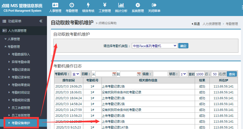

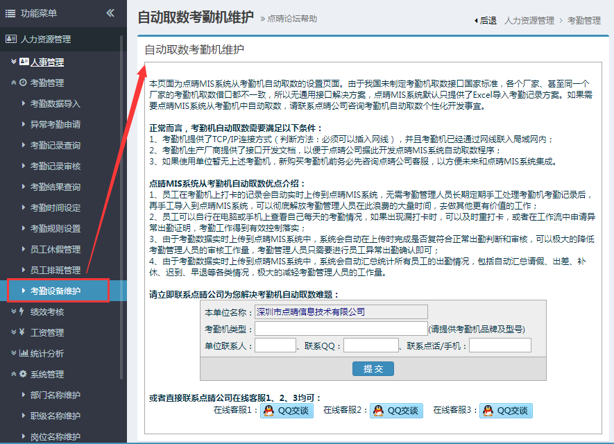

用户付费定制获得该功能注册码后,进入点晴OA业务管理-》人力资源管理-》考勤管理,点击“考勤设备维护”,就会看到以下提醒页面,在以下页面中会提醒使用单位联系点晴公司获取点晴OA自动获取考勤机记录的方法:
如果使用单位已经联系点晴公司付费获得考勤设备自动取数模块注册码,那么就会直接去到以下界面:
在以上页面中,可以看到点晴OA系统从各台考勤机中取数的详细情况,如果出现失败时,管理员或考勤专员要检查原因,确保系统操作成功。

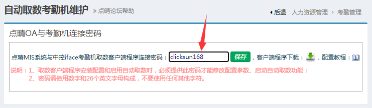

点击上面的选择考勤机类型,会进入以下页面:

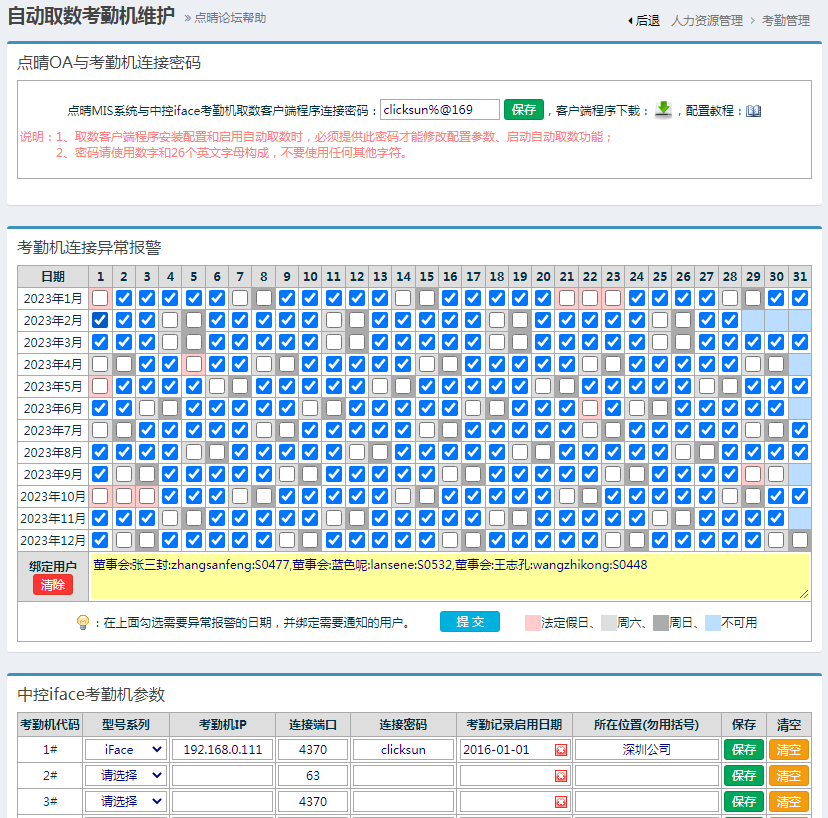

在以上页面中分别设置好未来自动取数客户端与点晴OA系统的连接密码、考勤机连接异常时的通知接收人、考勤机的地址及相关连接参数等基础信息,这些信息将用于随后的自动取数客户端基础数据设置中。上面界面中显示的考勤机数量与使用单位付费购买的台数有关。
至此,上面已经完成了点晴OA服务器端参数的设置。

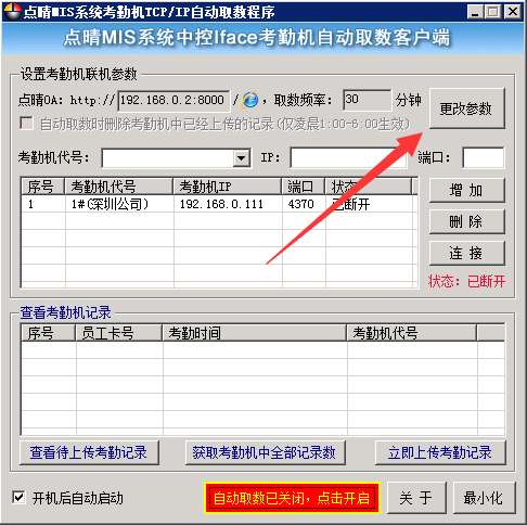

然后,安装配置客户端电脑上考勤机自动取数程序:
下载客户端自动取数程序安装在考勤机所在局域网内的一台电脑上,客户端程序下载:
安装教程:点晴MIS系统中控Iface考勤机自动取数客户端安装说明
下载以上程序,然后在考勤机所在局域网找一台白天会长期开机的电脑,将这个自动取数客户端程序安装在这台电脑上,一个局域网只需要找一台电脑安装一个这个程序即可,这个程序支持在同一个局域网内同时操作多台考勤机。不同的地点(例如有多个异地分公司时)才需要在每个地点安装一个这个程序 。
在普通用户PC上安装完毕后,打开这个程序进行必要的设置:

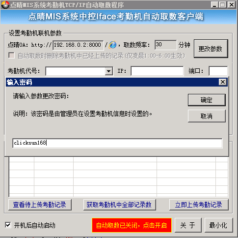

点击“更改参数”,输入在上面设置的连接密码:

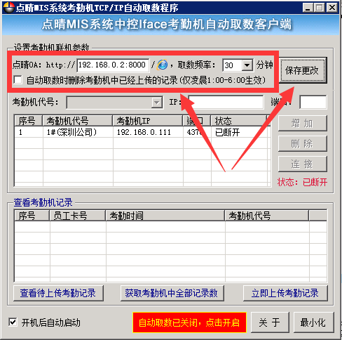

然后设置点晴OA的地址、取数频率间隔时间、是否在取数成功后删除考勤机记录等:
特别提醒:没有确切把握已经将考勤记录导入到点晴OA,就切勿勾选“自动取数时删除考勤机中已经上传的记录”

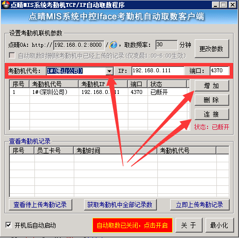

保存后,点击“考勤机代号”,就会自动将之前在点晴OA中设置好的考勤机显示出来了,将需要在本局域网上传记录的考勤机加入:

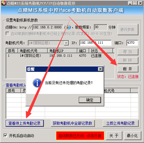

点击上面的“增加”按钮将指定的考勤机加入,应该再点击“连接”,测试选中的考勤机是否能够正常连接上,连接成功后,可以点击下面的“查看待上传考勤记录”,就可以看到当前考勤机中的所有考勤记录了:
然后,点击“断开”按钮。
勾选“开机后自动启动”(如果无法设置,则需要退出程序,在安装目录中找到这个程序,右键点击主程序选择“以管理员身份运行本程序”)。
点击“自动取数已关闭,点击开启”,输入与点晴OA的连接密码后生效。
就可以启动本自动取数程序,开始正常工作了。
