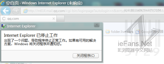

问题发生在今晚准备开邮箱写邮件,可是输入完QQ邮箱的第一层密码以后准备输入第二层密码时,IE浏览器报错了,当时弹出的报错如下截图。
IE已停止工作

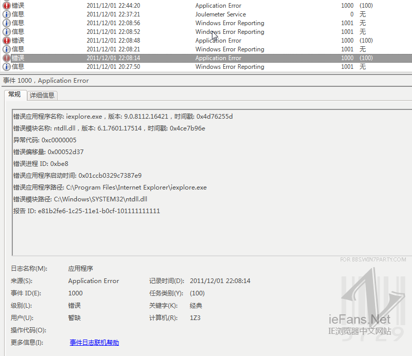

昨天使用IE还是正常的,但是没有开邮箱,所以认为IE本身出问题的概率很低,接着想到的是,去事件查看器内寻找是否有重要线索,IE浏览器作为Windows不可分割一部分,IE出错在新版的Vista以及Win7都是自动会记录至事件查看器里面的。
先打开控制面板——管理工具——事件查看器,打开事件查看器以后,点击左边列表的 Windows 日志——应用程序,看列表时里面是否有 iexplore.exe 进程的错误信息。
事件查看器中的IE错误信息
事件查看器里的错误信息居然是一个很重要的dll报错。这种微软级别的dll报错需要非常谨慎,如果不是被病毒恶意替换就要考虑是否有其他因素的干扰。
错误模块路径: C:\Windows\SYSTEM32\ntdll.dll
在连续尝试了多次以后IE依旧报错,因此有些没有办法的郁闷心情浮于脑海。

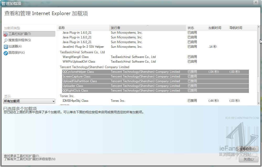

有一个在附件下面的没有加载项的IE(启动没有 ActiveX 控件或浏览器扩展的 Internet Explorer。)似乎没有尝试过,赶快打开这地方找到对应的无加载项启动IE(开始--所有程序--附件--系统工具--Internet Explorer (无加载项)),结果尝试的登录已经没有问题了,想想这下可好,问题“解决了”可以登录了,但是我不能一直不用加载项吧,毕竟便捷的操作是离不开新的辅助工具的。
紧接着,通过 “工具”--〉“管理加载项”来检查正常启动时的启动加载项。
管理IE加载项
按照发行者排列得到似乎不是微软发行的也不多,那我就逐个排查,先关闭加载项最多的腾讯的,如图所示。
正常登录后没问题,但是写信开始有问题了。

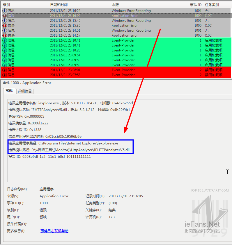

然后去事件查看器内去寻找蛛丝马迹。
事件查看器中的 IEAnylize 错误信息
很容易的,按照时间顺序,可以看到红色区域我禁用加载项,绿色的启用加载项,以及灰色的问题故障的时间排列。
从上到下不难看出,当我启用了IEAnylize以后,并写信,问题出现了,同时也给出了问题模块dll的位置,这个时候我可以很轻松地通过加载项管理在关闭禁用掉这个出问题的加载项。
此时邮件已经写完,正在用这个IE编辑该帖。从而确定了问题并得到解决,之后的事情就是卸载旧的IEAnylize,并安装新版,故障排除。(可能我之前用的是IE8,升级到9以后很久没用这个软件,但是不知道何时被我开启了,导致了此次故障)
