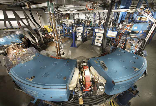

(本文由 Nautilus 授权转载,撰文/Lina Zeldovich,插图/James Walton,编译/莘莘深)物理学家用粒子加速器来回答基础物理学的问题——我们的宇宙是怎么来的,为什么物体具有质量,等等等等。很多粒子加速器个头巨大——在芝加哥附近费米实验室的万亿电子伏加速器(Tevatron)周长有六公里,而日内瓦的大型强子对撞机(Large Hadron Collider ,LHC)还要再大四倍——而且,都它们都非常昂贵。在某些方面,它们是纯研究用仪器的典范。但是,如果你觉得这些机器在研究之外一无是处的话,你会大吃一惊的。
粒子加速器早在几十年前就逐渐走出实验室、渗入到了工业界,而且科学家们还在不停设想新的应用。当用于基础研究的联邦资金减少的时候,科学家就会想新办法来筹钱。罗伯特•柯法特(Robert Kephart)是伊利诺伊加速器中心费米实验室的主任,伊利诺伊州商业和经济机会部(DCEO)联手资助科学研究,并发展粒子加速器的应用。他和他的同事讲解了你大概可能没听说过的10个粒子加速器的应用:
