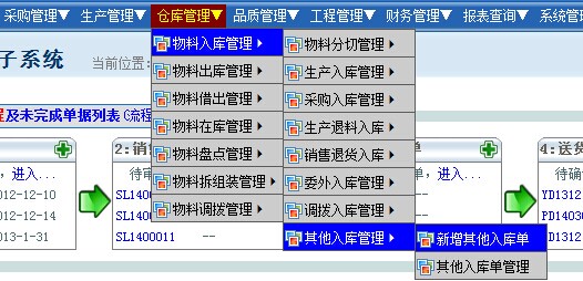

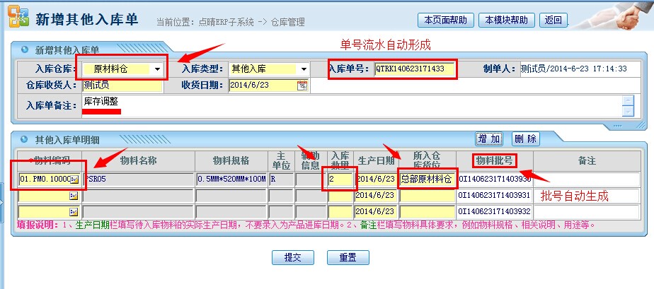

采购料调整方法:
仓库管理——物料入库管理——其他入库管理——新增其他入库管理,如下图所示:
注意事项与说明:必填(选)项为物料编码,入库数量,入库货位,可一次性添加多个物料信息。入库单号与物料批号为自动生成流水唯一码。

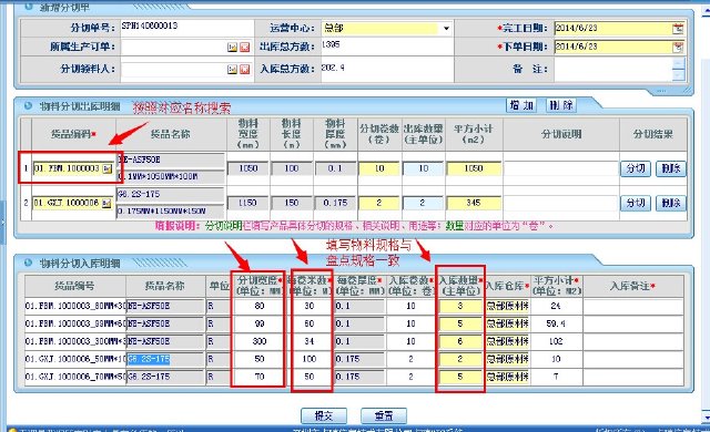

规格料调整方法:
步骤一:母料数量添加(与上述步骤基本一致,在数量栏多填一些
步骤二:分切形成规格料

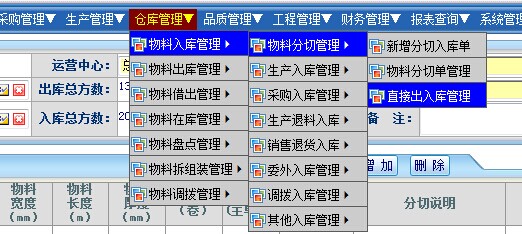

方法:仓库管理——物料入库管理——物料分切管理——直接出入库管理
例如:盘点库存现有货物
名称为:NE-ASF50E的防爆膜规格料,明细为:尺寸为80MM*30M 3卷,尺寸为99MM*60M 5卷,尺寸为300MM*34M 6卷。
名称为G6.2S-175的光学胶规格料,明细为:尺寸为50MM*100M 2卷,尺寸为70MM*50M 5卷。
添加方式如下图所示:
依次对应填写完毕点提交即可。查询库存即可发现库存数量和种类的变动。
注意事项与说明:分切后,被分切的母料的数量从库存扣除。

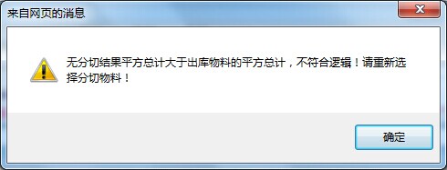

可能会遇到的问题:如下图,
解决方法:在分切前新增母料数量时,将其数量增大即可。
