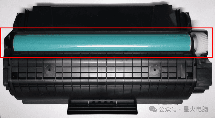

碳粉是激光打印机最基本的耗材。而硒鼓则是激光打印机最核心的一个组件,它负责将碳粉转印到纸上并形成文字和图案,其最主要的特征就是上面必定有一条长圆筒状而且表面非常光滑的鼓芯(感光鼓),例如下图中蓝色的部分。

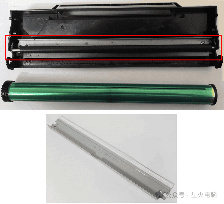

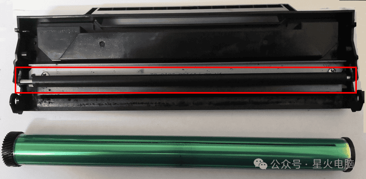

当打印开始之后,鼓芯带齿轮的一边会按顺时针旋转,在转动最开始的位置有一条充电辊紧挨着鼓芯,它通过高压放电,让鼓芯表面均匀覆盖一层电荷,这时的鼓芯就相当于一张均匀带电的“画布”。
下图为藏在在鼓芯后面的充电辊,只有拆下鼓芯才能看到它,这个位置正是鼓芯旋转开始的地方。
2.曝光。
激光器是激光打印机的另一个核心组件,它通常安装在硒鼓上方并通过硒鼓正面的一个间隙与鼓芯相对。
它的作用是通过高速旋转的多棱镜反射,将激光束扫射到鼓芯表面。被激光照射的点位电荷消失,于是鼓芯表面上就形成了肉眼看不见的由“有电”和“无电”组成的静电潜像,其具体内容与欲打印的文档或图片相同。
下图为硒鼓正面预留的间隙,激光器发射的激光束就是通过这里给鼓芯曝光。

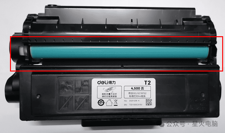

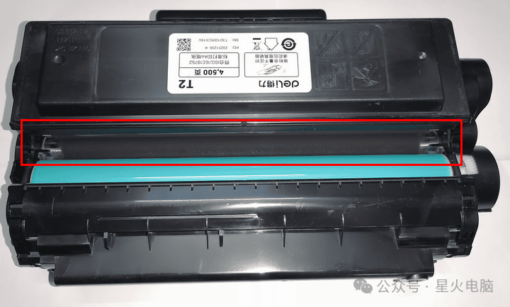

3.显影。
接下来鼓芯继续旋转到粉盒位置,而粉盒上有一条显影辊(又叫:磁辊),其上均匀地吸附包裹着极薄的碳粉层。当鼓芯与显影辊互相滚动而过时,带相反电荷的碳粉被吸附到潜像上,图像就在鼓芯上“现形”了。
粉盒通常在鼓芯对面的位置,下图贴白色标签纸的部分就是粉盒了,而红色框内的则为粉盒上的显影辊。注意,图中仍是硒鼓的正面,但为了方便观察,我将其上下翻转了拍照。

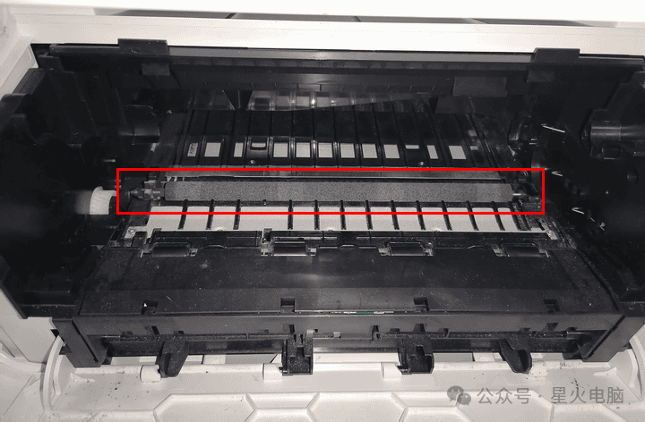

硒鼓上的鼓芯通常会有一小部分是外露的,其一般位于硒鼓的底部。当硒鼓安装到打印机上之后,这个外露部分的正对面会有一条安装于打印机底部的转印辊。
在经过上述的过程后,鼓芯将旋转到这个位置,并且纸张会在进纸组件的带动下在鼓芯与转印辊之间通过,转印辊会在纸张背面加上强电压,将鼓芯上的碳粉强行吸附到纸上,这样鼓芯上的文字和图像就“转印”到纸上了。
下图为硒鼓背面的鼓芯外露部分。
而下图为安装于打印机底部的转印辊,安装硒鼓后它会与硒鼓鼓芯的外露部分正对。

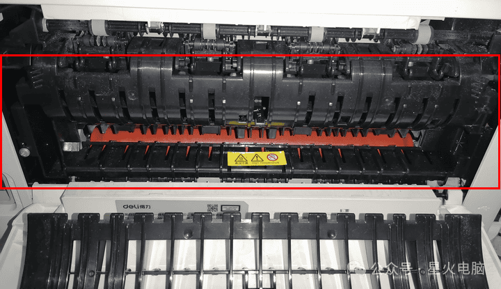

5.定影。
转印后纸上的碳粉只是松散的堆积,很容易就会掉落。此时纸张会被马上送入定影组件之中进行固化。
定影组件由加热辊和压力辊组成,加热辊会在开始打印前被加热到约180-220℃,并一直保持。当纸张通过时,碳粉中的树脂在高温下熔化成玻璃态,同时被高压压入纸张纤维的缝隙,随后迅速冷却凝固,整个过程仅需几毫秒,这就是为什么刚打出来的纸是热的。
定影操作完成后,纸张会被分离爪从定影中分离出来,然后经出纸组件排出打印机。
定影组件通常位于打印机的后面,打开后盖就能看到,其上通常会贴有高温警示标志,如下图所示的那个黄色的标签纸,而橙色的那条辊子就是加热辊了(加热辊基本都是橙色的),很好辨认。
6.清洁。
经过上述转印后,鼓芯上的碳粉已大部分被吸走,但仍会有少量残留。此时鼓芯会继续旋转经过硒鼓内部的一个清洁刮板(一片薄薄的聚氨酯橡胶片),在此所有残留的碳粉均会被刮进废粉仓。
接下来鼓芯继续转动并再次经过充电辊,然后不断重复上述过程,周而复始,直至打印任务全部完成。
清洁刮板一般位于充电辊的后面,方便鼓芯清洁完后马上再次充电。它如下图所示,只有拆下鼓芯和充电辊才能看到它的全貌。
