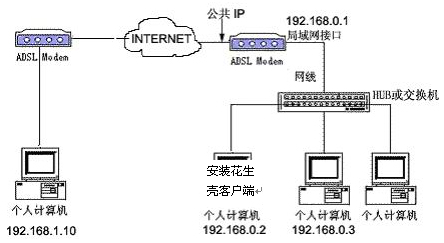

如图1所示,在单位有个私有地址为192.168.0.0的网络,各电脑是通过ADSL共享方式接入Internet,在家中有台电脑也通过ADSL访问Internet,现在想在家中随时安全地访问单位192.168.0.2这台机器,实现方法很多,最为安全的是通过VPN。

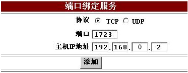

第一要获得VPN服务器接入Internet的公共IP地址,如果是分配的静态IP,那就简单了,如果是动态IP,那必须在远程能随时获得这个IP地址,本例如图1,192.168.0.2这台机器的公网IP实际上就是ADSL猫接入Internet时,是ISP给自动分配的,且一般被分配到的是动态IP。 第二要做个端口映射,从图1的拓扑可以看出,本例是通作在ADSL猫中通过NAT转,接入Internet的,通过这种方式一定要在ADSL中作端口映射,由于windows 2003的VNP服务用的是1723端口,所以如图a,将1723端口映射到192.168.0.2这台设有VPN服务的机器。如果用的是直接拨号,那在防火墙中将这个端口放开就行了。

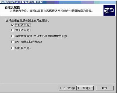

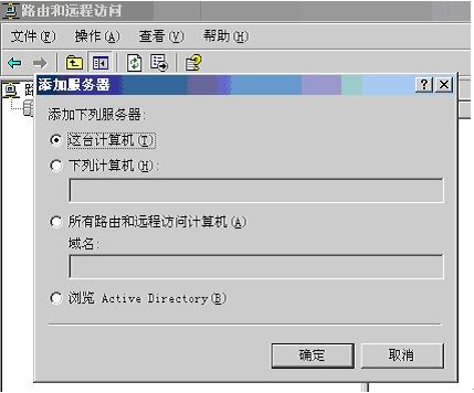

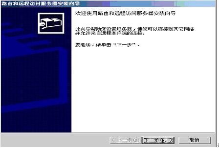

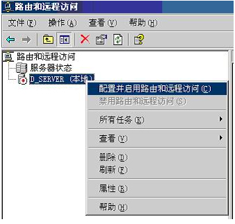

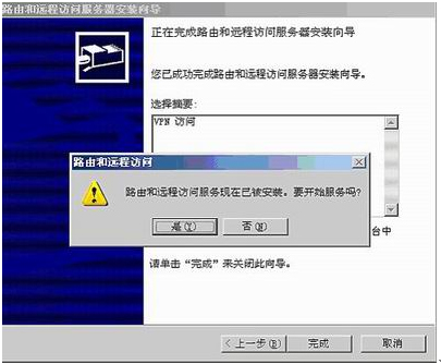

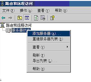

实现VPN的方式非常多,用带VPN功能的路由器或用Linux、windows操作系统等,在windows系统下用双网卡建立VPN服务器更容易实现、但要增加一块网卡。介绍这方面的内容很多,不再赘述。本文介绍的是在windows 2003中用单网卡来实现。下面介绍实际实现过程,首先是在192.168.0.2这台机器上配置VPN服务。
选择"开始"'"所有程序"'"管理工具"'"路由和远程访问"。

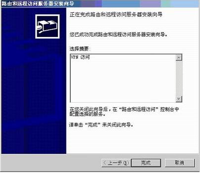

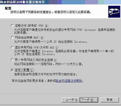

设置过程如图2至图9所示,出现图10界面就完成了单网的VPN服务器端的设置,这里特别指出的是用单网卡一定要在图6处选择"自定义配置",否则就进行不下去了。
1
图2

1
图6

1
图10

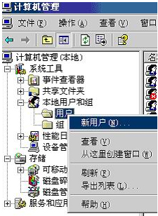

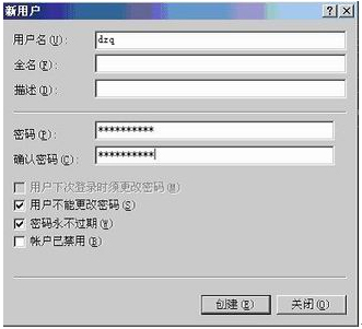

1、新建有拨入权限的用户

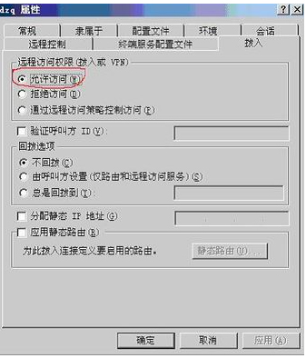

要登录到VPN服务器,必须要知道该服务器的一个有拨入权限的用户,为了讲得更明白,下面在该VPN服务器上新建个用户并赋予该用户拨入的权限,过程如图11至图12是建立一个用户,图13是给这个用户远程登录的权限,一定要在"远程访问权限"处选择"允许访问",不然就无法登录了。
1
图11
1
图12
1
图13
1

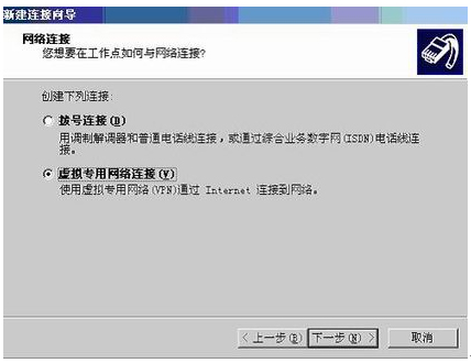

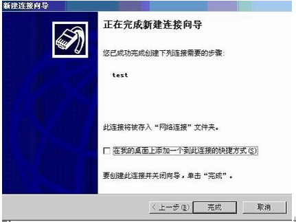

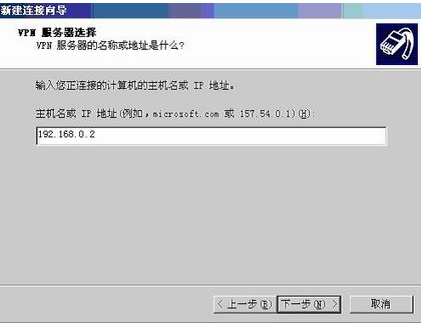

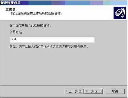

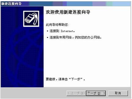

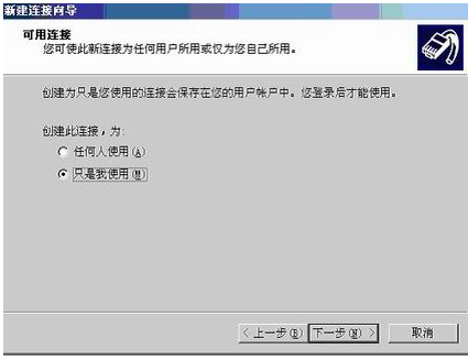

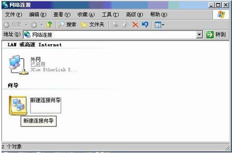

鼠标右键"网上邻居",如图14,点击"新建连接向导",按图15至图21的步骤建立连接,因为现在做的是本机的测试,所以其中图18中的IP地址为本机的地址,图21中的用户dzq就是我们刚才新建的用户。出现图22的连接图标表示连接成功。这样就可以进行远程连接测试了。如果此时用ipconfig /all看网卡状态,就会看见三个网卡,其中一个IP地址为192.168.0.2的就是本机网卡,另外两个是刚才做本机测试时建立的,它们的IP地址为169.x.xx . xxx .. xxx,这是VPN默认的IP地址,是正常的,不用管它。

1
图21

3、远程连接
上面的服务器中的测试完成后,就可以在家中进行远程连接了,其过程和在本机连接测试的过程一样,如图14至图21所示,在实际连接时到图18这一步时,输入VPN服务器所在的公网IP或是激活了花生壳动态域名解析服务的域名就行了。

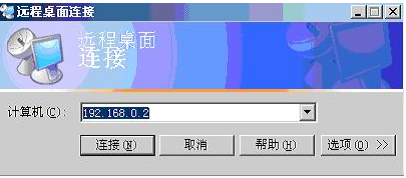

3)、建立完VPN连接后,可以通过WWW、FTP互相访问,也可通过终端服务等登录到这台机器上,进而访问局域网中的其它电脑。图24就是192.168.1.10在建立完VPN后直接利用远程桌面连接,登录到192.168.0.2的机器上的登录界面。
1
