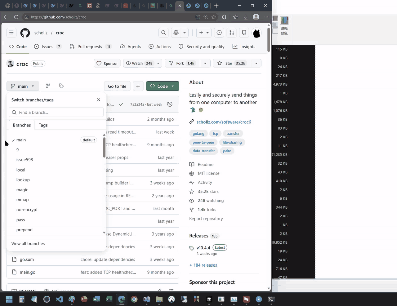

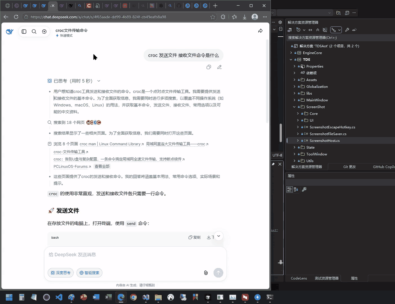

网页是观察下来摩擦最小的场景之一。Chrome / Edge 的滚动监听挂载在 windowoverflow:auto 的容器上,wheel 事件触发后浏览器做命中测试、把滚动动作派发给鼠标位置下的滚动容器——这条路径是浏览器内核实现的,对所有标准 HTML 页面都成立。所以对网页来说,只要光标停在页面的"可滚动区域"内(不要停在 input / 视频控件 / 链接这种"会吞掉 wheel 默认行为"的元素上),滚轮就能派到正确的容器。
但需要注意:现代浏览器对 wheel 事件有不少额外处理——惯性滚动、滚动吸附(scroll-snap)、overscroll bounce、touchpad 的平滑滚动因子——这些都可能让 dh 在帧间不是严格的整数倍。拼接算法对此有一定容忍(hint 窗口有 35% slack),但不能保证所有网页都完美。

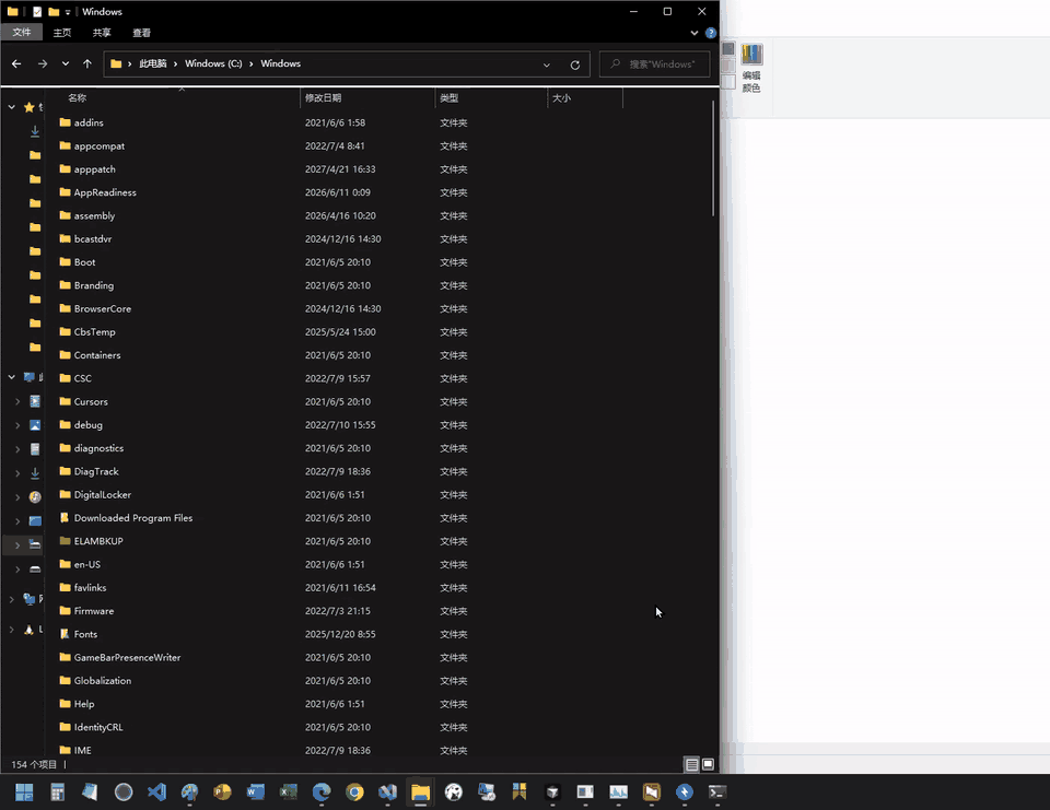

  • 资源管理器(文件列表):相对顺滑。文件列表是标准 ListView 控件,响应 wheel 是默认行为。

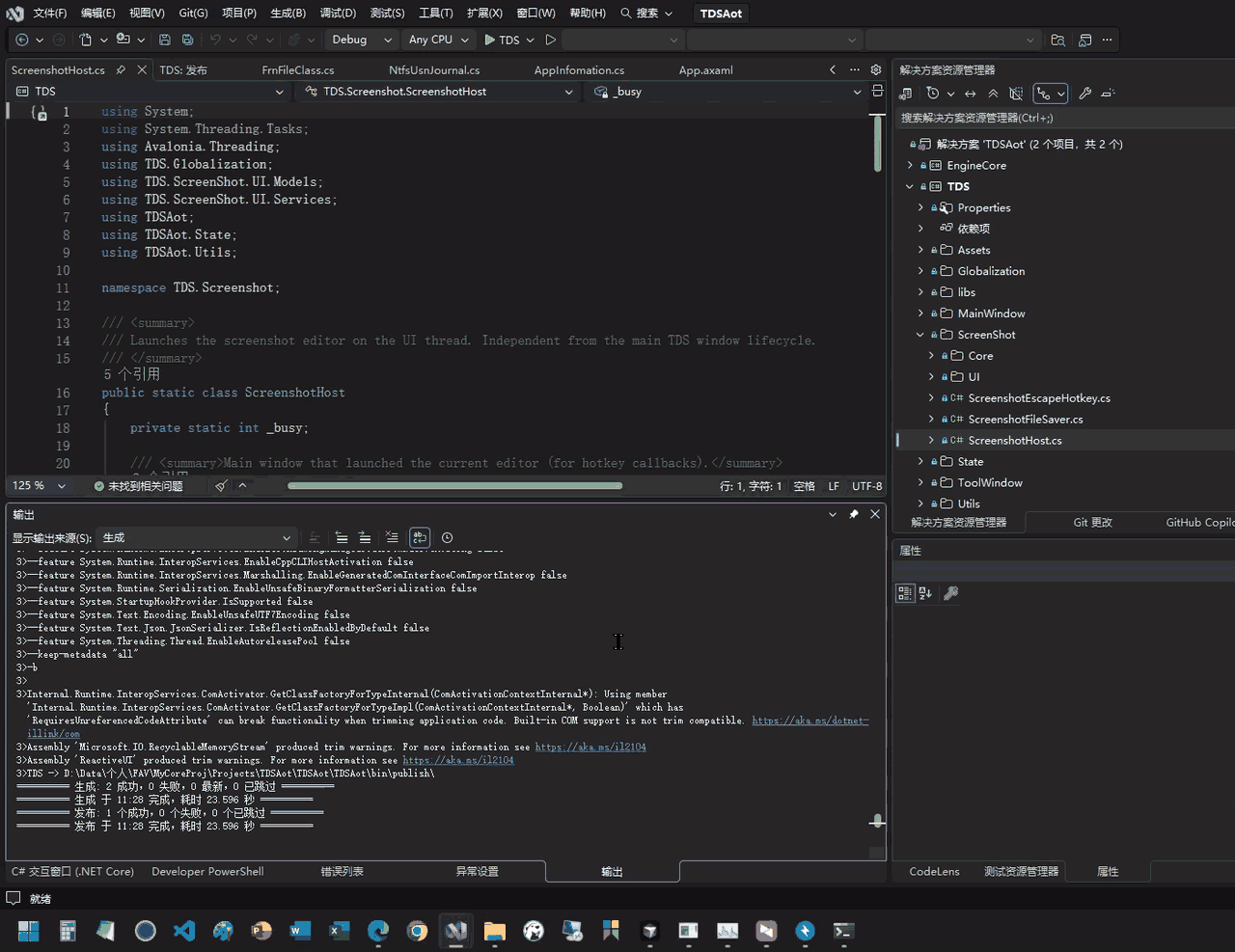

整个工程的代码、所有 demo 视频(VS / 网页 / 文件列表 / Git)以及发布产物的 sample 都放在仓库里,新朋友关注萤火初芒回复 tds 可以获取仓库地址。截屏只是 tds 项目的多个能力之一——tds 本体是一个文件搜索工具,截屏是其中一个独立可剥离的子模块。如果只想用截屏这一块,把 § 六 的 Program.cs 拷过去、配上 PublishAot=true 的 csproj,五分钟就能拉出一个独立工程并跑通首次 publish。
在Release里,TDS.exe 是主程序;ScreenShot.zip 是从TDS项目里把截屏打包单独剥离出来的aot编译后的exe文件,双击执行立即触发截屏,建议生成桌面快捷方式+快捷键使用。
