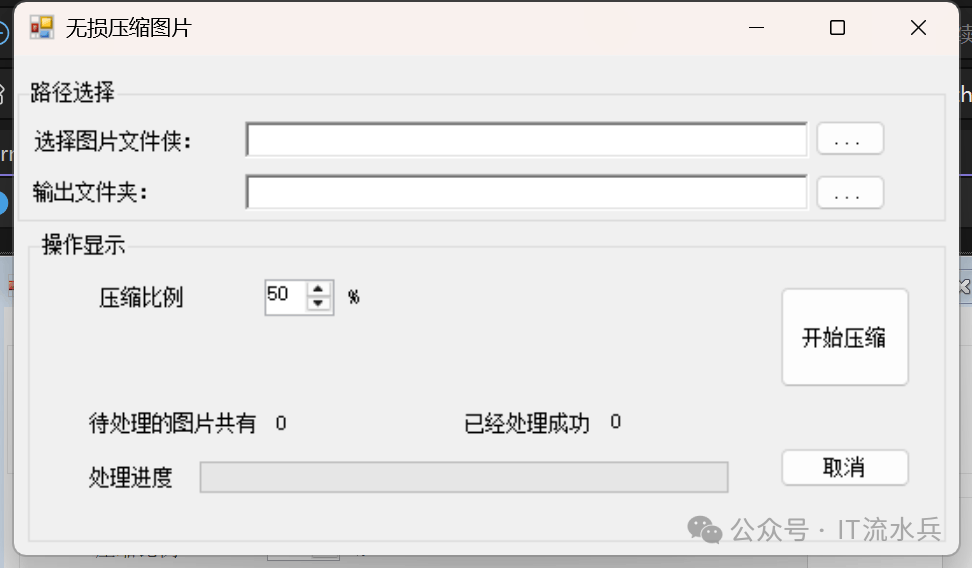

本工具基于C# WinForms开发的无损图片批量压缩工具。该工具支持JPG、JPEG、BMP、PNG等常见图片格式,通过设置压缩比例(1%-100%)对图片进行等比例缩放,并采用高质量插值算法确保输出图像品质。
先看界面
我做这个软件的最初目的是处理我手机相册里面所有的文件,所以这里面的图片路径我做的是文件夹,输出也是文件夹。
