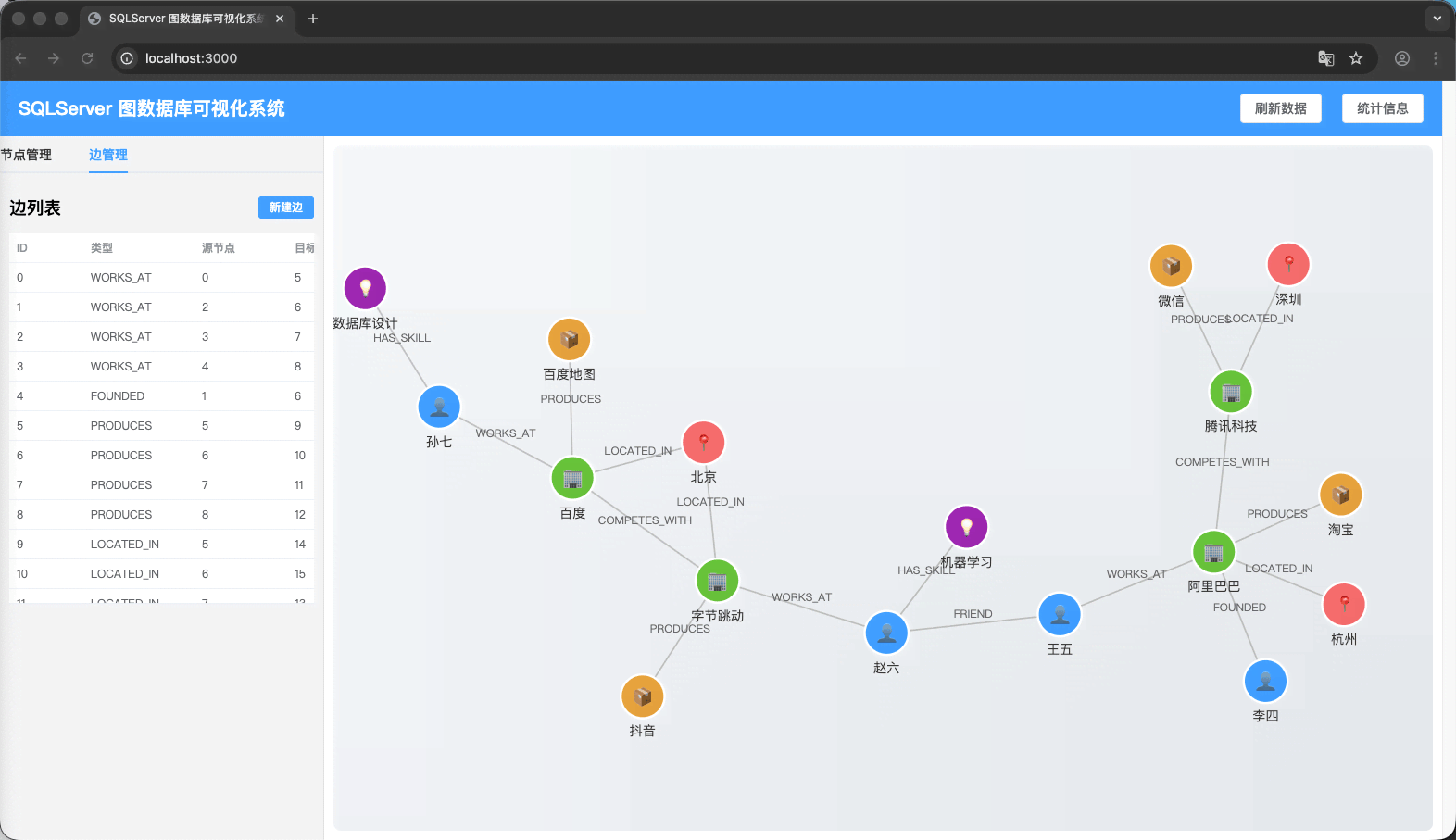

最终运行起来之后,可以看到读取出的知识图谱如下:
转自​https://www.cnblogs.com/aspnetx/p/19973027
