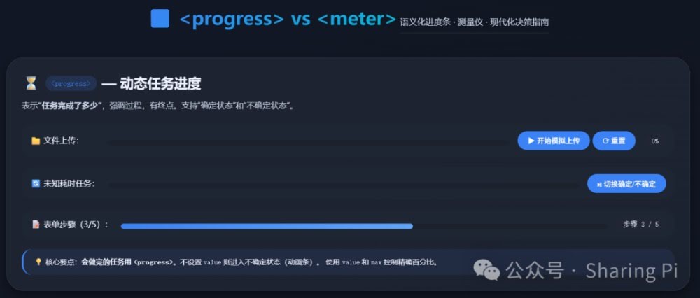

本文全面对比 HTML5 的 <progress> 与 <meter> 元素,涵盖核心定义、属性差异(包括 low、high、optimum 的颜色逻辑)、语义适用场景、浏览器默认样式、CSS 定制、可访问性实践及降级方案。通过大量代码示例、动态交互和决策流程图,帮助你在实际项目中精准选择并优雅实现进度指示或测量显示。

<progress>
表示 任务完成进度,强调“正在进行的过程”
动态、临时、面向未来完成度
<meter>
表示 已知范围内的标量测量值,强调“静态的测量结果”
相对固定、持续显示、面向当前状态
简单来说:如果任务会做完,用 <progress>;如果数值永远在一个范围内展示状态,用 <meter>。

五、<progress> 的不确定状态
当 <progress> 没有 value 属性(或 value 缺失)时,进入不确定状态:
<progress>加载任务中...</progress>
  • 外观:连续动画条,不显示具体百分比。
  • 适用场景:等待服务器响应、执行时间未知的批量操作、没有进度反馈的任务。

基础示例
<!-- progress:确定进度 --><p>文件上传进度:</p><progress value="45" max="100">45%</progress>
<!-- progress:不确定进度 --><p>正在连接服务器...</p><progress>请稍候</progress>
<!-- meter:基本用法 --><p>电量:</p><meter value="0.68">68%</meter>
