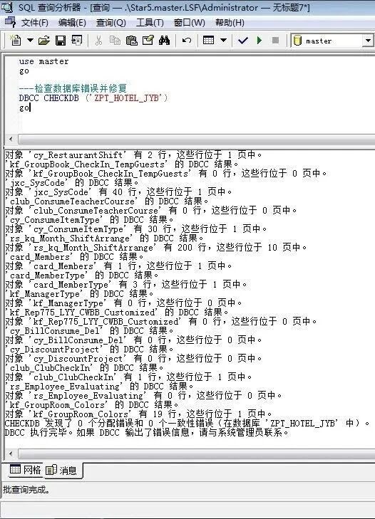

DBCC CHECKDB ('ZPT_HOTEL_JYB')
go
    运行结果如上图。如有表结构损坏,损坏的表名会在“消息”页以红色的方式显示出来。
第二步:修复损坏的表。
