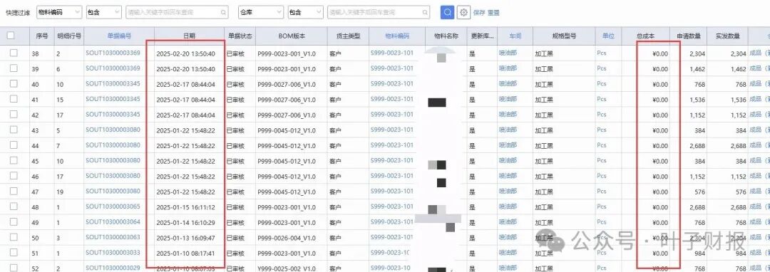

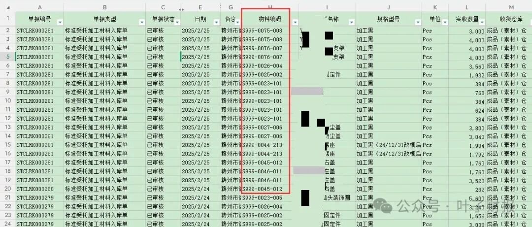

      值得注意的是:收到客户物料时做是受托加工物料列表的入库单据,此类单据只有数量,没有成本金额。此模块单据的物料跟正常生产领用的是分开核算的,受托加工物料有入库,有生产领用,但没有成本金额。

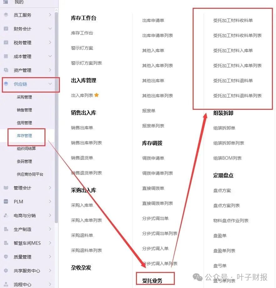

一、受托加工ERP做单据的方法:由PMC部门做入库单据,登录系统账号。
1)创建客户档案:填写客户的基本信息和委托加工的相关内容。
2)合同管理:通过系统管理模块进行合同管理,签订委托加工合同,明确双方责任和权利。
3)建立生产计划:在ERP系统中建立生产计划,安排生产计划和生产任务,确保按照客户的要求进行生产加工。
4)受托加工原材料:通过仓库模块录入客户提供的原材料批次(我们统称为:客供料),保证生产所需的原材料充足。
