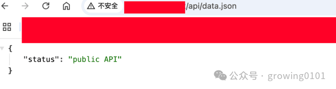

# 正常请求(预期返回public API)
curl http://127.0.0.1/api/data.json

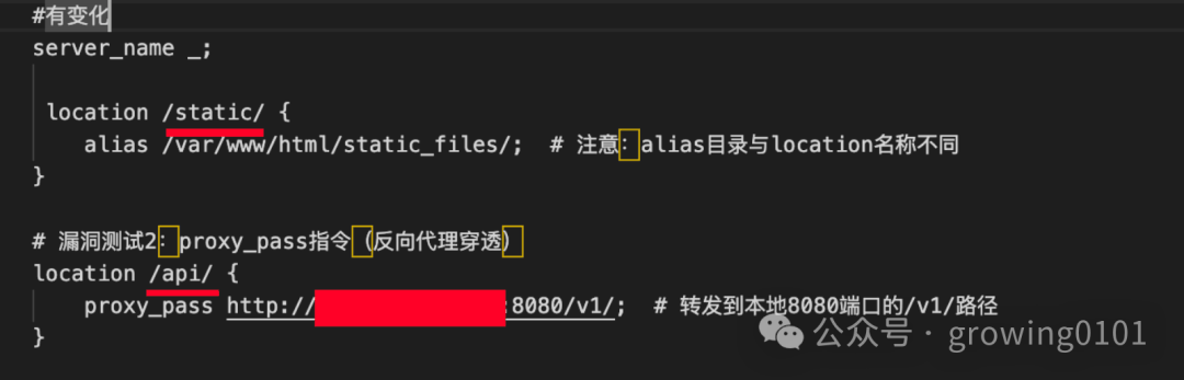

果然是有问题的,那我们这里来观察一下

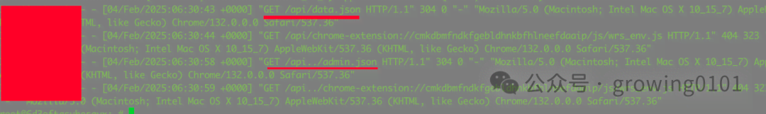

首先是nginx日志:

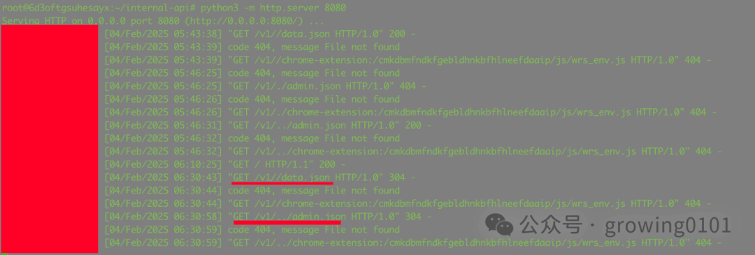

原样输出,这个很正常,再来看看python3起的服务监听的8080端口:
请注意划红线的两行,就是我前面刚刚发起的请求,再看看nginx配置文件:

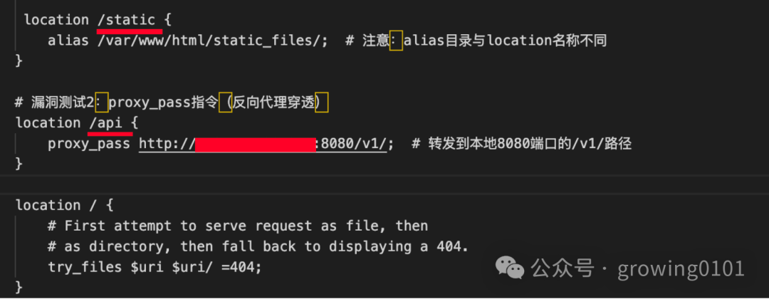

现在我们将配置文件改动一下,变为如下:
重新启动nginx服务: systemctl restart nginx
再来看看原来的敏感文件,看能否查看:
发现果然不能访问了,写这篇文章主要是加深对后端以及nginx一些漏洞的相关理解
