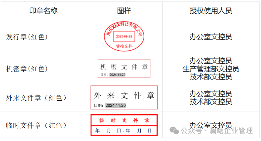

3.受控文件的发放必行要有记录。也就是说,受控文件从编制、打印、发放、回收等过程都要有记录和对应的签字,一般应该建立受控文件清单进行管理(实际应用中可以简化)。如下图:

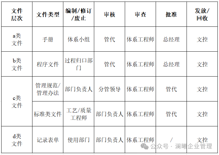

在受控文件管理中,什么样的受控文件由什么样的部门来管理也是有对应要求的,具体可以通过以下的对应管理来进行:

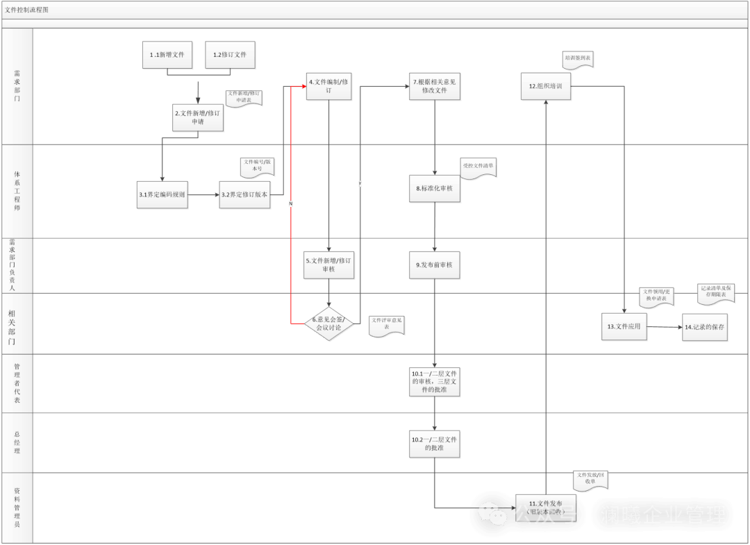

二、受控文件的流程
三、文件的编制审批权限
