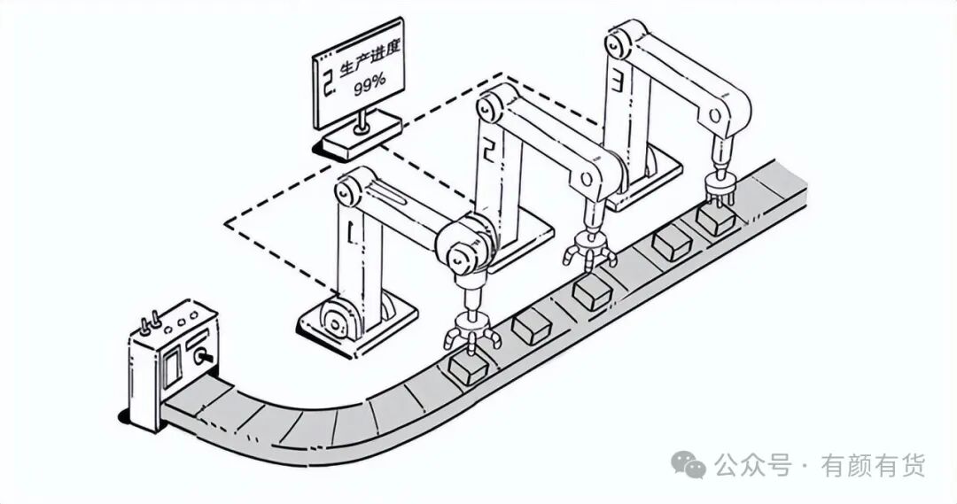

一辆汽车有2万多个零件
一部手机有有1万3千多个零件
任何一个数据出现偏差
将产生巨大的时间和人力成本
