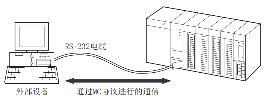

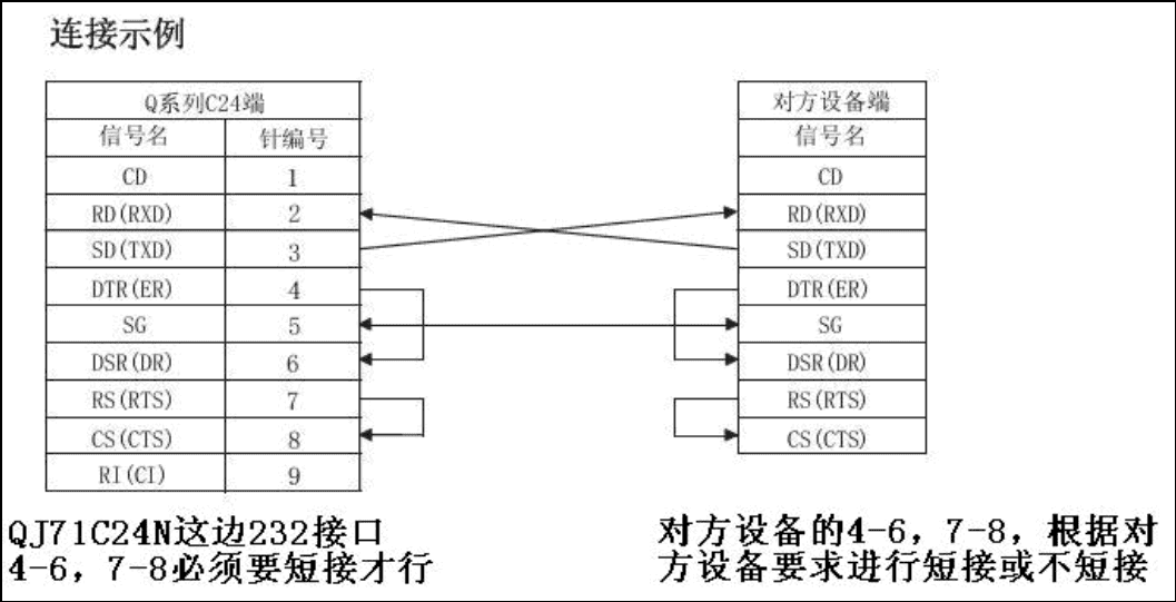

本文主要介绍QnA兼容4C帧格式1,需要使用RS232线连接PC主机与PLC,连接示意图与RS232线序图如下所示

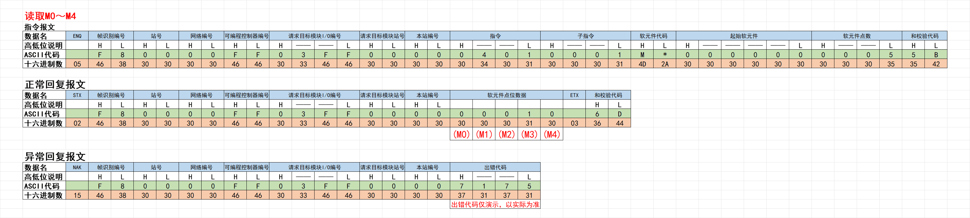

QnA兼容4C帧(格式1)报文分析
QnA兼容4C帧的格式1通过ASCII代码进行通信,通信报文如下表

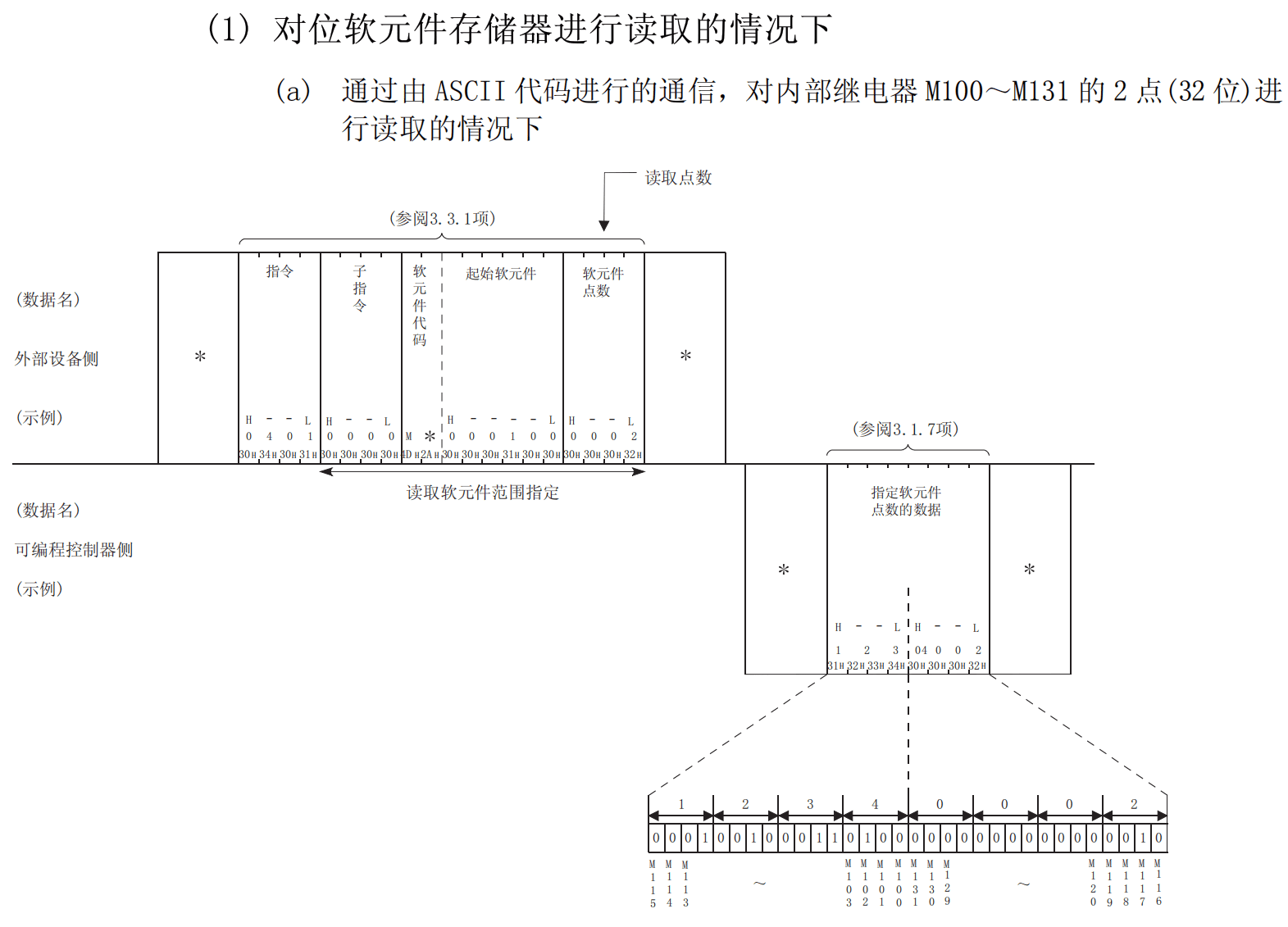

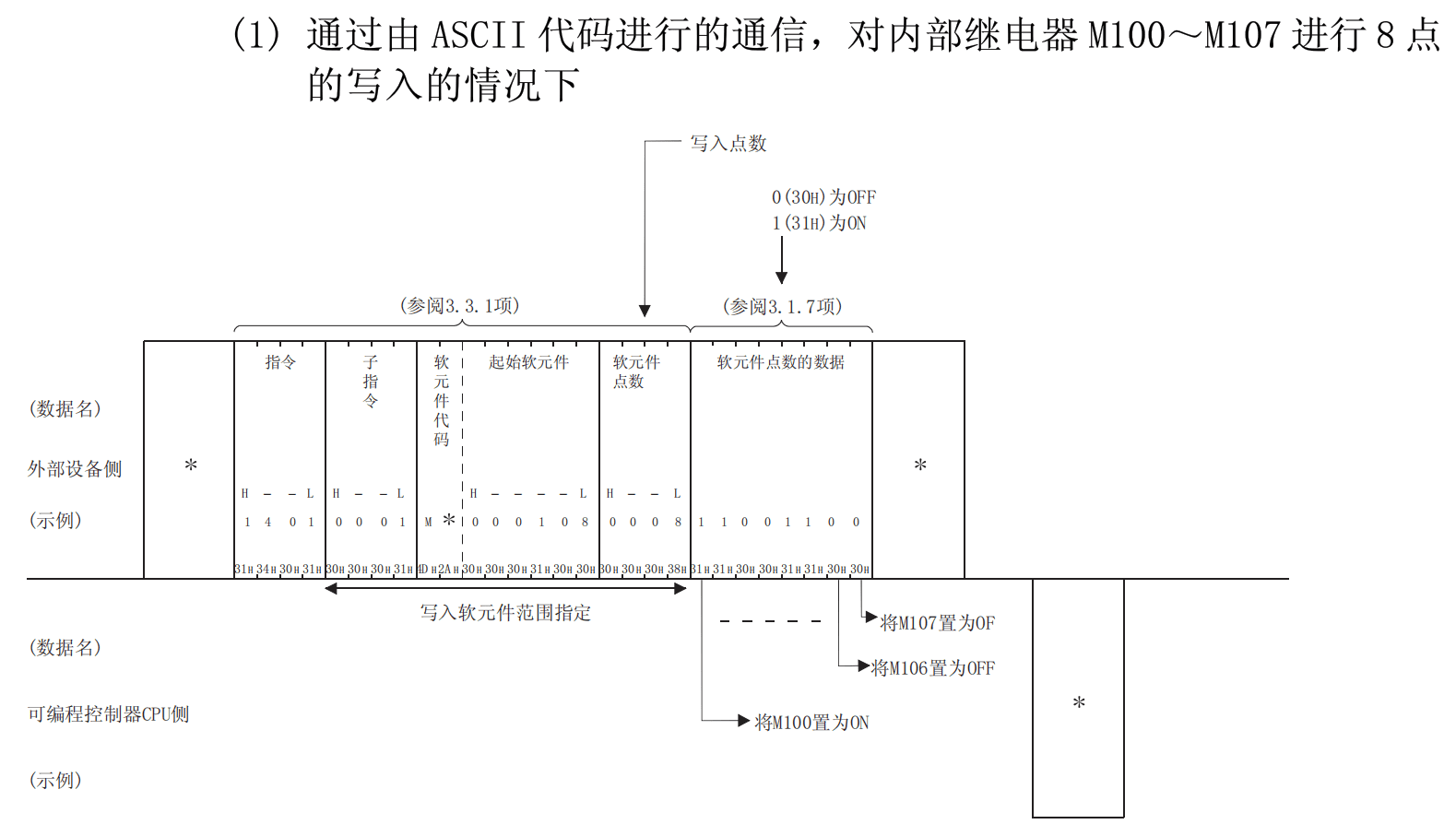

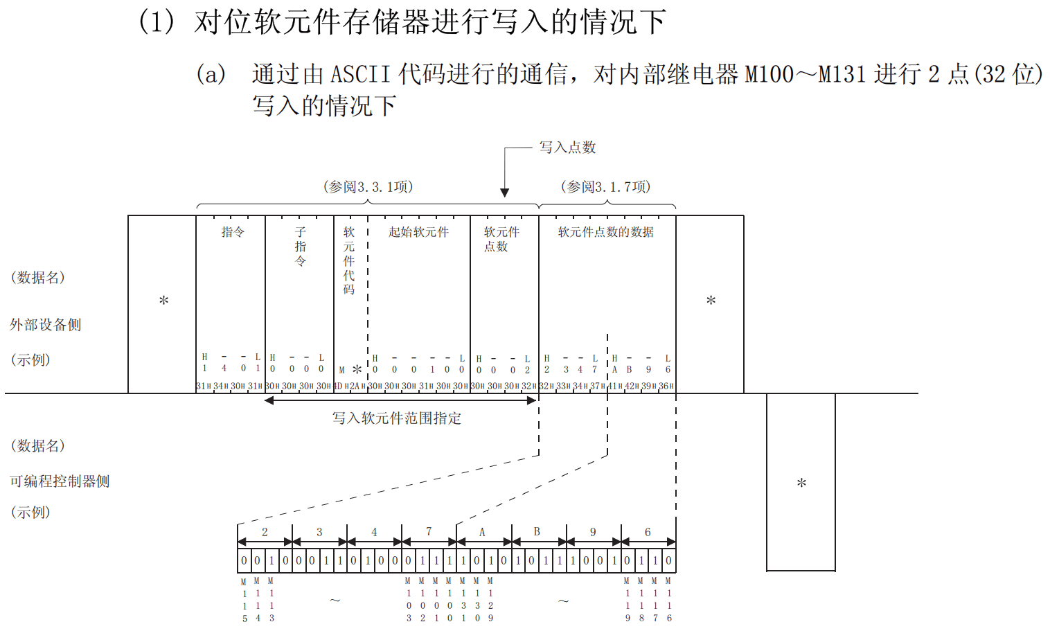

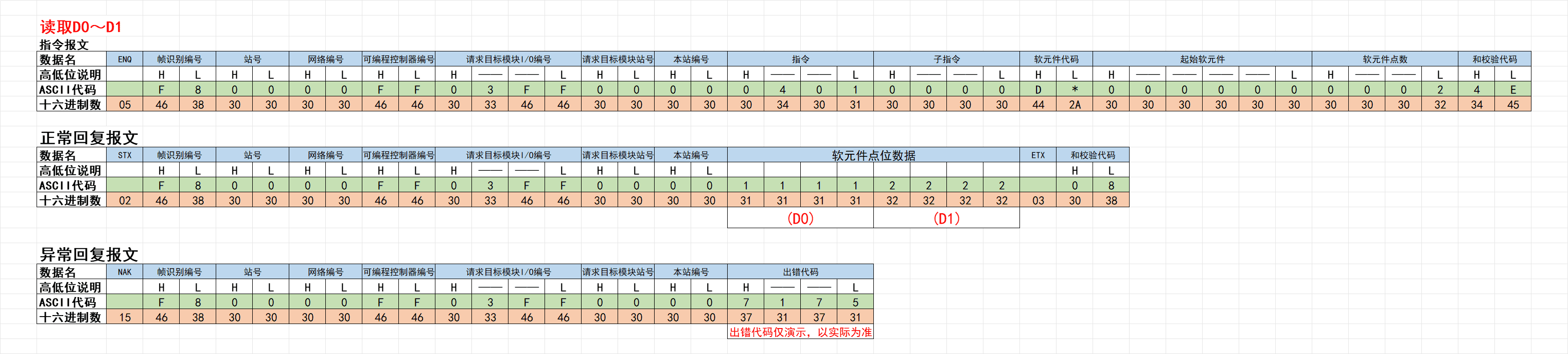

以QnA兼容4C帧(格式1)读写M0~M4、D0~D1的两个例子,通过表格说明
报文表格文件:QnA兼容4C帧格式1报文分析

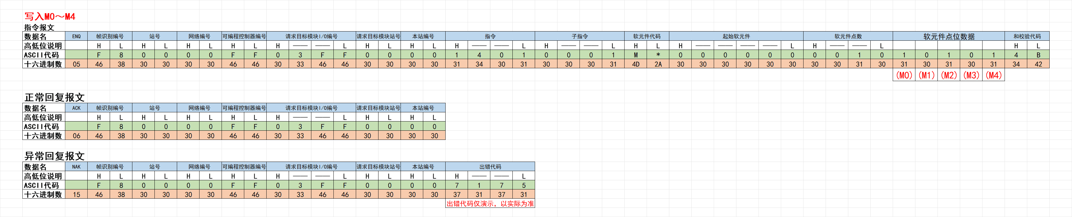

读写M0~M4报文例子
  • 读取M0~M4
  • 写入M0~M4

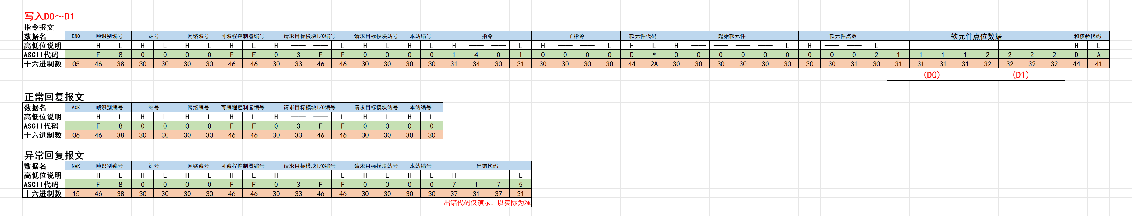

读写D0~D1报文例子
  • 读取D0~D1
  • 写入D0~D1

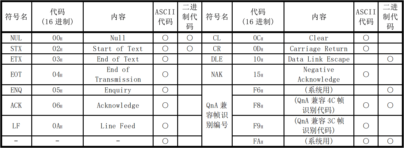

控制代码

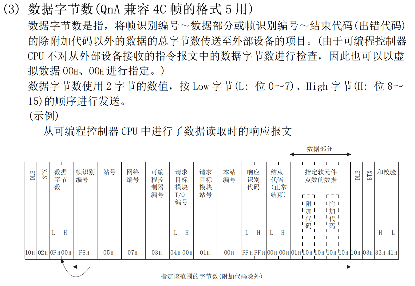

数据字节数(格式5用)

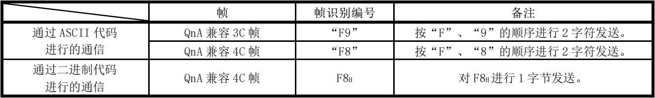

帧识别编号

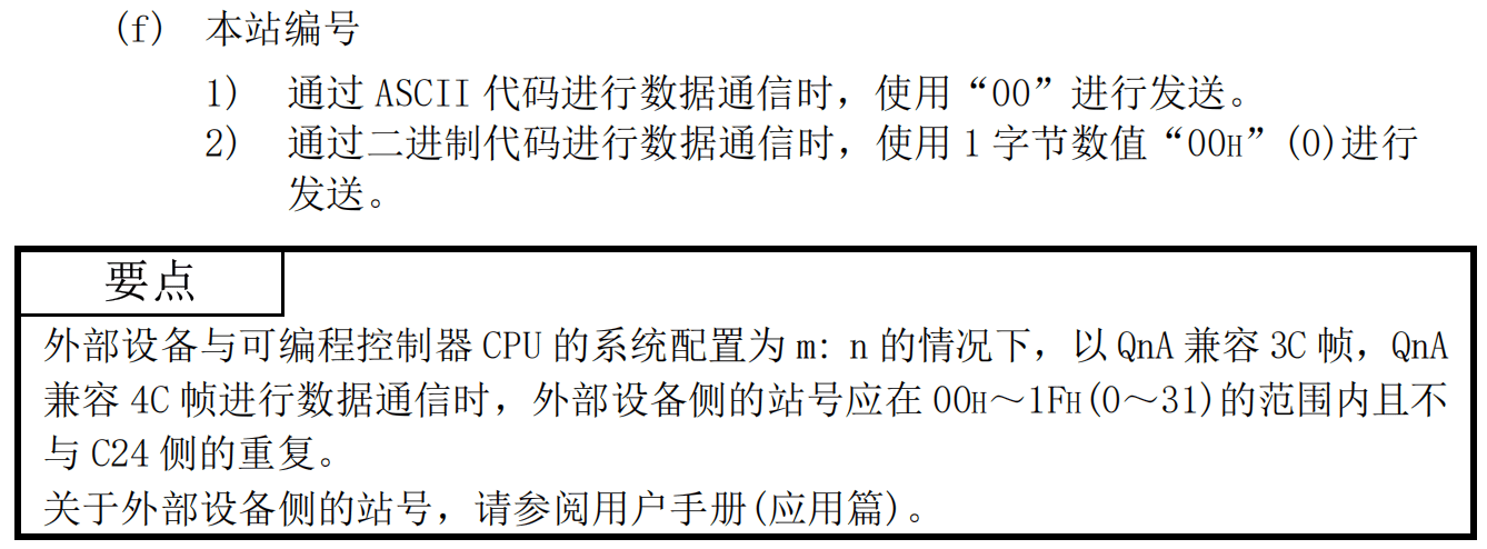

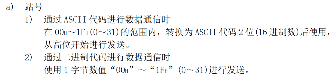

站号

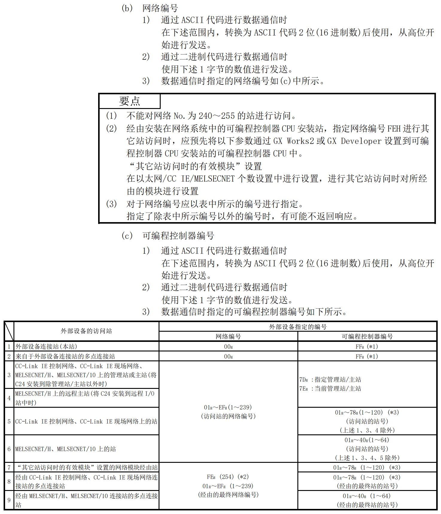

网络编号与可编程控制器编号

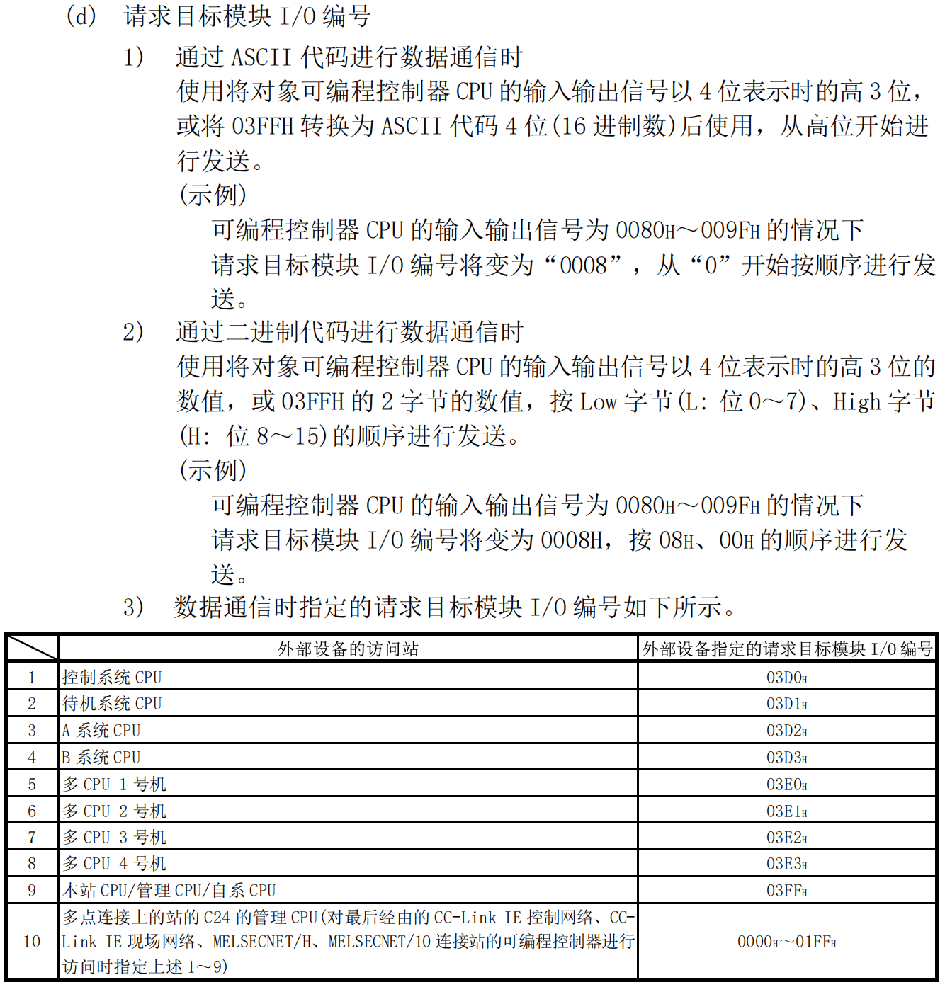

请求目标模块I/O编号

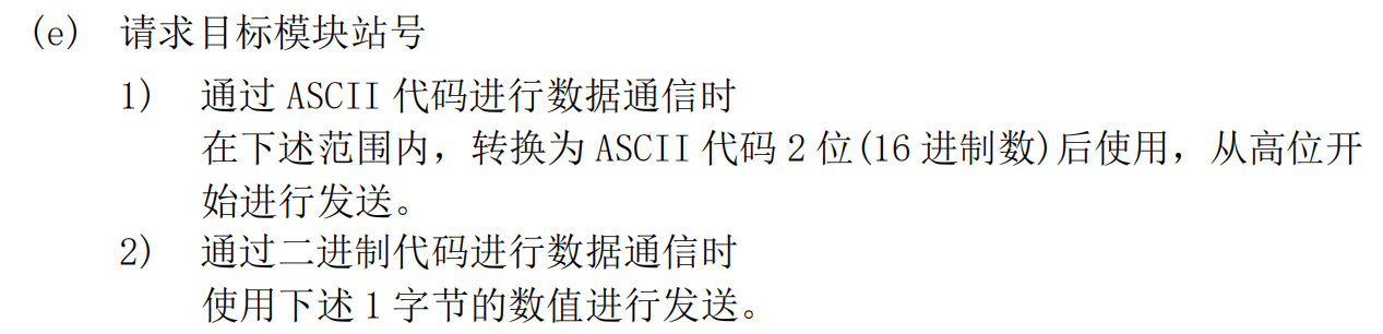

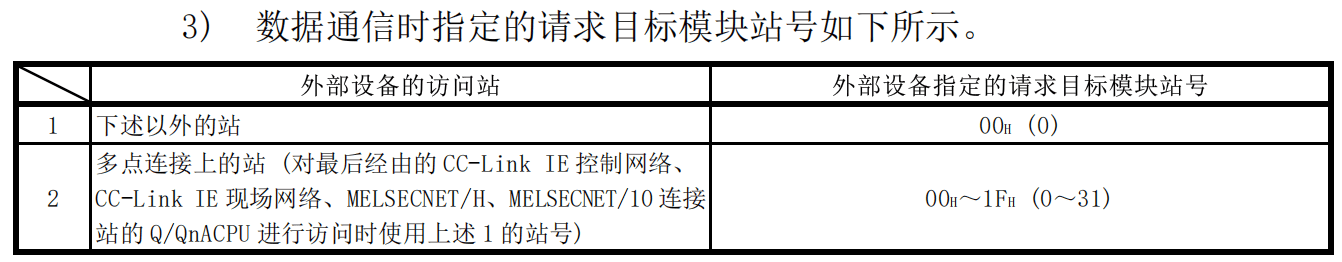

请求目标模块站号
本站编号

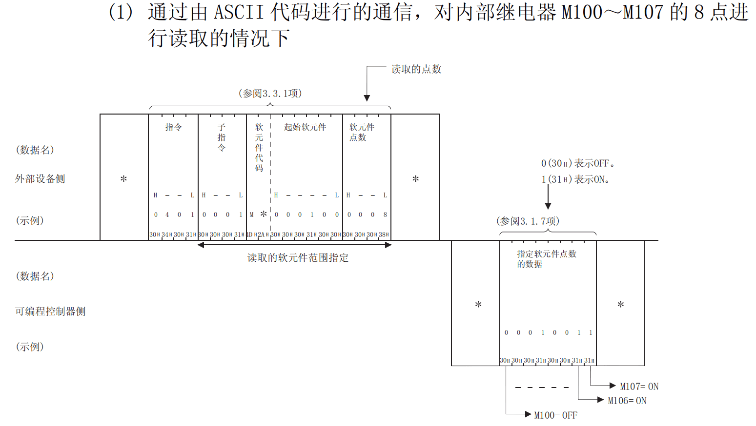

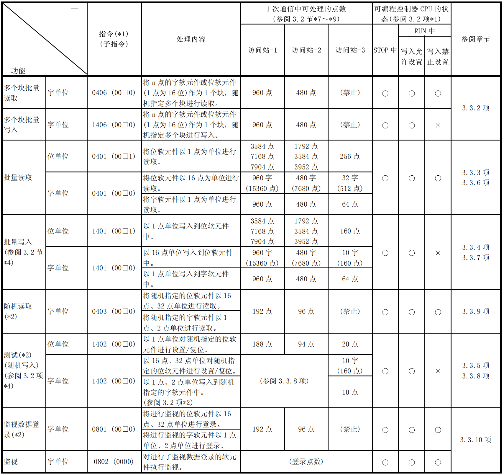

软元件的批量读写指令
指令的部分内容说明
位单元的读写指令
字单元的读写指令
MC协议的功能很强大,本文的内容只是分享了其中的一小部分,如果大家有需要的话,可以通过它的通讯手册更深入的了解MC协议
MC协议手册:三菱Q系列与L系列MELSEC通讯协议手册

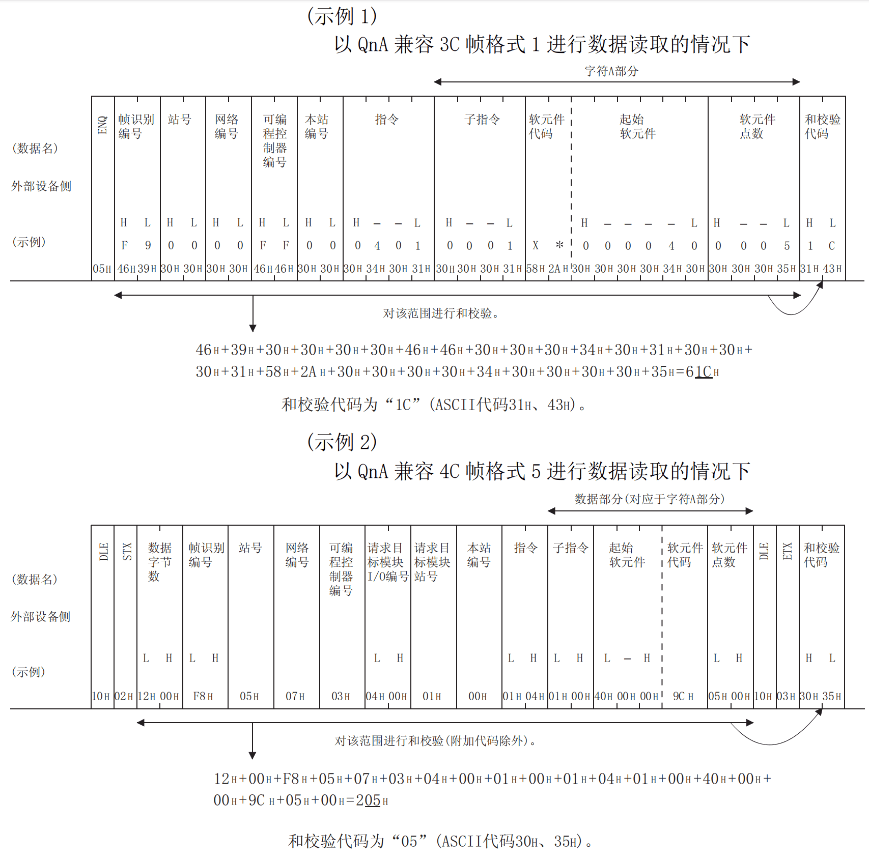

MC通讯库的C#实现
和校验实现
根据上文提供的和校验代码规则制作了一个和校验的方法,以下代码可以用于手动调试校验代码的内容
