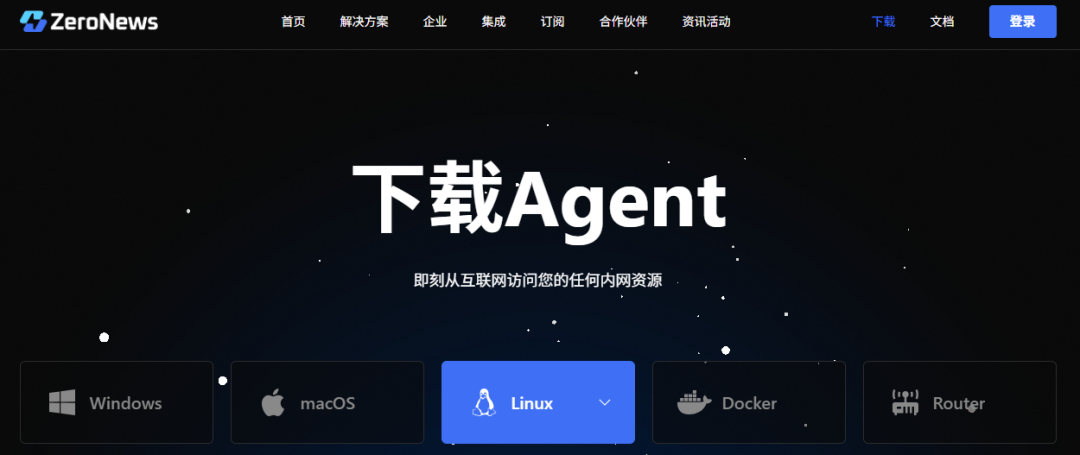

4.下载和安装
ZeroNews 作为一个跨平台的 Agent 程序,支持在 Windows、macOS、Linux、Docker等多种设备或系统上快速启动运行,以满足用户多类型设备接入的需求。
ZeroNews 提供公共容器镜像,可在Docker、k8s等容器环境中快速运行,以便更好为容器应用提供服务。
官方下载地址:
https://www.zeronews.cc/download
ZeroNews版本分个人用户团队用户
其中个人版分为免费版、个人Lite、个人Pro以及个人Pro+
团队用户又分为团队Lite、团队Pro、团队Pro+、以及企业定制
这里以在Linux下载和安装ZeroNews为例,进行介绍,更多安装方法,请参考官方文档。

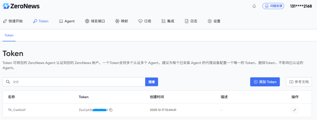

4.1 生成 ZeroNews Agent Token
登录 ZeroNews 平台,在 "Token" 页面中复制一个 Token 备用。

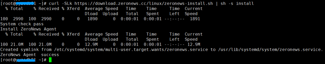

4.2 下载安装 ZeroNews
通过 curl 工具 下载安装 ZeroNews:
curl -SLk https://download.zeronews.cc/linux/zeronews-install.sh | sh -s install

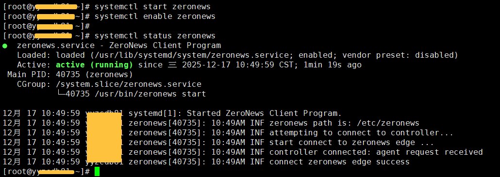

成功完成后,启动 ZeroNews Agent,同时也可设置开机启动:
systemctl start zeronews
systemctl enable zeronews

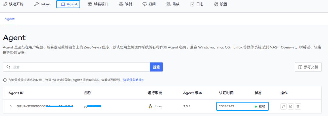

ZeroNews 启动后,还可以在 ZeroNews 平台上查看设备(Agent)状态,确认其已成功上线。

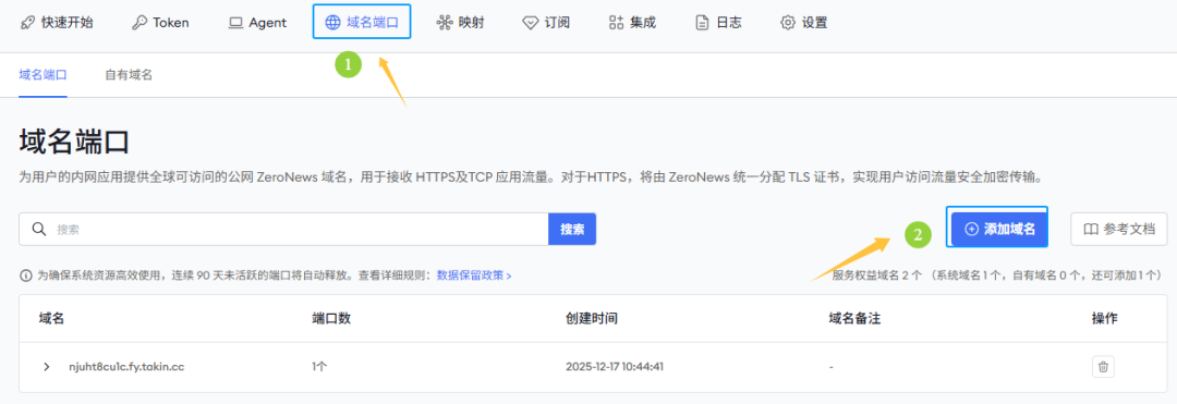

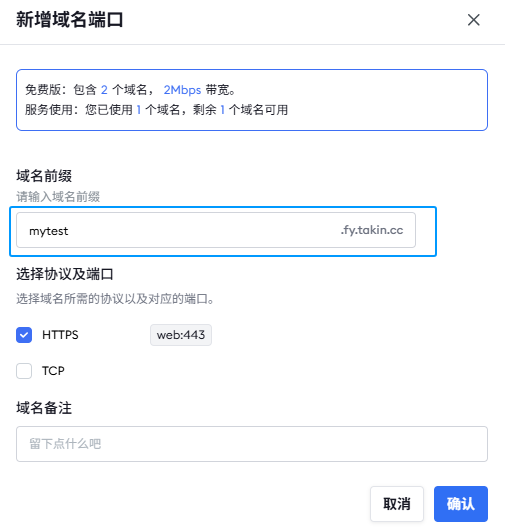

4.4 添加域名
在ZeroNews平台登录后,点击“域名端口”,然后再点击“添加域名”,添加一个mytest.fy.takin.cc的域名。

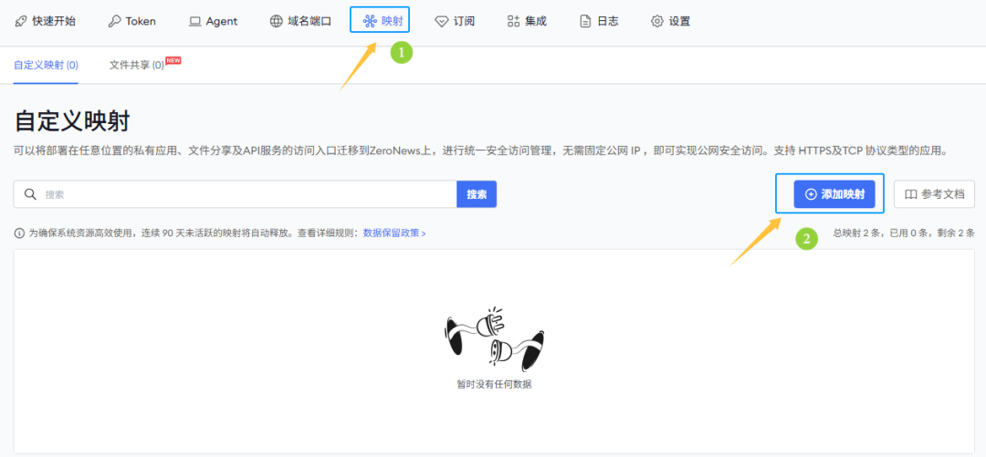

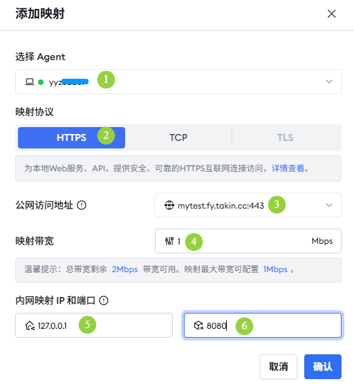

4.5 添加映射
转到“映射”栏,点击添加映射,添加一个https的服务:
选择前面定义的agent主机,选择映射协议https,公网访问地址栏选前面添加的域名mytest.fy.takin.cc:443,映射带宽指定1Mbps,内网映射IP和端口根据实际指定,如下:

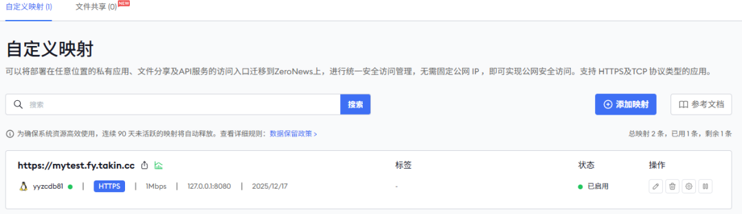

4.6 外网访问测试
这里为方便演示,先临时用python启动一个http服务:
[root@y******* ~]# python -m SimpleHTTPServer 8080
Serving HTTP on 0.0.0.0 port 8080 ...
如果是python3,则执行:
python3 -m http.server 8080

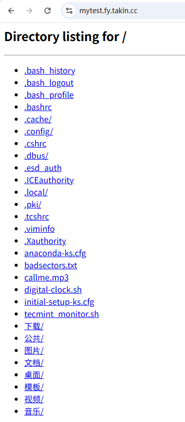

然后在外网打开浏览器,输入下面域名:
https://mytest.fy.takin.cc
PC或手机端直接访问效果:
