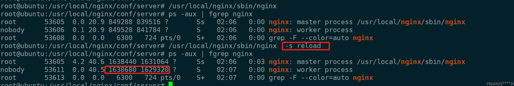

某天,线上生成环境发现一个问题:

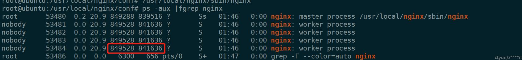

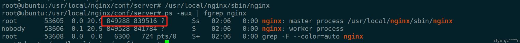

某一台机器线上的nginx进程占用的内存是其他机器的2倍 ,尝试对nginx进行reload后,并没有恢复
内存占用翻倍机器:
正常机器:
2.分析
1.每次reload或者启动时worker进程从master进程fork出来,所以reload后worker进程的内存和master进程内存大小应该保持一致。
2.由于master进程reload时,是先用一个全新的结构体解析配置后,再free释放到原有配置的结构体。所以master进程再reload过程,会短暂的保持2个结构体(内存2倍),再变为1个全新配置结构体(内存正常)。所以猜测2倍的原因和这个原理有关,很可能是内存泄漏,没有释放原有结构体。
3.内存占用2倍的机器上对nginx进行不断的reload,发现内存保持不变,依然保持2倍。所以推翻第2步的猜测,若是nginx内存泄漏,那每次reload都会造成内存不断增长,而不是一直保持2倍状态

启动nginx,观察当前内存
进行reload 操作,观察当前内存,发现内存翻了一倍

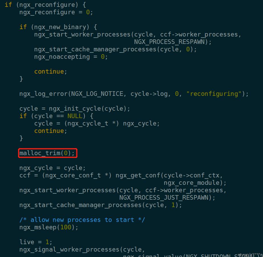

4.解决

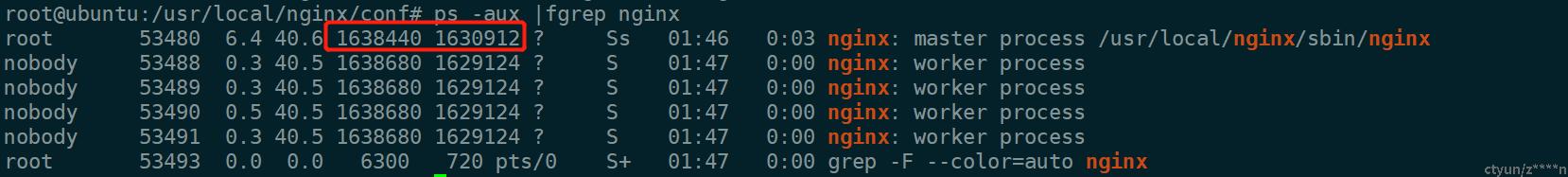

在 src/os/unix/ngx_process_cycle.c 中 解析完新配置释放旧的配置的结构体后,增加一行 malloc_trim(0)后,重新编译。再次启动nginx, reload后,观察内存不会翻倍
