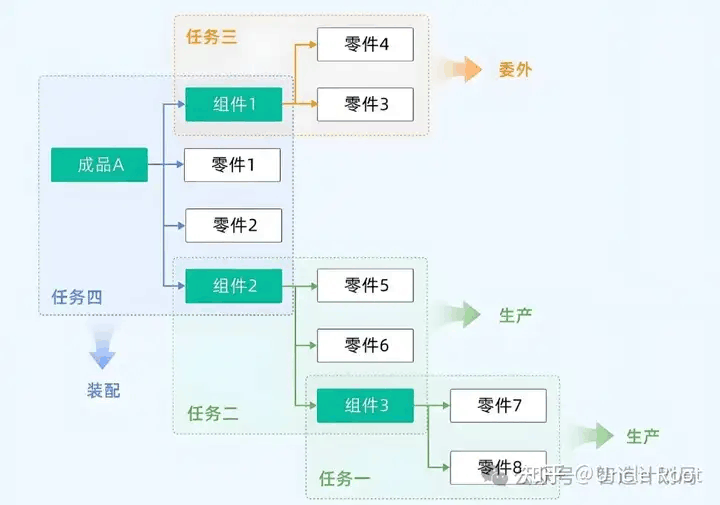

计划BOM,我们从企业数字化系统的角度看物料清单(BOM)。
从PLM系统的EBOM,到ERP系统用的MBOM,还穿插介绍了ERP系统中的几种BOM形式-普通型物料清单、计划物料清单、模块化物料清单、和成品物料清单,其中就有计划物料清单-计划BOM。
计划BOM是已经被APICS定义的,并且已经写入ERP数据逻辑中的一个概念。是用于预测不同产品组合而成的产品系列,解决多配置产品计划复杂性而设计的。
同时我们也是引入介绍了APS系统用的“超级BOM”。现在是行内人都这么叫着,其实也是服务于计划、生产计划
更接MES数据的口,能做到多源数据的融合、动态可配置、实时响应。
