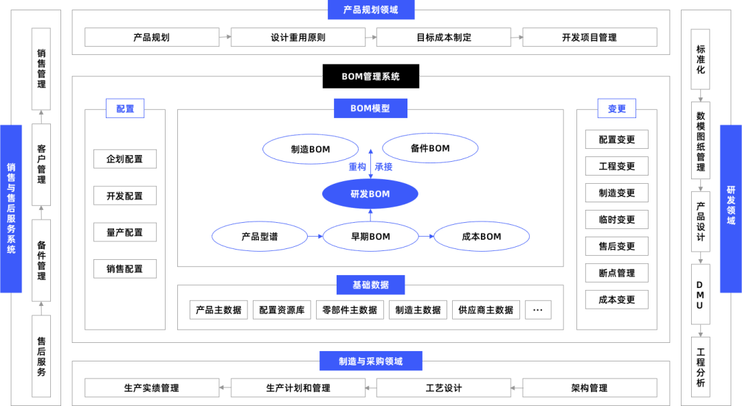

BOM英文全称 Bill of Material,即“物料清单”,也称产品结构表。在制造业管理信息系统中,经常会提到BOM。
物料清单是指产品所需零部件明细表及其结构。在ERP系统中,“物料”一词有着广泛的含义,它是所有产品、半成品、在制品、原材料、配套件、协作件、易耗品等与生产有关的物料的统称。
一、BOM的分类和用途
结合公司实际操作流程,将BOM分为三类:
  • 技术BOM:技术部门图纸标题栏和明细栏中所包含的物料信息。
  • 生产BOM:生产计划部门根据技术BOM分解成各个车间所需的物料,再把工艺部门提供的各标配车型的工艺定额添加进去,即形成生产BOM。
  • 工艺BOM:工艺部门在生产BOM的基础上再添加工位信息,根据各订单实际配置修改工艺定额,最终形成工艺BOM,下发到车间。
