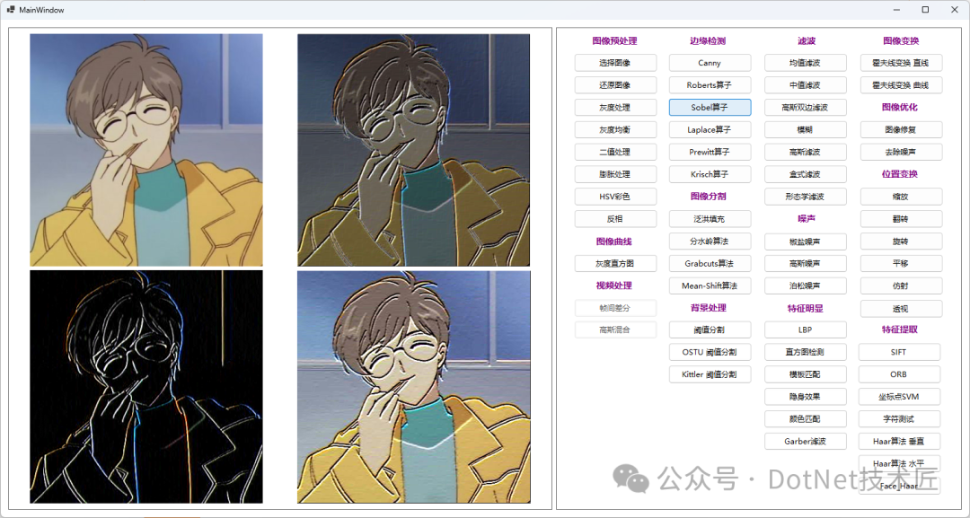

计算机视觉的广阔领域中,OpenCV无疑是一颗璀璨的明星,它为开发提供了丰富且强大的图像处理和计算机视觉算法库。而OpenCvSharp作为OpenCV的.NET封装,让C#开发能够更加便捷地在.NET环境中运用OpenCV的强大功能。然而,对于初学者而言,直接上手使用OpenCvSharp进行项目开发可能会面临诸多困难,比如对函数参数的理解不透彻、不知道如何将算法应用到实际场景中等。
为了帮助大家更好地学习和掌握OpenCvSharp,一个图形化界面(GUI)的学习工具就显得尤为重要。GUI4OpenCV为大家提供一个直观、便捷的平台,通过一系列示例展示OpenCvSharp的常见用法,助力大家快速入门。
项目介绍
GUI4OpenCV是一个在帮助开发快速上手并掌握OpenCvSharp基本用法的开源项目。该项目通过一系列实用的示例代码,展示了如何进行常见的图像处理任务,如边缘检测、颜色空间转换等。每个示例都设计得尽可能简洁明了,便于大家理解核心概念的同时,也为大家提供一种快速参考的方式。
项目功能
1、边缘检测:展示如何使用Canny算法对图像进行边缘检测。
2、颜色空间转换:演示RGB到灰度图以及HSV颜色空间的转换方法。
3、图像滤波:包括高斯模糊、均值滤波等常见滤波器的应用。
4、形态学操作:介绍膨胀、腐蚀等形态学变换的基本原理及其实现。
5、特征点检测:如SIFT、SURF等算法的简单实现,用于识别图像中的关键点。
这些功能覆盖了从基础到进阶的多个方面,非常适合希望深入学习OpenCvSharp的开发。
项目特点
  • 易于上手:所有示例都经过精心挑选,确保初学者可以轻松入门。
  • 实用性高:每个示例都是针对实际应用场景设计,具有很高的参考价值。
  • 开源免费:项目完全开源,代码公开透明,用户可以自由下载、使用和修改。
  • 实时反馈:在操作过程中,用户能够实时看到图像处理的效果变化,及时调整参数,这种实时反馈机制有助于用户更好地理解算法原理和参数作用,提高学习效率。

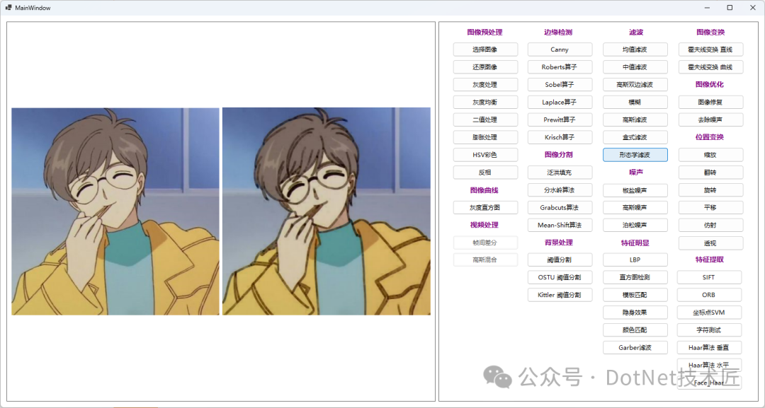

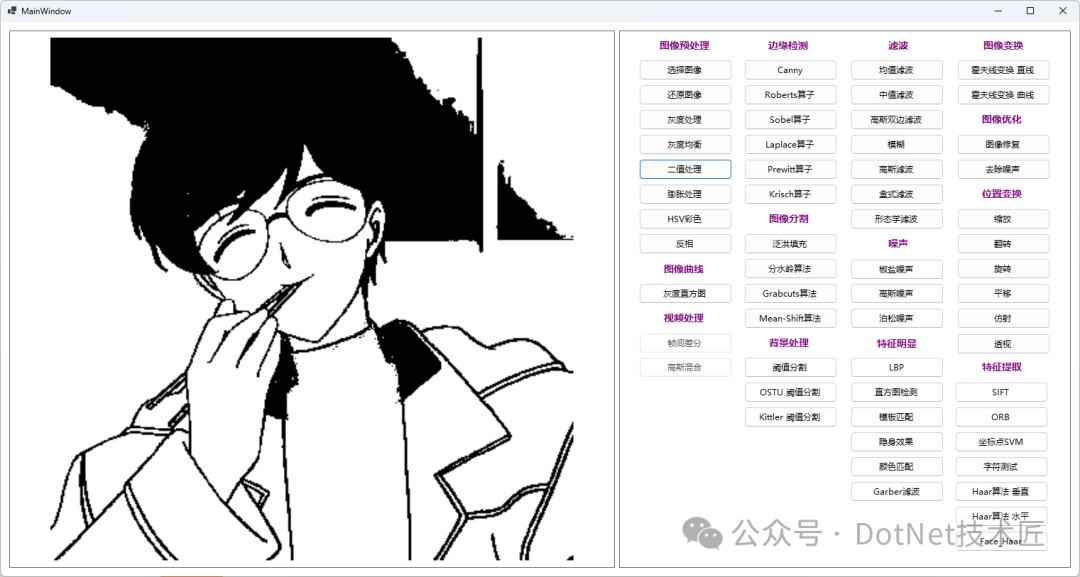

项目效果
GUI4OpenCV提供的代码展示和示例参考,能够帮助他们快速掌握一些复杂算法的实现方式,提高开发效率。
