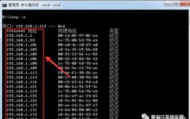

在电脑开始菜单[运行],输入cmd回车,在弹出的命令提示窗口输入ipconfig/all回车,能够查看本机的IP、网关、mac地址信息。
然后在命令提示窗口输入arp -a,进行回车,等待返回结果。
从返回结果可以查询看本地局域网中的所有与本机通信的计算机IP地址、mac地址等。

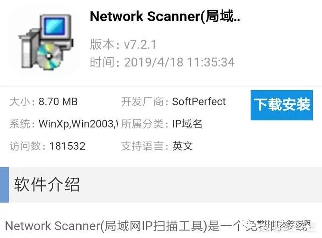

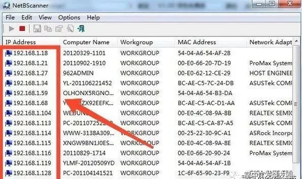

1.扫描工具NetBScanner
可以在网上下载局域网IP扫描工具,电脑安装后即可查询扫描,我知道的一款扫描工具NetBScanner,它是一款适用于局域网中搜索各个主机ip地址的搜索分析软件,NetBScanner采用了NetBIOS协议,可以扫描指定的ip段内的主机,查看对应主机的详细信息,如:计算机名、IP域名,MAC、网卡属性等,并且可以将信息进行导出,非常方便。
如果使用cmd命令和扫描工具扫描局域网IP,是主动查询访问的方式,需要终端对命令进行回复,如果有些终端为了系统安全,关闭了ping响应,那么查询的IP信息可能与实际情况不符,这里的方法仅供参考,可以查询部分IP。当然如果家庭使用也可进入路由器直接查看局域网所有IP信息,非常方便。

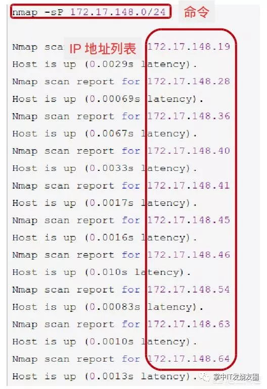

2.使用nmap等扫描工具
  • nmap是一个非常有名的网络安全审计工具,在黑客帝国里有它的镜头,扫描局域网网段只是其中很小的一部分功能,有兴趣的网友可以深入研究一下;
  • 扫描局域网某IP网段的,可以使用nmap的三层网络设备发现选项”-sP",终端需要支持“ping"操作;如果需要扫描特定的服务,判断是否在线,可以使用四层扫描选项,‘-sT’是全连接,'-sS'是半连接;
  • 相关命令“nmap -sP 172.17.148.0/24",操作命令和扫描结果如下图所示。

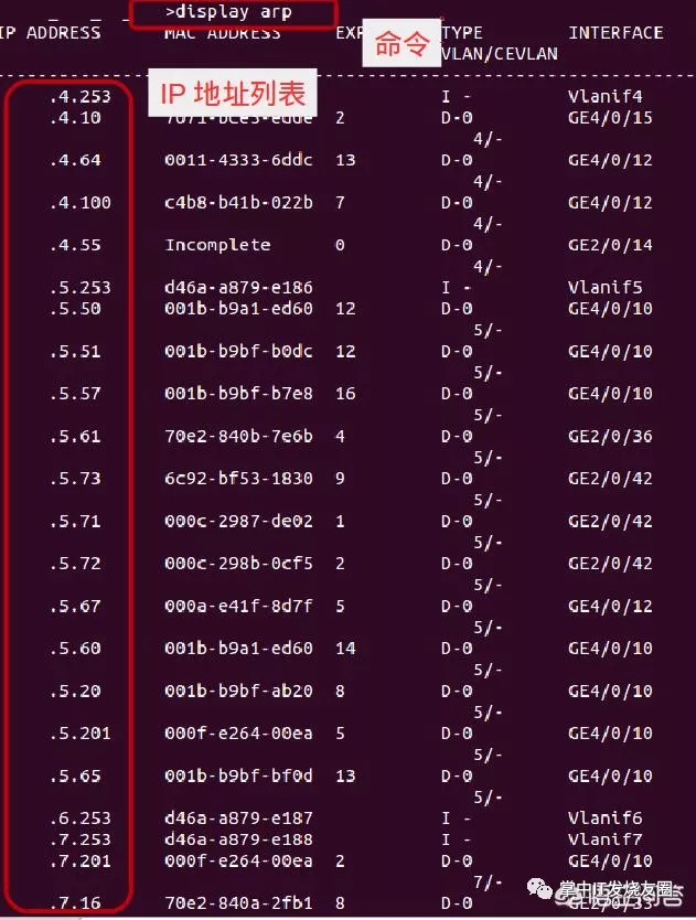

方法三、登陆交换机查看
  • 登陆网关交换机查看arp信息,这里需要注意的是接入交换机是不记录IP信息的,需要登陆网关交换;
  • 每台终端上网必须要设置一个网关地址,是数据转发的第一跳,在这台网络设备上记录了终端的相关arp信息,即mac地址和ip地址的对应表;
  • 这里以华为交换机为例子,telnent登陆交换机,输入命令“display arp”,即可查看局域网相关网段的IP地址,如下图所示。

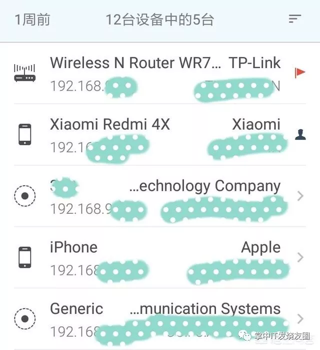

也可以在手机安装fing来扫描相当方便
