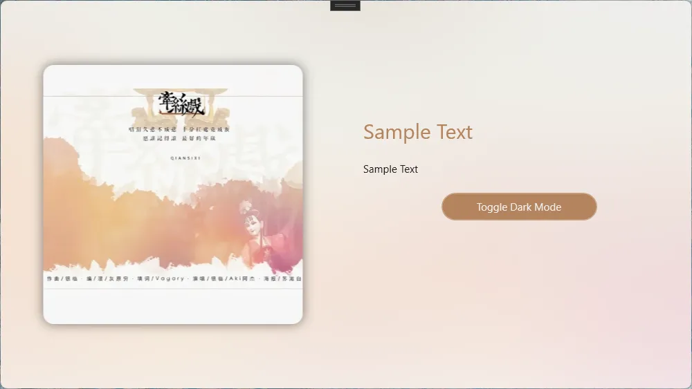

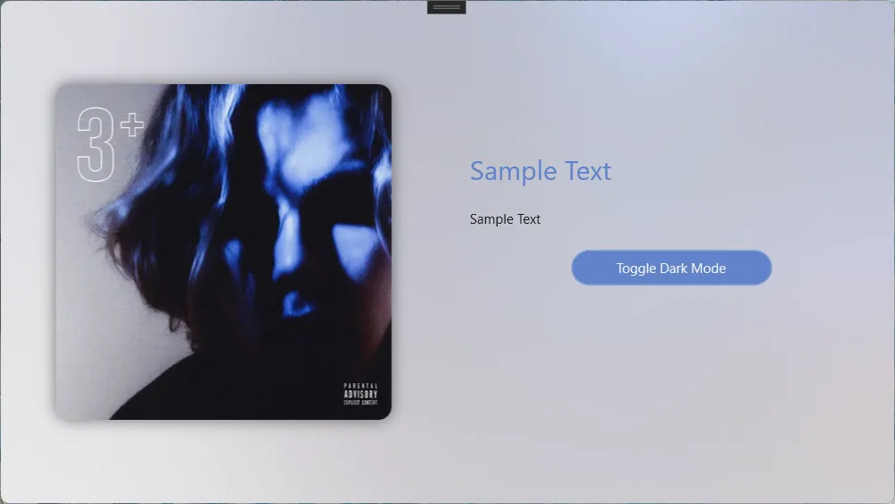

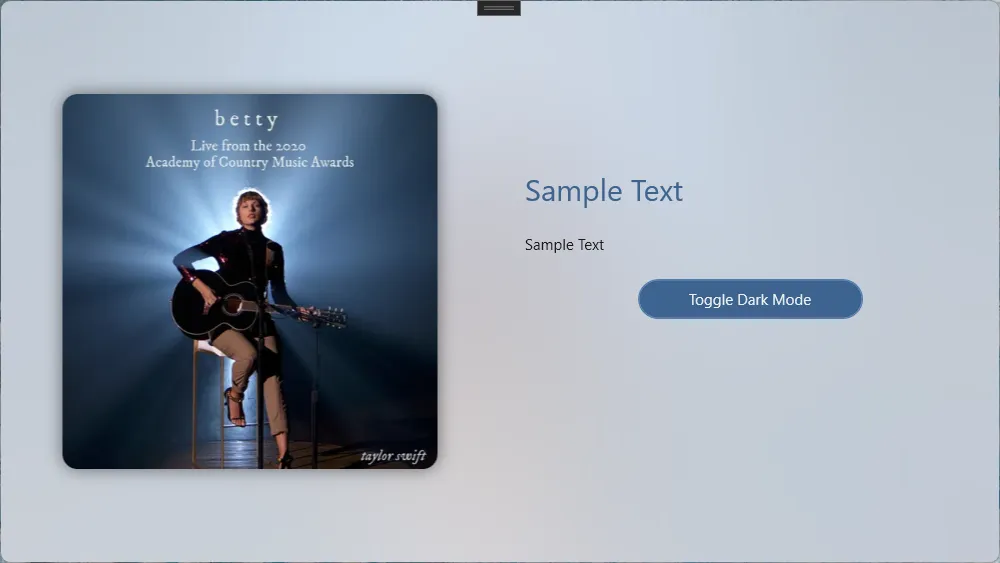

先看效果,在浅色模式下:

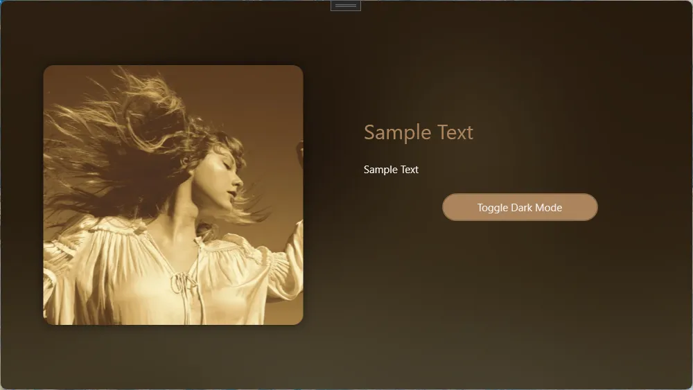

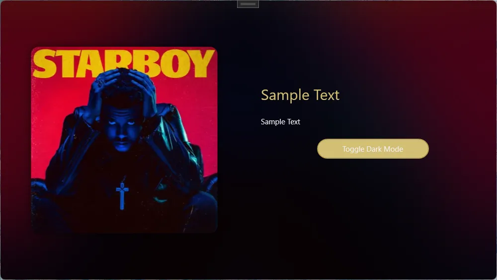

在深色模式下:
