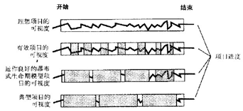

3. 跟踪
  跟踪是一个基本的软件管理行为。如果不跟踪一个项目就不能管理它,就不会知道计划是否被贯彻执行了,也不会知道下一步该做什么,同时也无法监控项目风险。有效的跟踪能使项目组在还有时间做点什么来改正错误的时候,尽早发现进度表上的问题。
  制定了一个项目计划就要跟踪检查它是否在按计划进行,包括对它的进度、费用和质量等目标的检查。典型的管理级跟踪控制包括:任务列表进展状况会议进展报告里程碑审查预算报告以及走查管理等。典型的技术级跟踪包括:技术审查技术审计和标志着里程碑是否完结的质量关口等。

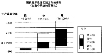

  1984年有关“现代程序设计实践方法——技术的基本原则”的一份研究,详细论述了不使用这些基本原则就不可能具有高的生产率的内容。图4.2-1展示了研究的结果。
图 4.2-1 生产率与“现代程序设计实践方法”的关系
(不广泛地使用“现代程序设计实践方法”就无法具有高的生产率)
   很显然,不采用现代程序设计实践方法的项目不可能具有高的生产率。但技术基本原则的应用,就其本身而言,不足以创造高的生产率。一些项目使用了大量现代程序设计实践方法,但是仍旧和那些完全没有使用该方法的项目具有一样的生产率。因此,注意技术的基本原则是很必要的,但却不足以达到快速开发的目的(例如犯了某些典型错误)。

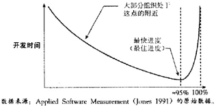

  很多公司现阶段开发软件都有一定的不当之处,使得他们的开发时间比需要的长。在调查了4000个软件项目后,Capers Jones递交报告说,糟糕的质量是进度被拖延的最普遍的原因之一。他还说,中途被取消的项目中,大约有一半是由于其糟糕的质量。(Jones 1994
  一项软件工程研究所的调查显示,大约有60%的公司遭受着不适当的质量保证体系的困扰。(Kitson and Masters 1993)。
  在过大的时间压力下发布的产品,其错误率是正常情况下的4倍。有进度问题的项目经常是在进行艰苦的工作而不是轻松活跃的工作,关注质量被认为是有些奢侈。但其结果却是项目进展缓慢,并陷入更深的进度问题中。(Jones 1994
  重做有缺陷的需求、设计和编码通常花费整个软件开发成本的40%—50%。(Jones 1968b,Boehm 1987a
  最糟糕的情况下,在运行中的软件项目只修改一次软件需求问题的花费通常是在需求分析阶段所花时间的50到200倍。(Boehm and Papacio 1988
  大约60%的错误通常在设计阶段就存在了。(Gilb 1988
  如果可以尽早地预防并修正漏洞,可以节省大量时间,在进度的安排上占了先机。
 图 4.3-1 错误率和开发时间的关系
大多数情况下,具有低错误率的项目同时实现了最短日程的目标
