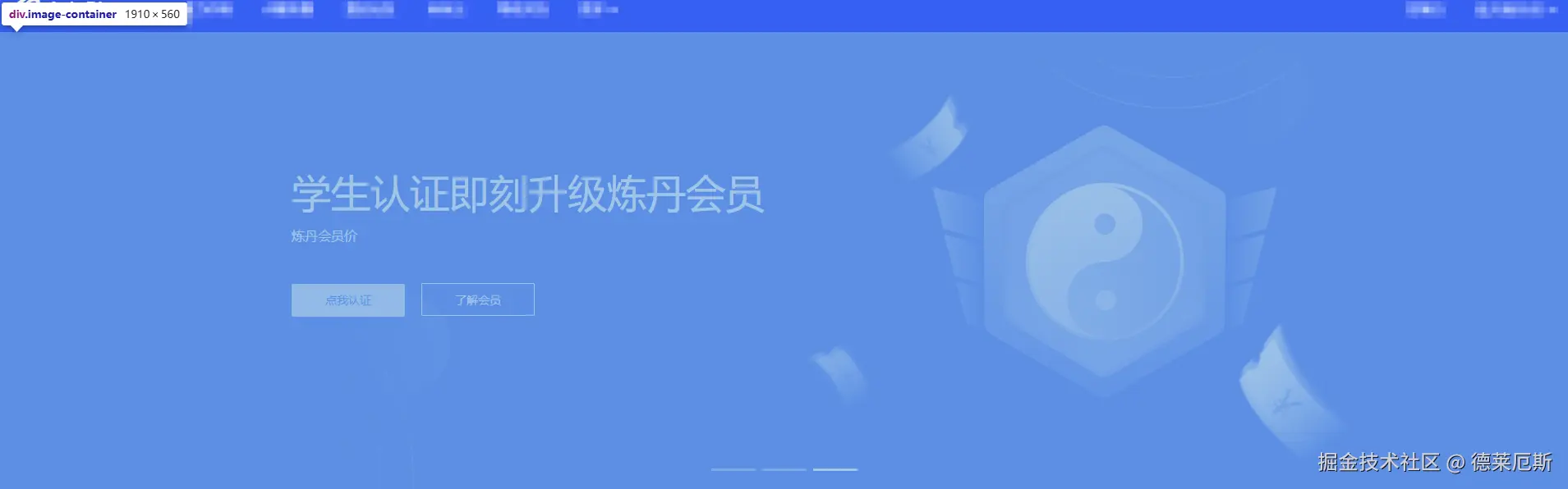

先来看这样一个场景,拿一个网站举例
这里有一个常见的网站 banner 图容器,大小为为1910*560,看起来背景图完美的充满了宽度,但是图片原始大小时,却是:
它的宽度只有 1440,且 background-size 设置的是 contain ,即等比例缩放,那么可以断定它两边的蓝色是依靠背景色填充的。
那么问题来了,这是一个 轮播banner,如果希望添加一张不是蓝色的图片呢?难道要给每张图片提前标注好背景颜色吗?这显然是非常死板的做法。

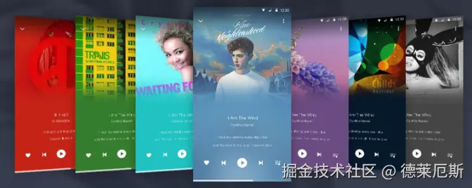

  • color-thief 这是一款基于 JavaScript 和 Canvas 的工具,能够从图像中提取主要颜色或代表性的调色板
  • vibrant.js该插件是 Android 支持库中 Palette 类的 JavaScript 版本,可以从图像中提取突出的颜色
  • rgbaster.js 这是一段小型脚本,可以获取图片的主色、次色等信息,方便实现一些精彩的 Web 交互效果
我取最轻量化的 rgbaster.js(此库非常搞笑,用TS编写,npm 包却没有指定 types) 来测试后发现,它给我在一个渐变色图片中,返回了七万多个色值,当然,它准确的提取出了面积最大的色值,但是这个色值不是图片边缘的颜色,导致设置为背景色后,并不能完美的融合。
另外的插件各位可以参考这几篇文章:
可以发现,这些插件主要功能就是取色,并没有考虑实际的应用场景,对于一个图片颜色分析工具来说,他们做的很到位,但是在大多数场景中,他们往往是不适用的。
在文章 2 中,作者对比了三款插件对于图片容器背景色的应用,看起来还是 rgbaster 效果好一点,但是我们刚刚也拿他试了,它并不能适用于颜色复杂度高的、渐变色的图片。
