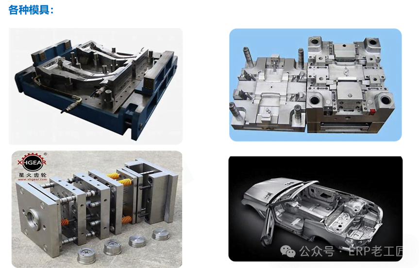

l 模具概念及分类:模具(mú jù),工业生产上用以注塑、吹塑、挤出、压铸或锻压成型、冶炼、冲压等方法得到所需产品的各种模子和工具。 简而言之,模具是用来制作成型物品的工具,这种工具由各种零件构成,不同的模具由不同的零件构成。它主要通过所成型材料物理状态的改变来实现物品外形的加工。素有“工业之母”的称号(本概念来自百度)!
有很多分类标准,按所成型的材料的不同:五金模具、塑胶模具、以及其特殊模具。
五金模具分为:包括冲压模 ( 如冲裁模具、弯曲模具、拉深模具、翻孔模具、缩孔模具、起伏模具、胀形模具、整形模具等)、锻模(如模锻模、镦锻模等)、挤压模具、挤出模具、压铸模具、锻造模具等;
非金属模具分为:塑料模具、无机非金属模具、砂型模具、真空模具和石蜡模具等。其中,随着高分子塑料的快速发展,塑料模具与人们的生活密切相关。塑料模具一般可分为:注射成型模具,挤塑成型模具,气辅成型模具等。
