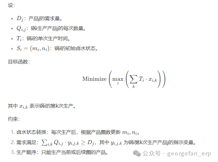

数学模型(简化,DS输出的公式只能截图呈现)
  • Dj
算法策略
  1. 1、贪心分配:按需求降序,为每个产品分配可用锅的生产次数,优先使用卤水状态匹配的锅。
  2. 2、状态跟踪:更新各锅的卤水状态,确保符合圈数转换规则。
  3. 3、负载均衡:调整各锅的生产批次,使最大完成时间最小化。

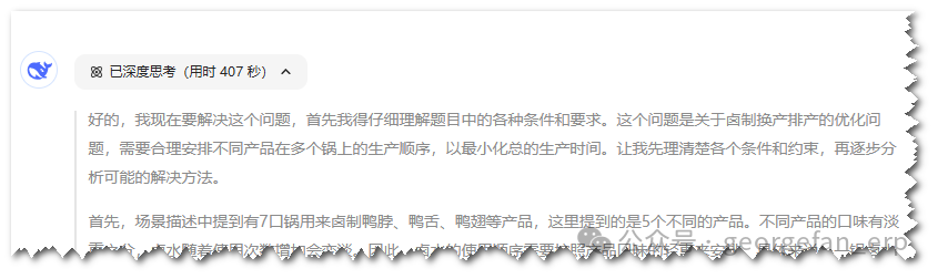

Deepseek的推理过程
花了407秒,以到于我都担心把Deepseek的服务器搞冒烟了。
copy如下:
