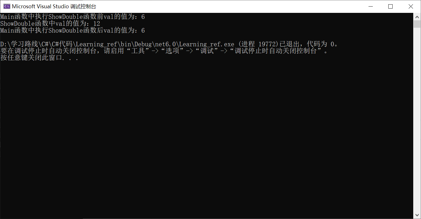

运行结果,如下图所示:
把val作为一个参数,调用ShowDouble()并不影响Main()中val的值

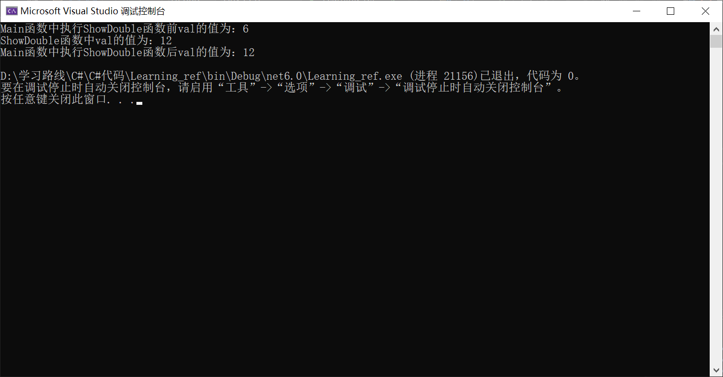

Console.WriteLine($"Main函数中执行ShowDouble函数后val的值为:{val}");
运行结果,如下图所示:

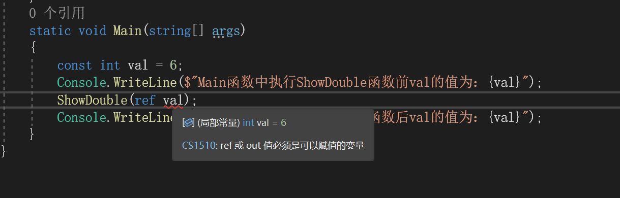

1、函数可能会改变引用参数的值,所以必须在函数调用中要使用“非常量”变量
 const int val = 6;
这种写法,编译器会报错,如下图所示:
