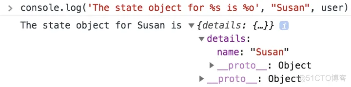

不仅如此,还有另一种格式化的: console.log(msg, values),这很像 C 或 PHP 中的sprintf。
console.log('I like %s but I do not like %s.', 'Skittles', 'pus');
会像你预期的那样输出:
> I like Skittles but I do not like pus.
常见的占位符 %o (这是字母o,不是0),它接受对象,%s 接受字符串,%d 表示小数或整数。

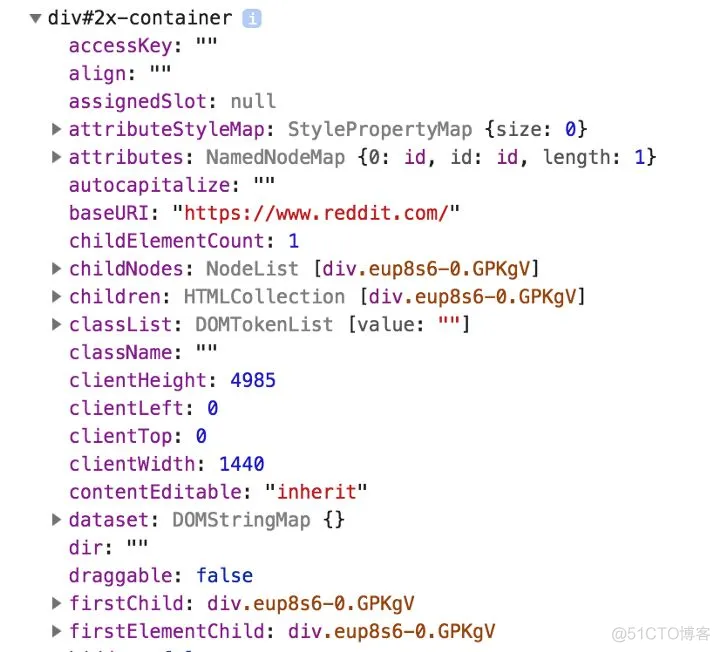

console.dir()
在大多数情况下,console.dir() 的函数非常类似于 log(),尽管它看起来略有不同。

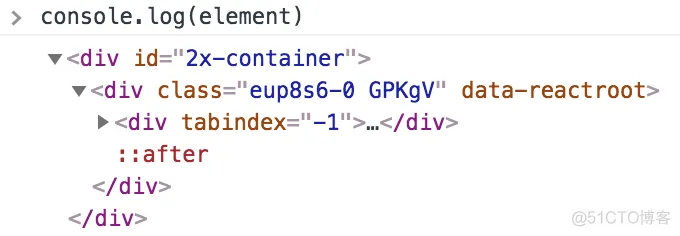

下拉小箭头将显示与上面相同的对象详细信息,这也可以从console.log 版本中看到。当你查看元素的结构时候,你会发现它们之间的差异更大,也更有趣。
let element = document.getElementById('2x-container');
使用 console.log 查看:
打开了一些元素,这清楚地显示了 DOM,我们可以在其中导航。但是console.dir(element)给出了更加方便查看 DOM 结构的输出:
这是一种更客观地看待元素的方式。有时候,这可能是您真正想要的,更像是检查元素。
