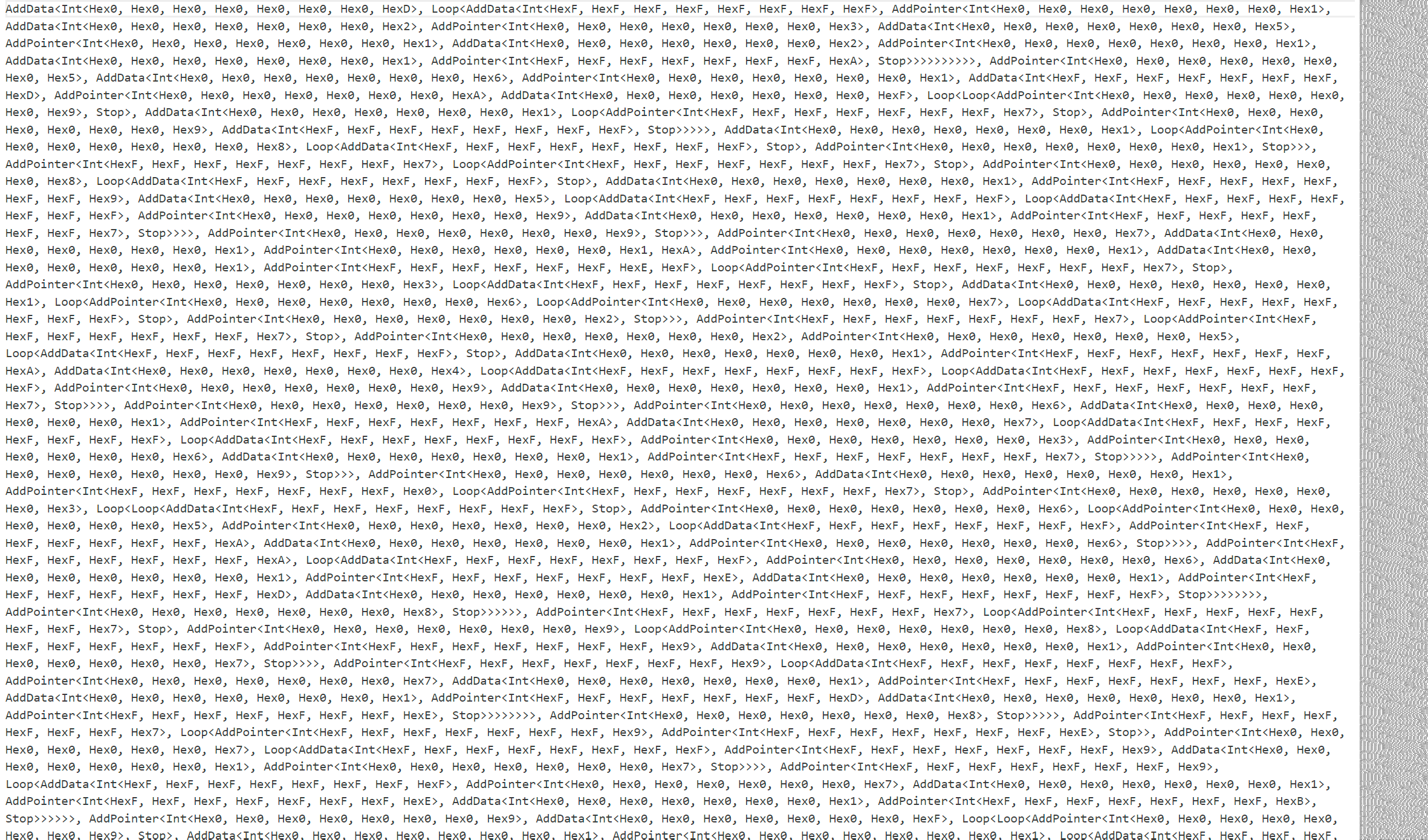

有了上面的东西,我们就可以用类型表达 Brainfuck 程序了。
我们来看看最基础的程序:Hello World!。
上面这个实现可能不是很直观,那我们换一种非常直观的实现:
这段程序很粗暴的分别把内存从左到右写成 Hello World! 的每一位,然后把指针移回到开头后逐位输出。
不过这么看 Hello World! 还是太长了,不适合用来一上来就展示,我们换个简单点的输出 123
表达这个程序的类型自然就是:
AddData<49, AddPointer<1, AddData<50, AddPointer<1, AddData<51, // 分别设置 1 2 3
AddPointer<-2, // 指针移回开头
OutputData<AddPointer<1, OutputData<AddPointer<1, OutputData< // 输出
Stop>>>>>>>>>>> // 停止
这里为了简洁,我把数字全都带入了数字类型,不然会变得很长。例如实际上 49 应该表达为 Int<Hex0, Hex0, Hex0, Hex0, Hex0, Hex0, Hex3, Hex1>
那怎么运行呢?很简单:
AddData<49, AddPointer<1, AddData<50, AddPointer<1, AddData<51, AddPointer<-2, OutputData<AddPointer<1, OutputData<AddPointer<1, OutputData<Stop>>>>>>>>>>>
    .Run(0, stackalloc byte[8], Console.OpenStandardInput(), Console.OpenStandardOutput());
即可。

而前面那个不怎么直观的 Hello World! 代码则编译出:
AddData<8, Loop<
    AddPointer<1, AddData<4, Loop<
        AddPointer<1, AddData<2, AddPointer<1, AddData<3, AddPointer<1, AddData<3, AddPointer<1, AddData<1, AddPointer<-4, AddData<-1, Stop>>>>>>>>>>,
        AddPointer<1, AddData<1, AddPointer<1, AddData<1, AddPointer<1, AddData<-1, AddPointer<2, AddData<1,
            Loop<AddPointer<-1, Stop>,
            AddPointer<-1, AddData<-1, Stop>>
    AddPointer<2, OutputData<AddPointer<1, AddData<-3, OutputData<AddData<7, OutputData<OutputData<AddData<3, OutputData<AddPointer<2, OutputData<AddPointer<-1, AddData<-1, OutputData<AddPointer<-1, OutputData<AddData<3, OutputData<AddData<-6, OutputData<AddData<-8, OutputData<AddPointer<2, AddData<1, OutputData<AddPointer<1, AddData<2, OutputData<Stop>>>>>>>>>>>>>>>>>>>>>>>>>>>>>>>

这段程序编译出来的类型也是非常的壮观:
去掉所有空格之后类型名称足足有 165,425 个字符!
