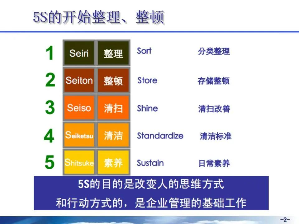

5S的开始:整理与整顿

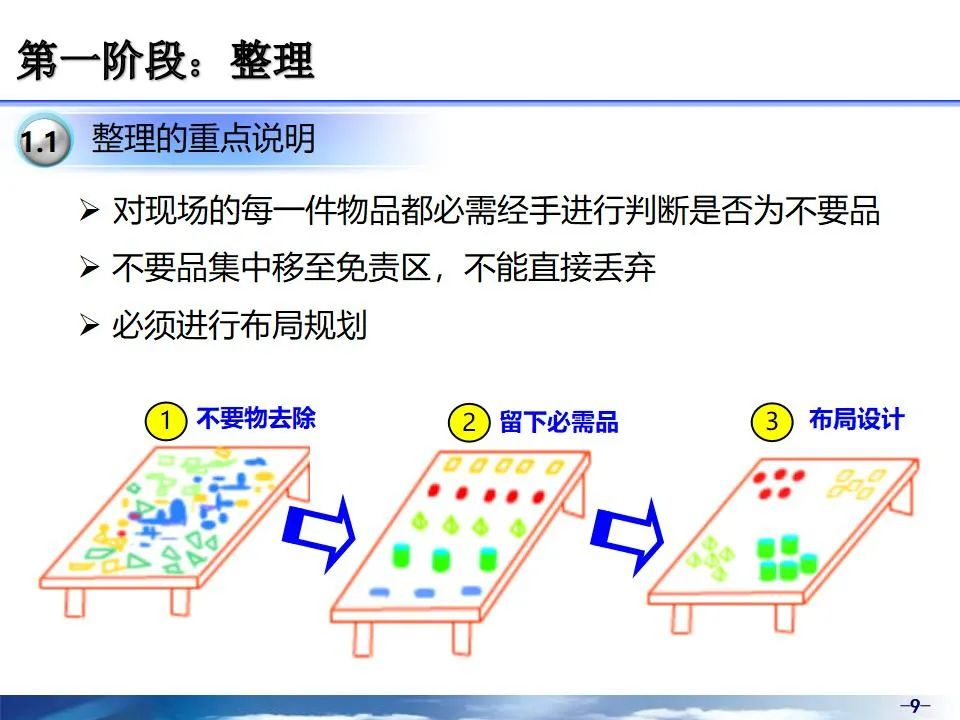

1. 整理:区分要与不要
整理是6S管理的第一步,其核心目标是去除现场中不必要的物品,保留必需品。具体操作包括:
  • 物品分类:对现场的每一件物品进行判断,区分“要”与“不要”。这一过程需要全员参与,确保每个物品都经过仔细评估。
  • 不要品处理:不要品集中移至免责区,不能直接丢弃,以便后续统一处理。这一步骤可以避免误扔重要物品,同时确保现场的整洁。
  • 布局规划:对现场进行布局规划,确保留下必需品,并合理安排其放置位置。通过重新规划布局,可以优化工作流程,减少不必要的动作和时间浪费。
整理的意义在于减少现场的杂物和干扰,为后续的整顿工作打下基础。通过整理,可以释放空间,优化工作环境,使现场更加整洁有序。

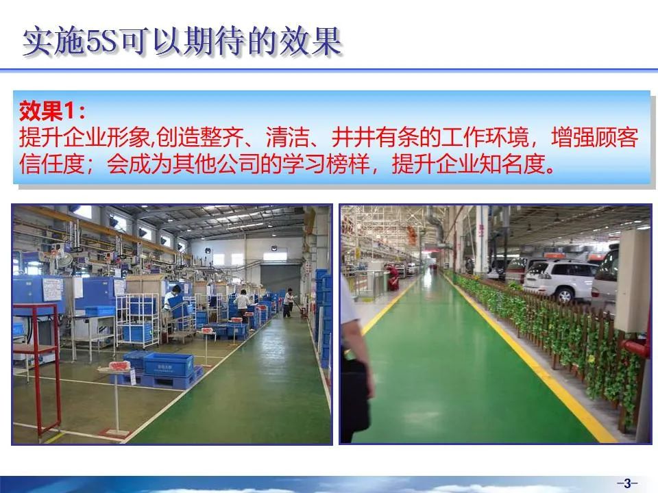

1. 提升企业形象
实施5S管理能够创造整齐、清洁、井井有条的工作环境,这不仅有助于增强顾客的信任度,还能提升企业的整体形象。一个整洁有序的工作场所往往会给客户留下深刻的印象,甚至成为其他公司的学习榜样,从而提升企业的知名度。
例如,当客户参观工厂时,看到干净整洁的车间、规范的操作流程和整齐摆放的工具,会自然地对企业产生信任感,认为这样的企业能够生产出高质量的产品。

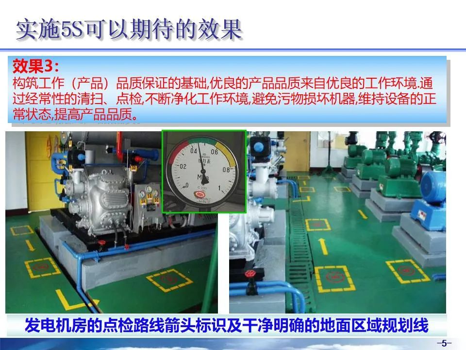

3. 构筑品质保证基础
优良的产品品质往往源于优良的工作环境。通过6S管理中的清扫和点检,可以及时发现设备的潜在问题,避免因污物或故障导致机器损坏,从而维持设备的正常运行状态。这不仅有助于提高产品品质,还能减少因设备故障导致的生产中断。
例如,定期清扫设备可以防止灰尘和污垢积累,从而延长设备的使用寿命并减少维修成本。同时,通过点检可以及时发现设备的异常,及时进行维护,确保生产过程的稳定性。

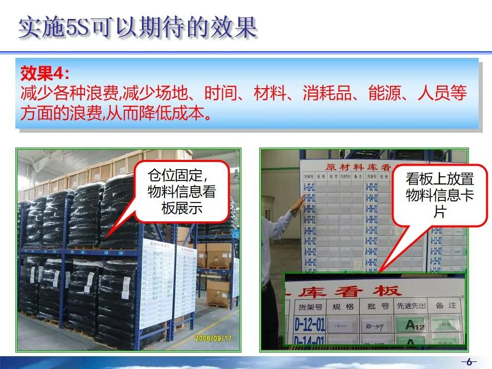

4. 减少浪费,降低成本
实施6S管理能够有效减少场地、时间、材料、消耗品、能源和人员等方面的浪费。例如,通过明确物品的放置位置和数量,可以避免过度采购和库存积压;优化工作流程可以减少不必要的动作和时间浪费。这些措施最终能够帮助企业降低成本,提升经济效益。
例如,通过整顿,企业可以减少不必要的库存,从而节省仓储空间和管理成本。同时,优化的工作流程可以减少员工的无效劳动,提高整体生产效率。

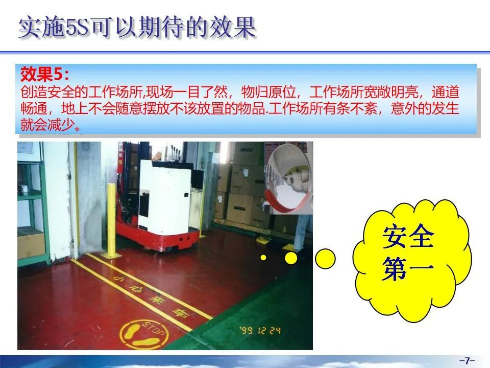

5. 创造安全工作场所
安全是企业生产中最重要的目标之一。通过6S管理,现场一目了然,物归原位,工作场所宽敞明亮,通道畅通无阻,地面上不会随意摆放不该放置的物品。这种有序的环境能够显著减少意外事故的发生,保障员工的人身安全。
例如,通过清扫和整顿,可以确保地面没有杂物,减少滑倒或绊倒的风险。同时,明确的标识和规范的物品放置可以防止工具或材料的误用,从而减少工伤事故。

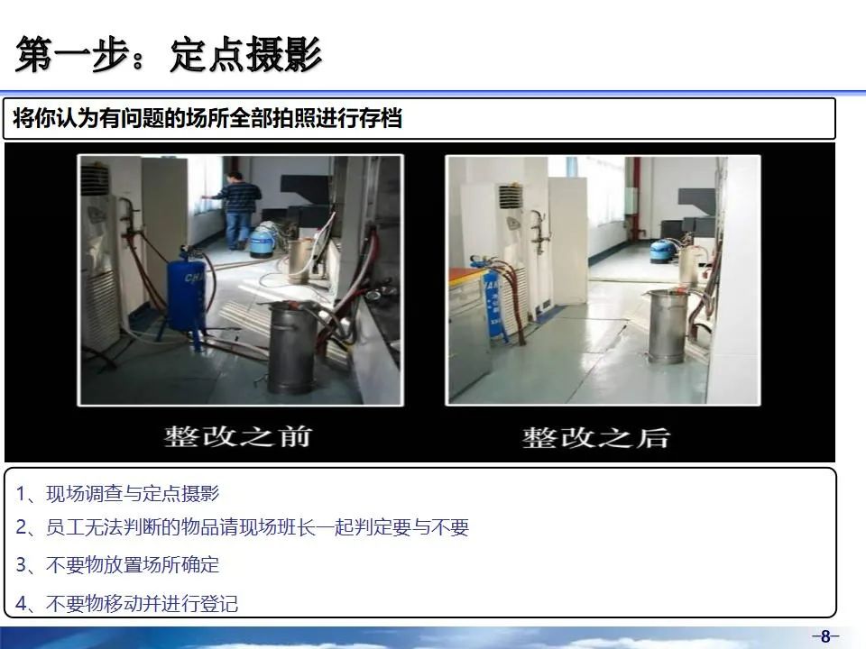

1. 第一步:定点摄影
定点摄影是6S管理的起点,其目的是记录现场的初始状态,为后续的改善提供对比依据。具体操作包括:
  • 现场调查与定点摄影:对现场进行全面调查,将认为有问题的场所全部拍照存档。这些照片可以作为改善前后的对比,直观地展示改善成果。
  • 物品判定:对于员工无法判断是否需要的物品,邀请现场班长一起判定要与不要。这一步骤可以确保物品分类的准确性,避免误判。
  • 不要物处理:确定不要物的放置场所,并将其移至指定区域进行登记。这一步骤可以避免不要品的随意堆放,确保现场的整洁。
定点摄影不仅有助于记录现状,还能在改善过程中随时对比,直观地展示改善成果。

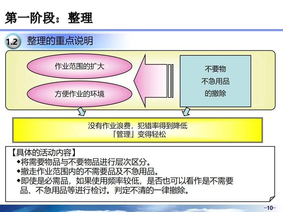

2. 第一阶段:整理
整理阶段的核心是对现场的每一件物品进行判断,去除不要品,扩大作业范围,优化工作环境。具体活动内容包括:
  • 物品分类:将需要物品与不要物品进行层次区分,确保每样物品都经过仔细评估。
  • 撤除不必要物品:撤走作业范围内的不需要品及不急用品,确保工作区域的整洁。
  • 重新评估必需品:对于使用频率较低的必需品,重新检讨其是否可以视为不急用品。例如,某些工具可能只在特定情况下使用,可以考虑将其放置在较远的区域。
  • 判定不清的物品:判定不清的物品一律撤除,避免占用空间。
通过整理,可以释放空间,优化工作环境,为后续的整顿工作奠定基础。

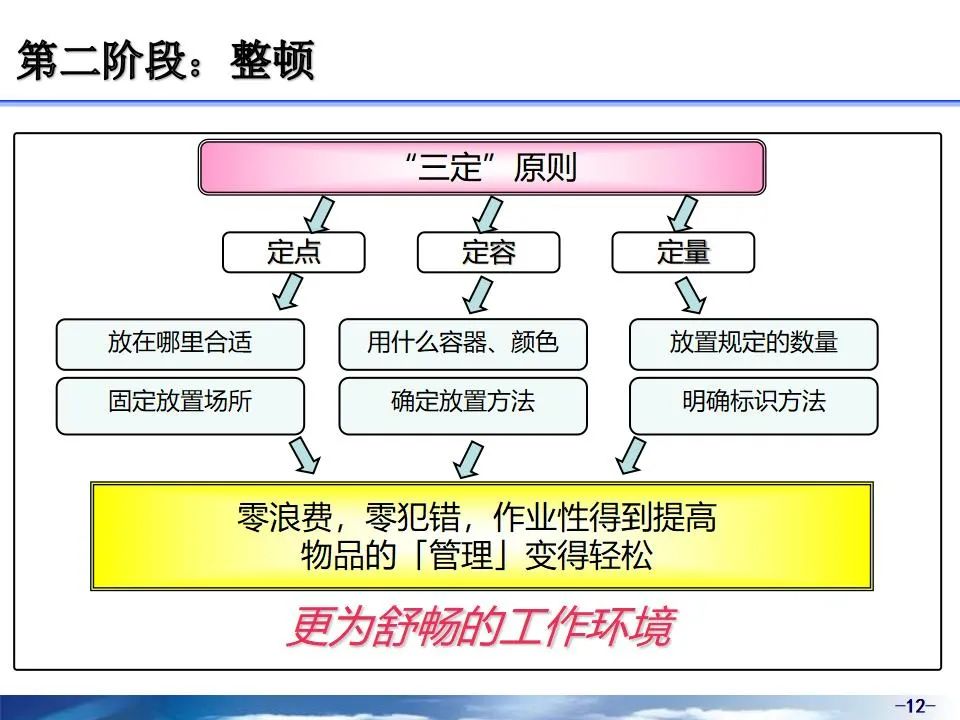

3. 第二阶段:整顿
整顿阶段的目标是将留下来的必要物品依规定位置分门别类排列,并明确标识。具体活动内容包括:
  • 规定放置场所:使物品的存放方法体系化,便于管理和查找。例如,工具应放置在工具箱内,材料应存放在指定的货架上。
  • 规定放置方法:追求检索及取出的便利性,确保员工能够快速找到所需物品。例如,使用透明容器存放小零件,或者在货架上标明物品名称和位置。
  • 确定保管规则:严格按规定放置物品,并对库存及采购进行管理。例如,定期清点库存,确保物品数量准确,避免过度采购。
整顿的核心是“三定”原则:
  • 定点:明确物品的固定放置场所,确保每样物品都有其“家”。
  • 定容:规定使用什么容器以及颜色,例如使用统一的工具箱或标识颜色。
  • 定量:确定放置的数量,避免过多或过少的库存。
通过整顿,可以实现工作环境的规范化和标准化,进一步提升工作效率。

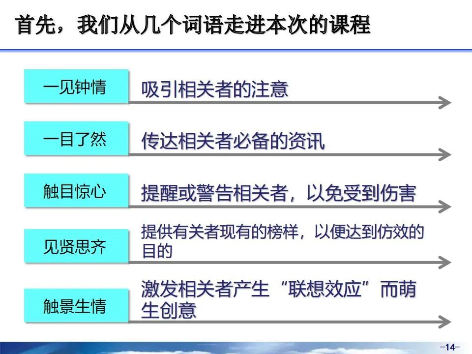

目视化管理
目视化管理的定义

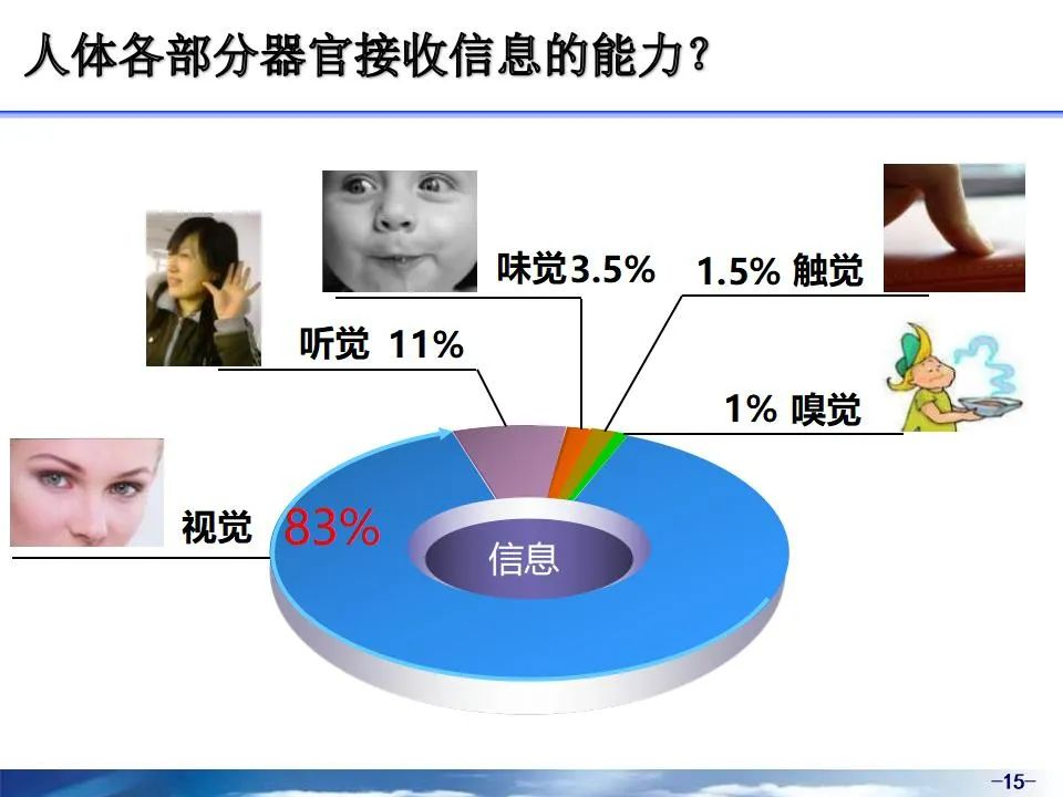

目视化管理是一种通过视觉感应引起人的意识变化的管理方法。其核心在于利用视觉元素(如标识、颜色、图表等)直观地传达信息,使管理对象的状态一目了然。例如,通过颜色区分设备状态、用标识标明物品位置等,都能帮助员工快速理解和操作。
目视化管理的关键在于“一目了然”,即通过视觉元素快速传递信息,减少语言和文字的依赖。这种方法不仅适用于生产现场,还可以应用于办公室、仓库等任何需要管理的场所。

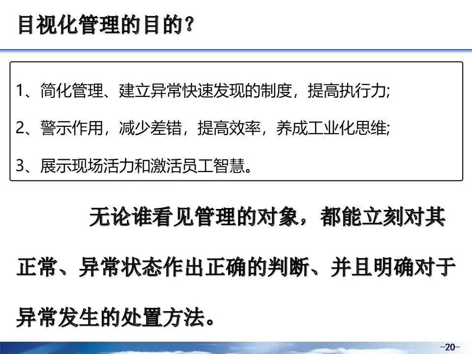

目视化管理的目的
目视化管理的主要目的是简化管理流程,快速发现异常,提高执行力。具体目标包括:
  1. 简化管理:建立异常快速发现的制度,减少管理的复杂性。通过直观的视觉标识,员工可以快速判断现场的状态,无需复杂的文字说明。
  2. 警示作用:通过视觉元素提醒员工注意潜在问题,减少差错,提高效率。例如,通过颜色标识危险区域或异常状态,可以提醒 员工及时采取措施。
  3. 展示现场活力:通过直观的视觉信息,激发员工的积极性和创造力。一个整洁、有序的现场可以提升员工的工作满意度和效率。
  4. 激活员工智慧:鼓励员工参与现场改善,形成全员改善的氛围。通过目视化管理,员工可以更容易地发现不合理之处,并提出改进建议。
此外,目视化管理还要求无论谁看到管理对象,都能立刻对其正常或异常状态作出正确判断,并明确异常处理方法。这种方法可以确保管理的一致性和有效性。

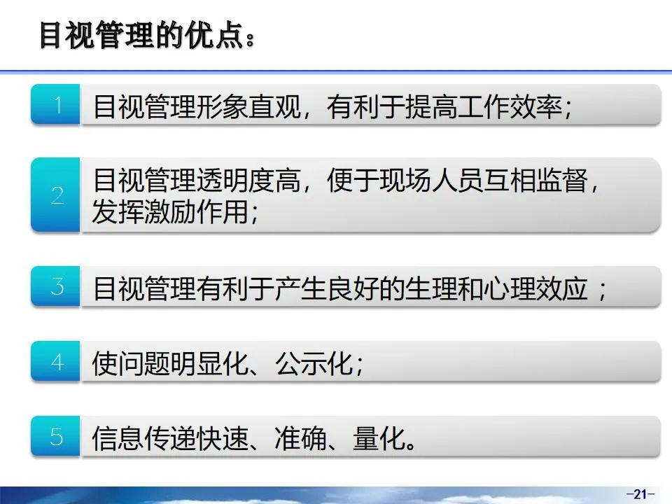

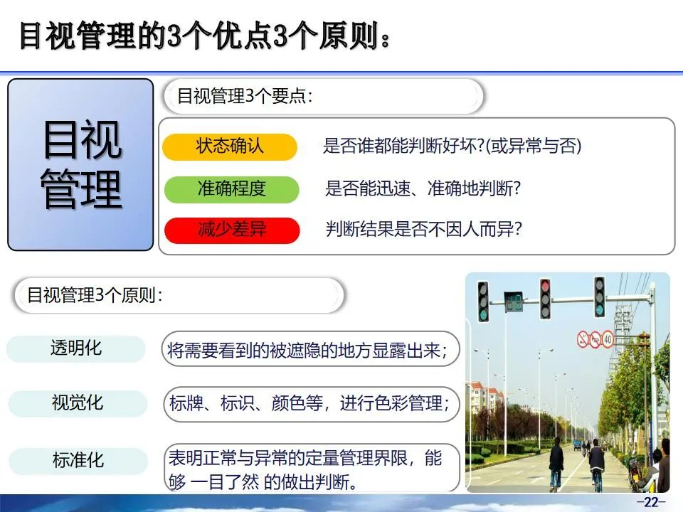

目视化管理的优点
目视化管理具有以下三大优点:
  1. 透明化:将需要看到的被遮隐的地方显露出来,确保信息的透明性。例如,通过透明容器或标识,员工可以清楚地看到物品的数量和状态。
  2. 视觉化:通过标牌、标识、颜色等进行色彩管理,使信息更加直观。例如,使用不同颜色的标识区分不同状态的设备或物品。
  3. 标准化:明确正常与异常的定量管理界限,能够一目了然地做出判断。例如,通过设定标准的库存水平或设备运行状态,员工可以快速判断是否需要采取措施。
这些优点使得目视化管理在提升效率、减少错误和优化管理方面具有显著优势。

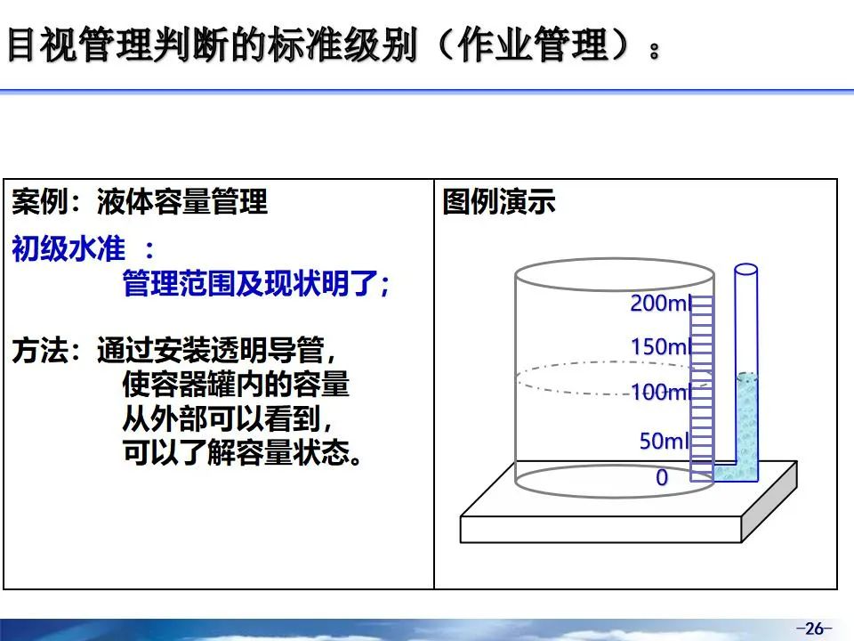

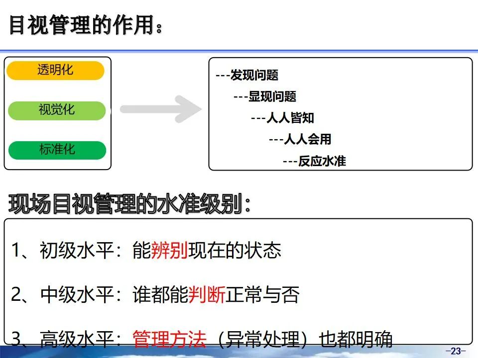

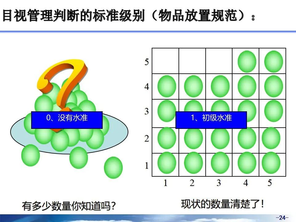

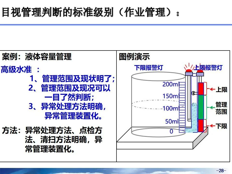

目视化管理的水准级别
目视化管理的水准可以分为三个层次:

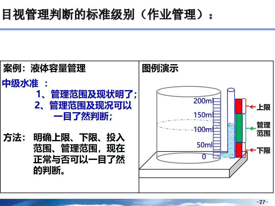

  1. 初级水平:能够辨别现在的状态。例如,通过标识清楚地显示物品的位置和数量。在这个阶段,员工可以快速了解现场的基本信息,但无法判断其是否正常。
  2. 中级水平:谁都能判断正常与否。例如,通过颜色或标识明确显示设备的运行状态。在这个阶段,员工不仅可以看到状态,还可以判断其是否符合标准。
  3. 高级水平:管理方法(异常处理)也都明确。例如,不仅能够显示状态,还能提供异常处理的具体方法。在这个阶段,员工不仅可以判断状态,还可以知道如何处理异常情况。
不同水平的目视化管理适用于不同的管理需求,企业可以根据实际情况逐步提升目视化管理的水准。

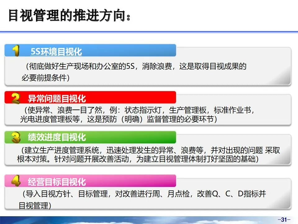

目视化管理可以应用于多个方面,具体包括:
1. 区域布局与规划
  • 区域布局标识:明确不同区域的功能和边界,例如通过颜色或标识区分生产区、仓储区和办公区。
  • 岗位标识:标明作业岗位和办公岗位,确保员工清楚自己的工作位置。
  • 物料管理:通过标识和颜色管理物料,例如使用不同颜色的标签区分不同类型的物料。

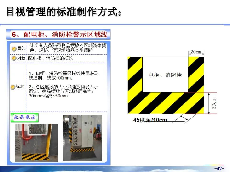

  • 安全目视基准:标识潜在危险区域,例如通过黄色警示线标识通道或危险区域。
2. 生产流程管理
  • 工艺流程目视化:通过图表或标识展示生产流程,确保员工清楚每个步骤的操作要求。
  • 关键作业控制点提示:标明关键操作步骤,例如通过标识提醒员工注意质量控制点。
  • 工序作业指导书:通过目视化指导书规范操作,例如使用图文并茂的指导书帮助员工快速理解操作流程。
3. 生产绩效管理
  • 生产进度管理:通过看板展示生产进度,例如使用进度条或图表显示任务完成情况。
  • 生产异常管理:通过标识快速发现异常,例如使用红色标识显示异常状态。
  • 计划达成率管理:通过图表展示计划完成情况,例如使用柱状图或折线图显示实际进度与计划的对比。
4. 人员与设备管理
  • 人员信息管理:通过标识展示人员职责和信息,例如使用工牌或标识牌显示员工的姓名和岗位。

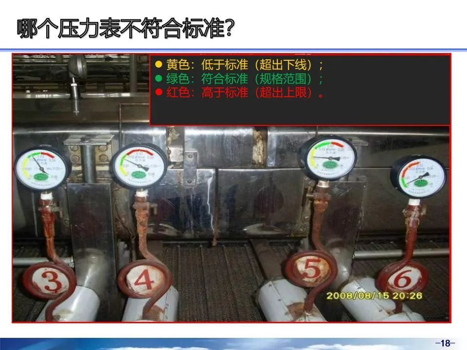

  • 设备目视管理:通过颜色或标识显示设备的运行状态,例如使用绿色表示正常运行,红色表示故障。
  • 工具形迹管理:通过工具箱的标识确保工具归位,例如使用工具箱上的轮廓标识显示工具的放置位置。
通过这些方向的目视化管理,可以全面提升企业的现场管理水平。

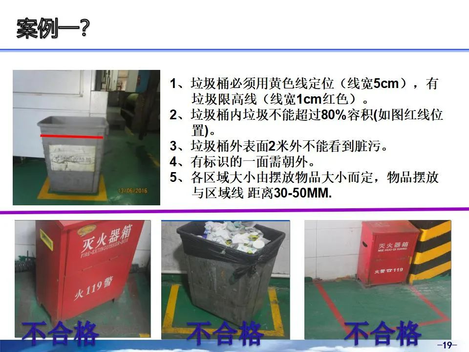

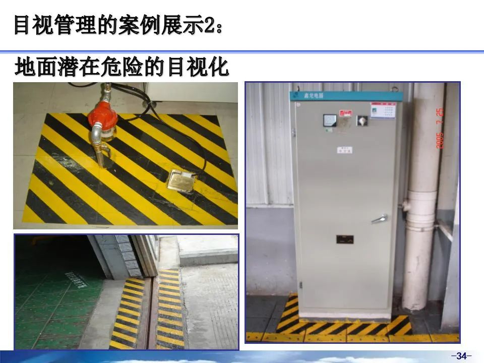

2. 地面危险目视化
通过标识潜在危险区域,提醒员工注意安全。例如,在通道边缘使用黄色警示线,或在危险区域使用红色标识,提醒员工注意潜在风险。

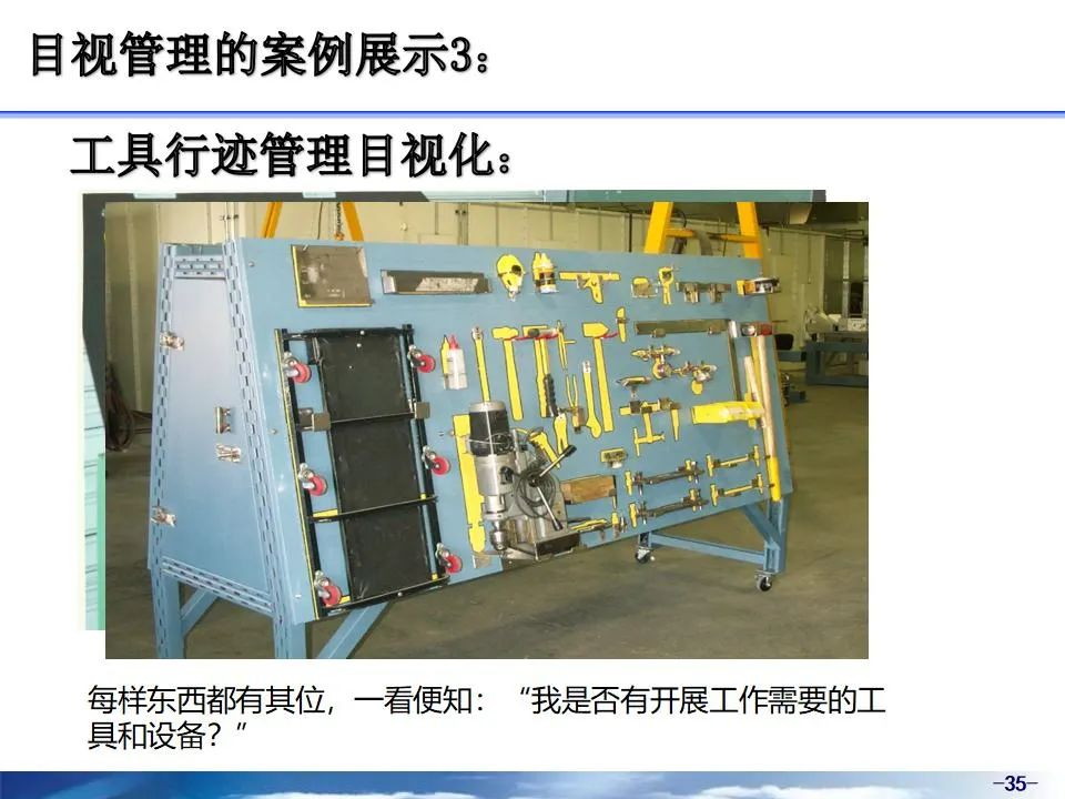

3. 工具行迹管理
通过工具箱的标识,确保每样工具都有其固定位置,一看便知是否齐全。例如,在工具箱内使用轮廓标识显示工具的放置位置,确保工具使用后能够归位。

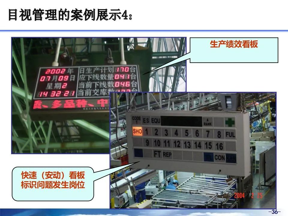

4. 生产绩效看板
通过快速(安动)看板,标识问题发生岗位,便于及时处理。例如,使用看板显示每个岗位的生产进度和异常情况,方便管理人员及时发现并解决问题。

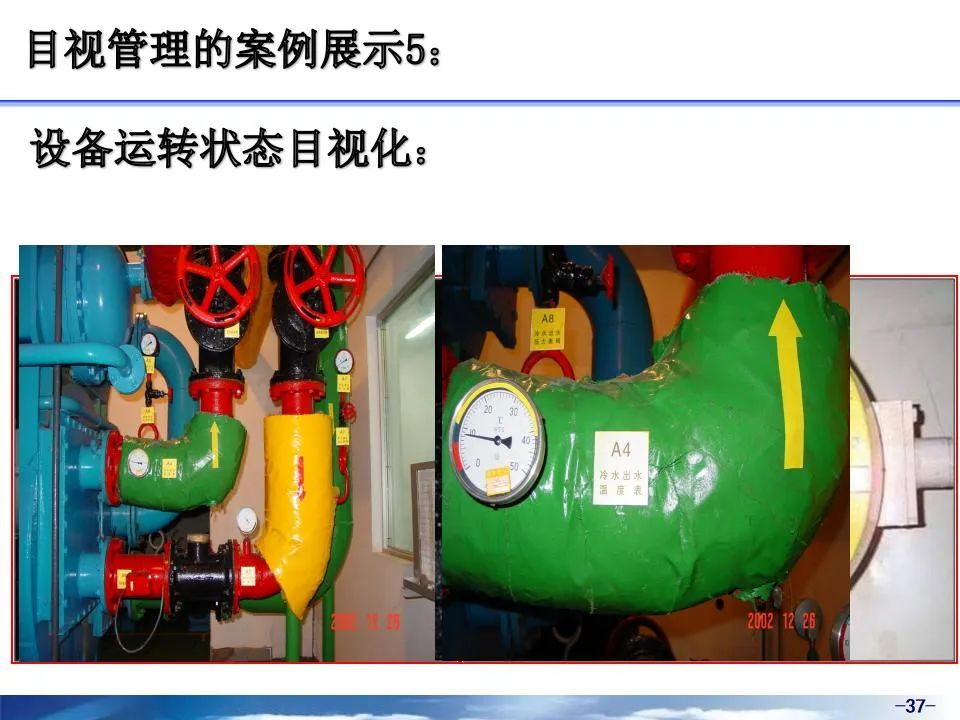

5. 设备运转状态目视化
通过颜色或标识显示设备的运行状态,便于员工快速判断。例如,使用绿色标识表示设备正常运行,红色标识表示设备故障,黄色标识表示设备待维修。
这些案例展示了目视化管理在实际应用中的多样性和有效性。

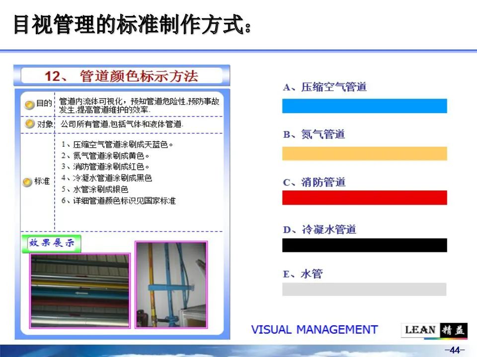

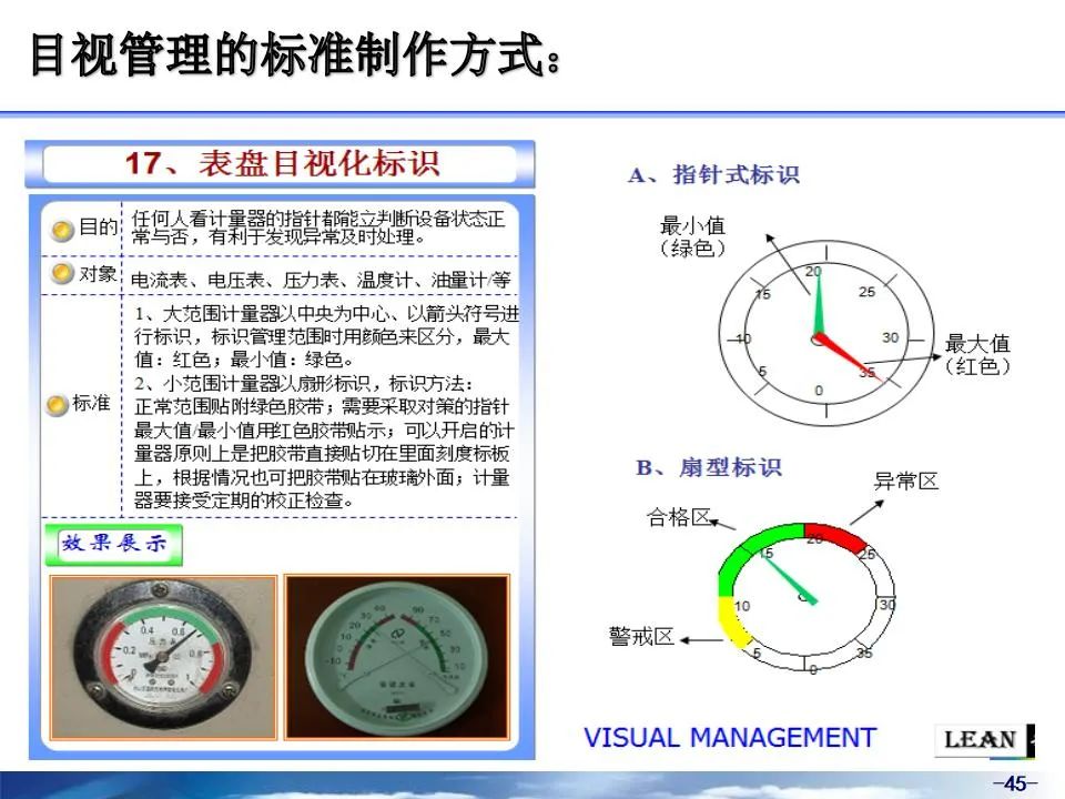

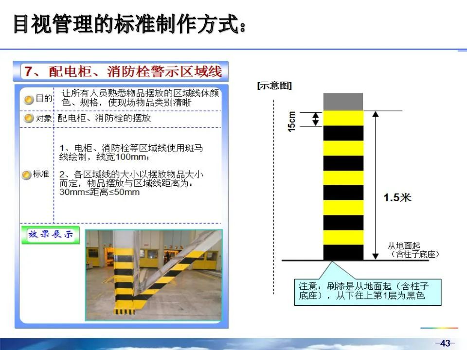

目视化管理的标准制作方式

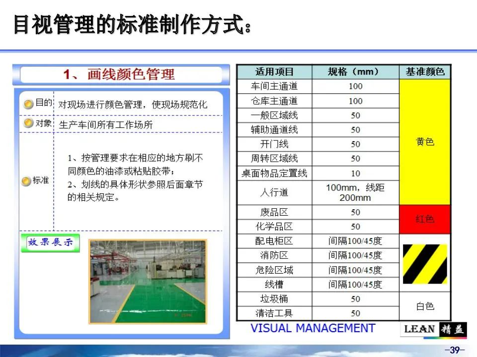

目视化管理需要遵循一定的标准制作方式,以确保其规范性和有效性。具体标准包括:
  • 标识的制作材料和尺寸:选择耐用且易于识别的材料,例如使用防水、防油的标签纸。同时,标识的尺寸应根据实际需求进行设计,确保在一定距离内能够清晰识别。
  • 颜色的选择和使用规范:使用标准化的颜色,例如红色表示危险或异常,绿色表示正常,黄色表示警告。颜色的使用应尽量简洁明了,避免过多的颜色混淆。
  • 图表的设计和布局:图表应简洁明了,避免过于复杂的设计。例如,使用柱状图或折线图展示数据,确保图表的标题和标签清晰易懂。
通过标准化的制作方式,可以确保目视化管理的统一性和可操作性。

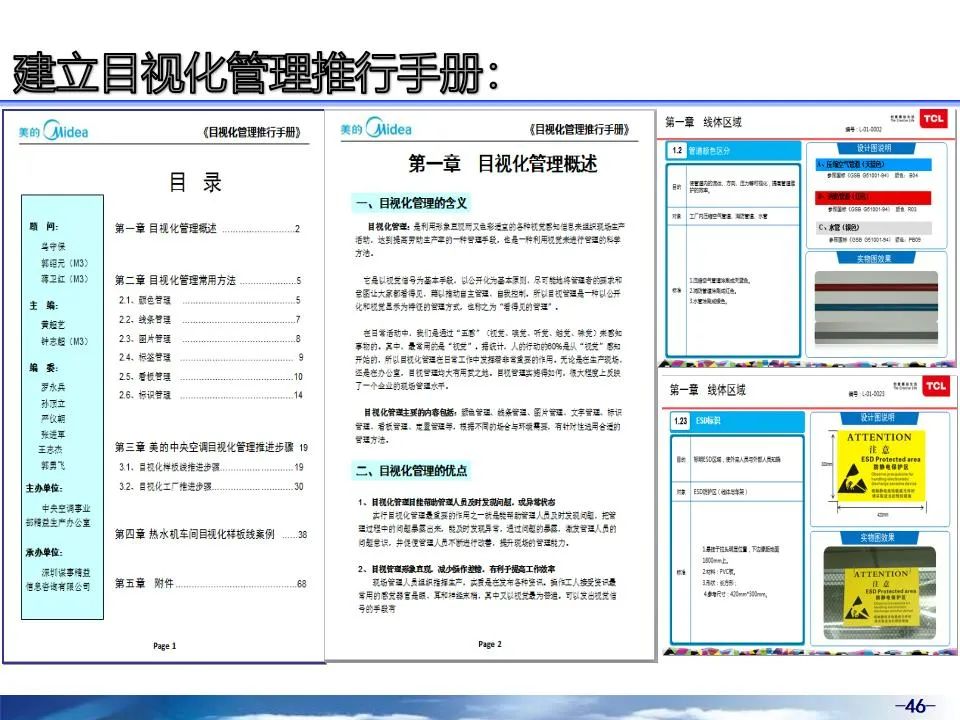

目视化管理的推行手册
为了确保目视化管理的持续性和有效性,企业应建立专门的推行手册。手册中应详细记录目视化管理的标准、制作方法和维护要求,以便员工随时查阅和执行。
推行手册的内容可以包括:
  • 目视化管理的目的和意义:解释目视化管理的重要性和预期效果。
  • 标准制作方式:详细说明标识、颜色和图表的制作标准。
  • 维护要求:明确标识和图表的维护要求,例如定期检查标识是否脱落或褪色。
  • 案例展示:提供实际应用案例,帮助员工理解如何在工作中应用目视化管理。
通过推行手册,企业可以确保目视化管理的标准化和一致性,避免因人员变动或操作不当导致的管理混乱。
