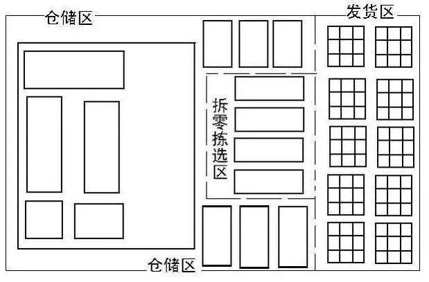

在仓库作业流程当中,拣货作业是极具挑战性的一个环节。尤其对于电商行业,具有工作量繁杂,出错率高,流程复杂等特点。毫不不夸张的讲:搞定拣货环节,仓库管理就成功了一半。
先来介绍一般仓库中的拣货流程:

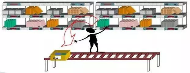

摘取式DPS拣货
作业方式:依靠PDA系统,对每一份订单的货品逐一进行拣选
与人工摘取式拣货的区别:DPS摘取式拣货过程中信息无纸化传递, 拣货员只要系统指示的信息, 拣选货品。
优点:这种方法更准确、快捷,减少了拣货员的劳动强度。
