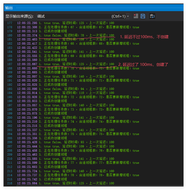

现在我们还是用上一篇的方法在如下三个方法 HasBlockingAdjustmentDelayElapsed,PerformBlockingAdjustment,CreateWorkerThread 上埋日志断点,埋好之后运行程序观察。
从卦中的输出结果看,注入速度明显快了很多,判断阈值也从 250ms 变成了 100ms,每秒能注入7~8个线程,所以这是一个简单粗暴的提速方法。

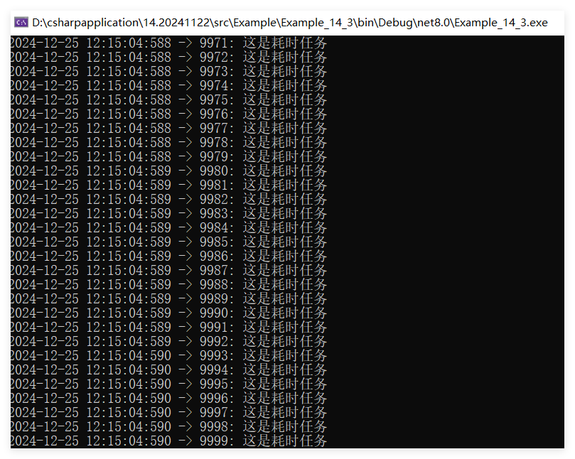

            Console.ReadLine();
从卦中看,直接秒了这个 10000 个任务,但不要忘了你的程序此时有1w个线程,如果是32bit程序大概率因为虚拟地址不足直接崩了,如果是 64bit 可能也会导致非常可观的内存占用。

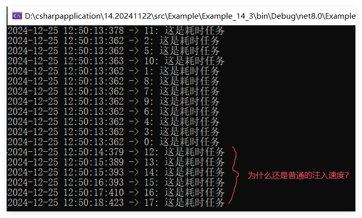

之所以能快速的产生新线程,核心判断条件是 numProcessingWork <= counts.NumThreadsGoal ,我们设置的 MinThread=10000 最后给到了 NumThreadsGoal 字段,所以现有线程数不超过 10000 的话,就会不断的调用 CreateWorkThread 产生新的工作线程。
接下来我们再聊一下 SetMinThreads 这里面的坑吧,如果你将刚才的 ThreadPool.SetMinThreads(10000, 10); 改成 ThreadPool.SetMinThreads(10000, 10000);的话,将不会有任何效果,截图如下:

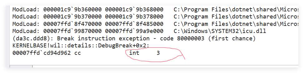

这个 Debugger.Break(); 发出的 int 3 信号,我们可以用 VS,DnSpy,WinDbg 这样的调试器去捕获,参考代码如下:
