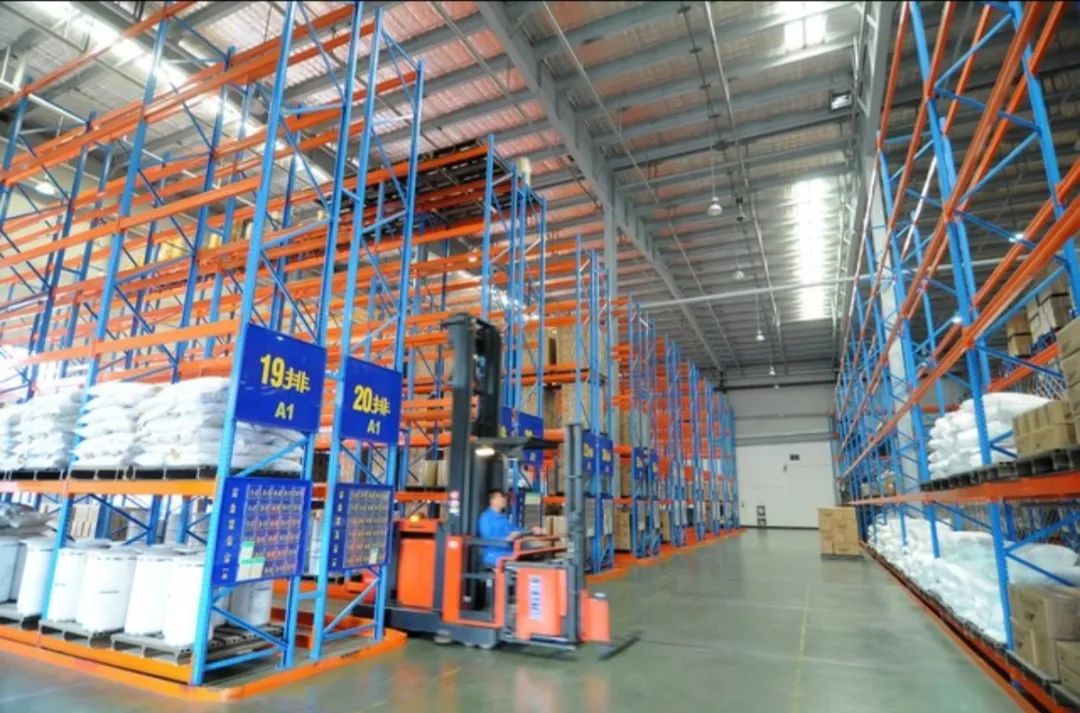

在物流行业中,仓库货架的摆放距离与空间合理利用是决定仓储效率与运营成本的关键因素之一。合理的货架布局不仅能提高仓库的存储能力,还能提升物料的存取效率,降低操作成本。
