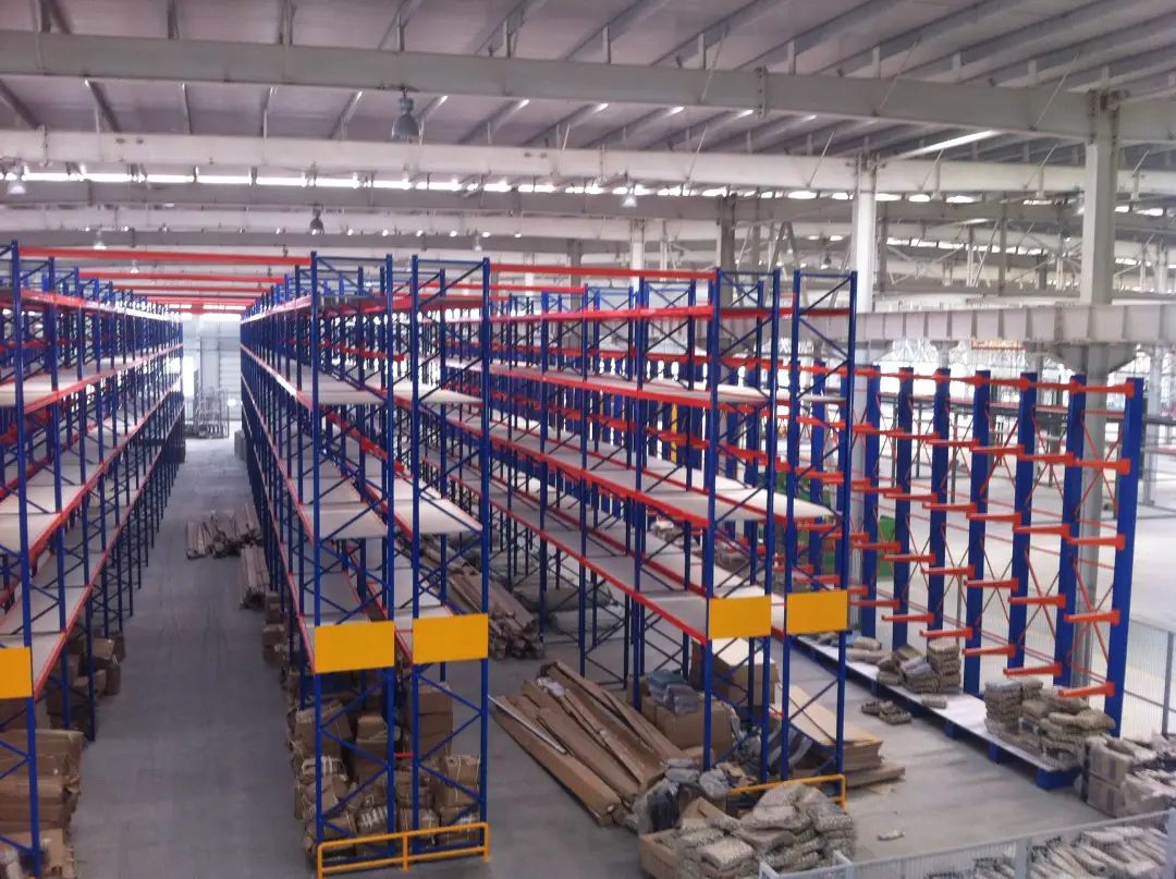

2、货架选择与布局:货架是仓库中最重要的元素之一,选择适合的货架并对其进行合理布局可以大大提高仓库的空间利用率。以下是一些建议:
(1)选择合适的货架:根据物品的尺寸、重量等特性选择合适的货架。例如,对于小件、轻便的物品,可以选择轻型货架;对于大件、重型的物品,可以选择悬臂式或横梁式货架。
(2)货架布局:货架之间要留有适当的通道,以便叉车或其他搬运设备进行操作。以下为通道尺寸(建议):
序号机力操作方式主通道拣货通道
1手推车+地堆2.0m - 3.0m1.0m - 1.5m
2手动液压叉车+托盘3.0m - 4.0m1.5m - 2.0m
3机动液压叉车+托盘4.0m - 5.0m3.5m - 4.0m
注:其它通道的尺寸建议:盘点通道0.5m、行人通道1.0m等。
同时,货架的排列应该与仓库的布局和门窗位置相配合,以充分利用空间并提高作业效率。

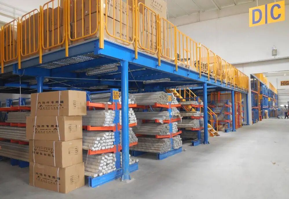

03 引入阁楼式货架提高库容
货物因自身属性不能堆叠,在有限的平面空间内,往往没放多少,就已经装不下了,这时候就需要考虑仓库上方空间的利用。
阁楼式货架就能在其中充分发挥优势,让仓库容量几倍、甚至数十倍的飙升。
阁楼式货架主要由整体货架、楼板、连接杆、支撑立柱、楼梯、护栏等构件组成,货物的存放一般使用提升机、液压升降平台、叉车等垂直升降设备。
和传统货架相比,阁楼式货架设计成多层楼层,可利用更多的空间,适用于存多品种货物、库房较高、人工存取、储货品种量大等情况。广泛应用于各个行业。在安装之前根据需求进行设计规划,能够提高使用效率。
需要注意的是,在准备引进阁楼式货架之前,要考虑承重,然后选择合适的承重材料。此外,阁楼式货架平台的高度还取决于仓库的净高,还要结合货物类型和存取方式来搭建货架的高度。
