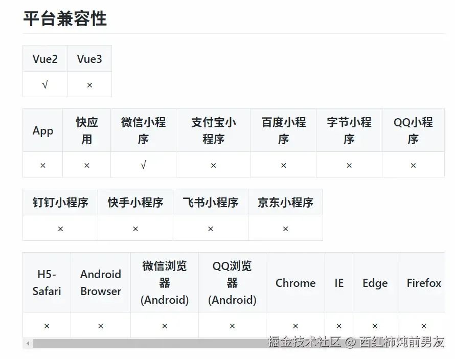

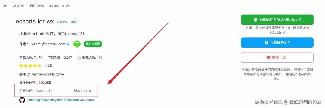

首先需要讲的是,vue2+uniapp开发小程序的话,你的首选可以定为「echarts-for-wx」,前几年Echarts专门为了适配小程序,而开发出的「工具包」
「尽管更新日期维持在2020年,但放在今天,同样可以便捷使用在实际项目中,表现同样炸裂!」
对于Echarts-for-wx的安装,我的建议是,直接「下载ZIP源码」,然后挪到自己的项目里,再配置各种引用地址这种,是最稳妥的。(所以你也别再走弯路了,看完你就拿下它了)

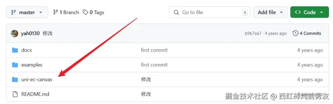

「源码地址放在这里,大家直接用即可」:https://github.com/yah0130/echarts-wx-uniapp
把里面这个uni-ec-canvas文件夹下载下来,放在你的项目中
但是这里要注意一点,先建一个components文件夹,再把uni-ec-canvas放进去,具体情况你可以看下图:

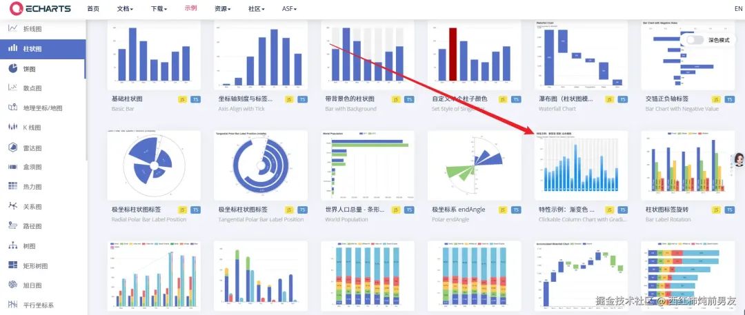

然后咱们去Echarts官网,我挑一个图表,用来演示一下:(挑一个好看的)

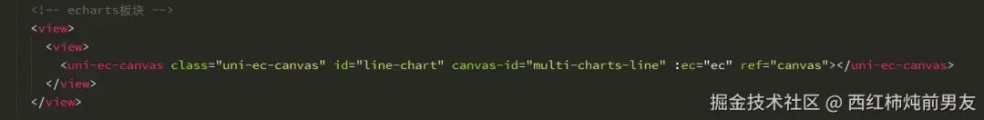

第一步,先写template:
       <view>        <uni-ec-canvas class="uni-ec-canvas" id="line-chart" canvas-id="multi-charts-line" :ec="ec" ref="canvas"></uni-ec-canvas>      </view>

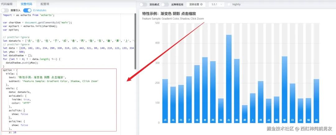

          然后咱们把数据option,从Echarts官网,给粘贴过来,当然你也可以在Echarts官网修改成自己想要的样子,然后再移植,同理。

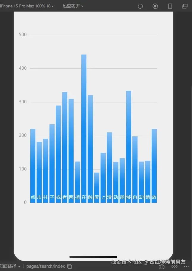

              上述内容做完之后,咱们预览一下:

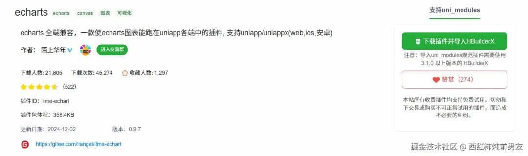

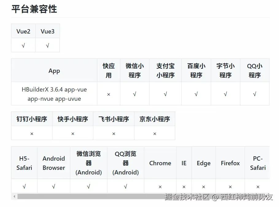

              vue3生态相对来讲,加入echarts就很简单了,咱们直接用这一款。有的人叫它“「lime-echart」",其实就是咱们PC的echarts。
              目前各端兼容性还不错,也在一直更新

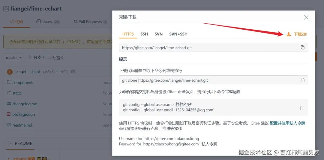

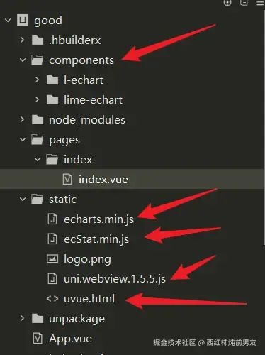

              安装的时候,咱们还是下载源码,然后往项目中引入
              vue3 echarts地址:https://gitee.com/liangei/lime-echart

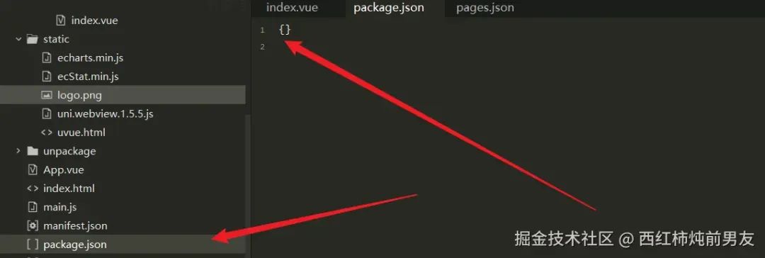

              整体下载完之后,咱们把components文件夹,直接放在项目中。
              然后把static文件夹的内容,全部放在项目的static文件中,我把项目图放一下,大家一看便知:

              需要注意的是,目前部分人给出的安装方案,一是要挪安装包,一个是npm下载,事实证明,选其一即可,我选的是前者,也很稳妥,照做即可。

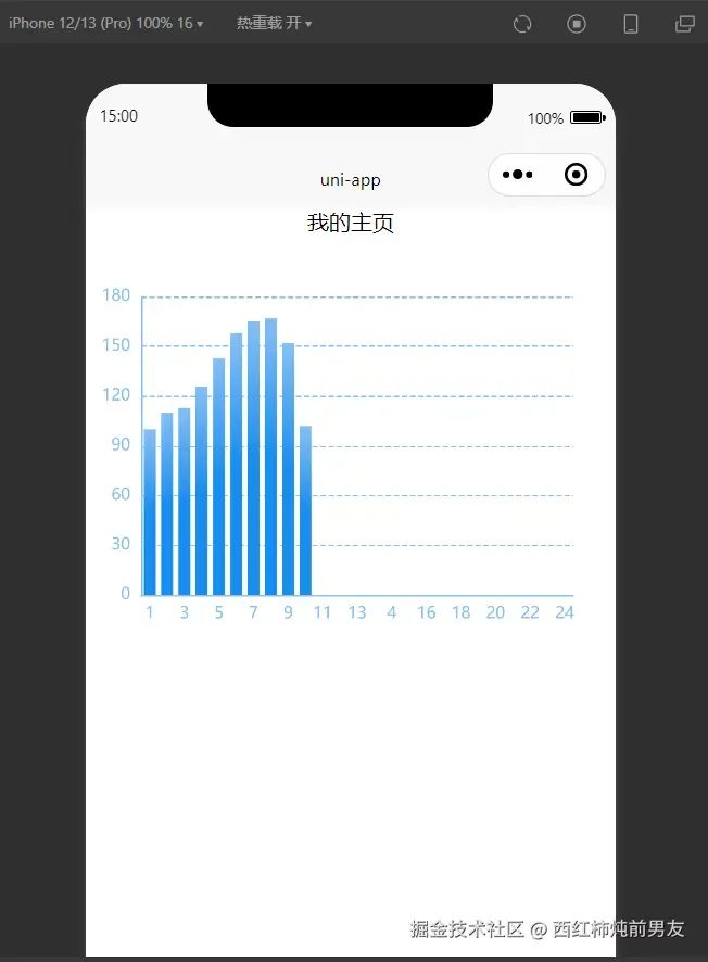

              最后放上效果图:
