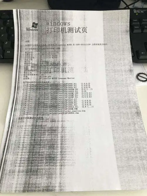

二、打印纸输出变黑
1、对于针式打印机,引起该故障的原因是色带脱毛、色带上油墨过多、打印头脏污、色带质量差和推杆位置调得太近等。
检修时应首先调节推杆位置,如故障不能排除,再更换色带,清洗打印头,一般即可排除故障。
2、对于喷墨打印机,应重点检查喷头是否损坏、墨水管是否破裂、墨水的型号是否正常等。

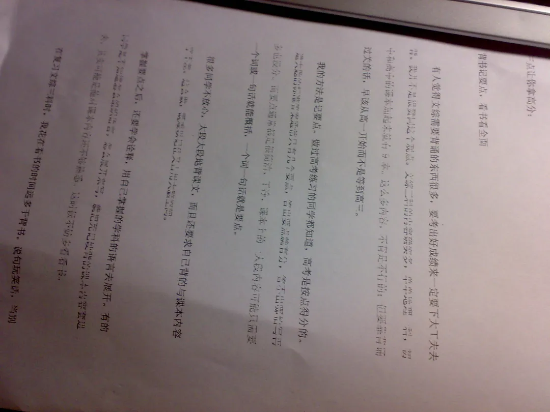

三、打印字符不全或字符不清晰
1.针式打印机
原因:
①打印色带使用时间过长。
②打印头长时间没有清洗,脏物太多;打印头有断针。
③打印头驱动电路有故障。
解决方法:
先调节一下打印头与打印辊间的间距,故障不能排除,可以换新色带。
如果是打印头断针或是驱动电路问题,就只能更换打印针或驱动管了

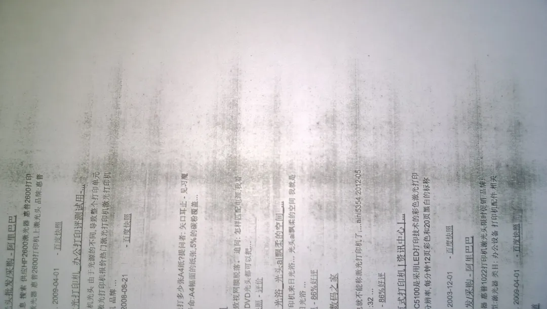

四、打印字迹偏淡
1.针式打印机
原因:大多是色带油墨干涸、打印头断针、推杆位置调得过远。
解决方法:更换色带和调节推杆。
2.喷墨打印机
原因:喷嘴堵塞、墨水过干、墨水型号不正确、输墨管内进空气、打印机工作温度过高都会引起本故障。
解决方法:应对喷头、墨水盒等进行检测更换。
