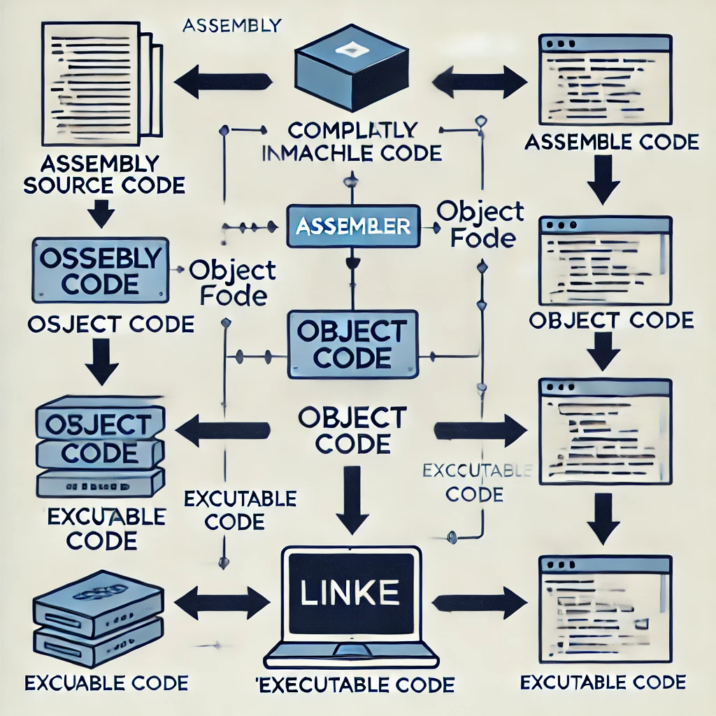

二、计算机如何执行汇编代码?
汇编代码不能直接被计算机执行。它必须经过几步转换,最终变成计算机的机器语言。这个过程包括以下几个阶段:
1. 编写汇编代码
程序员编写汇编代码,代码以助记符的形式指示计算机应该执行的具体操作。
2. 汇编器(Assembler)转换
汇编器将汇编代码转换为机器码。每一条汇编指令都与一条或多条机器指令对应,汇编器会将这些助记符翻译成CPU能够执行的二进制指令。
3. 机器码执行
经过汇编器转换后的机器码会被加载到计算机的内存中,CPU通过指令周期来执行每一条机器指令。

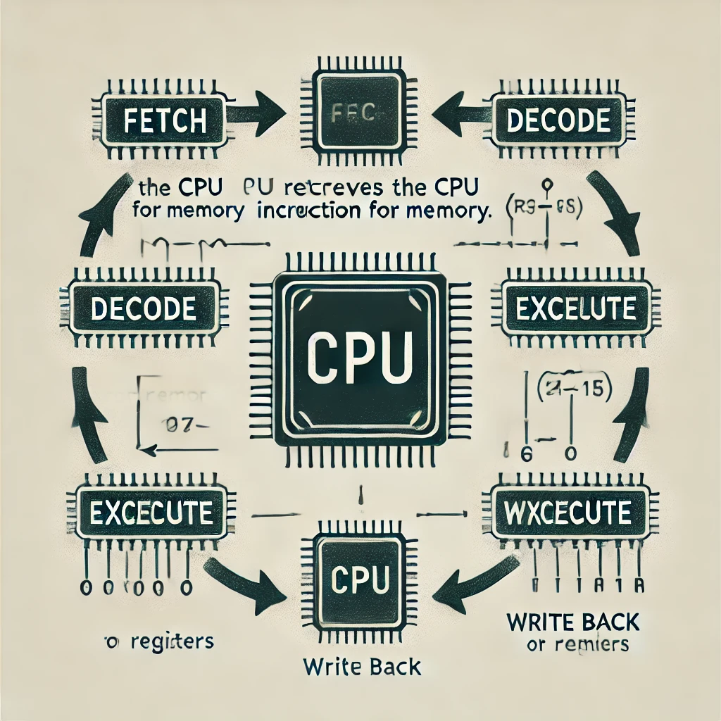

指令周期(Instruction Cycle) 是CPU执行每一条指令的过程,通常分为以下几个阶段:
  • 取指(Fetch):CPU从内存中取出下一条要执行的指令,存储在指令寄存器(Instruction Register,IR)中。
  • 译码(Decode):CPU解释并识别指令的操作码(Opcode),确定该指令要求执行的操作。
  • 执行(Execute):CPU执行指令中的操作,如进行算术运算或内存读取。
  • 写回(Write Back):将计算结果写回寄存器或内存。
下图展示了CPU执行一条指令的基本流程:
