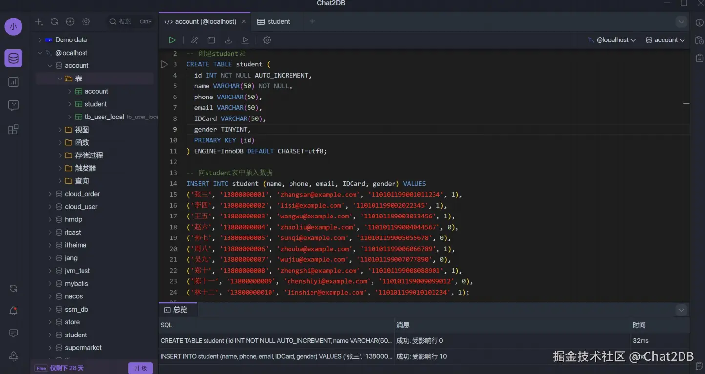

第一步:创建表与插入数据
用 Chat2DB 给我们生成一个创建表的 sql 语句,直接用自然语言描述我们想要的字段名和字段类型即可生成建表语句,也可以生成测试数据。

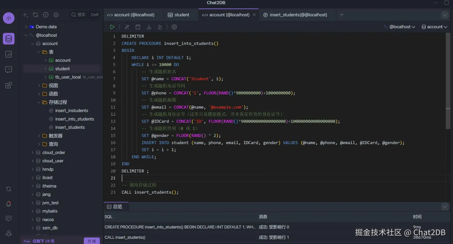

然后用存储过程向 student 表中插入两万条测试数据。(存储过程执行两次)

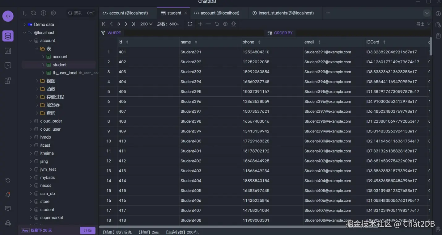

插入数据后的 student 表如下:
这个时候执行 select count(*) from studentselect count(1) from student 可以看到解释器的结果如下,耗时均为 2 ms(两者一致,所以就只截了一张图),两者都用主键索引进行行数的统计:
