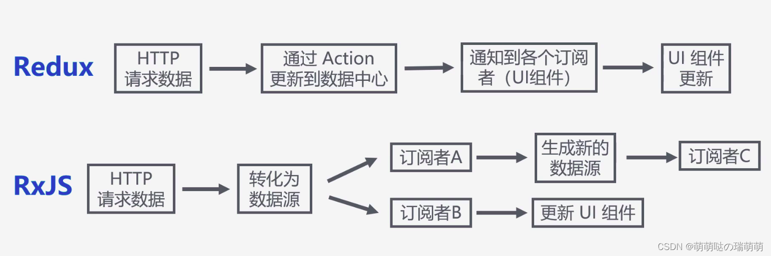

Redux VS RxJS

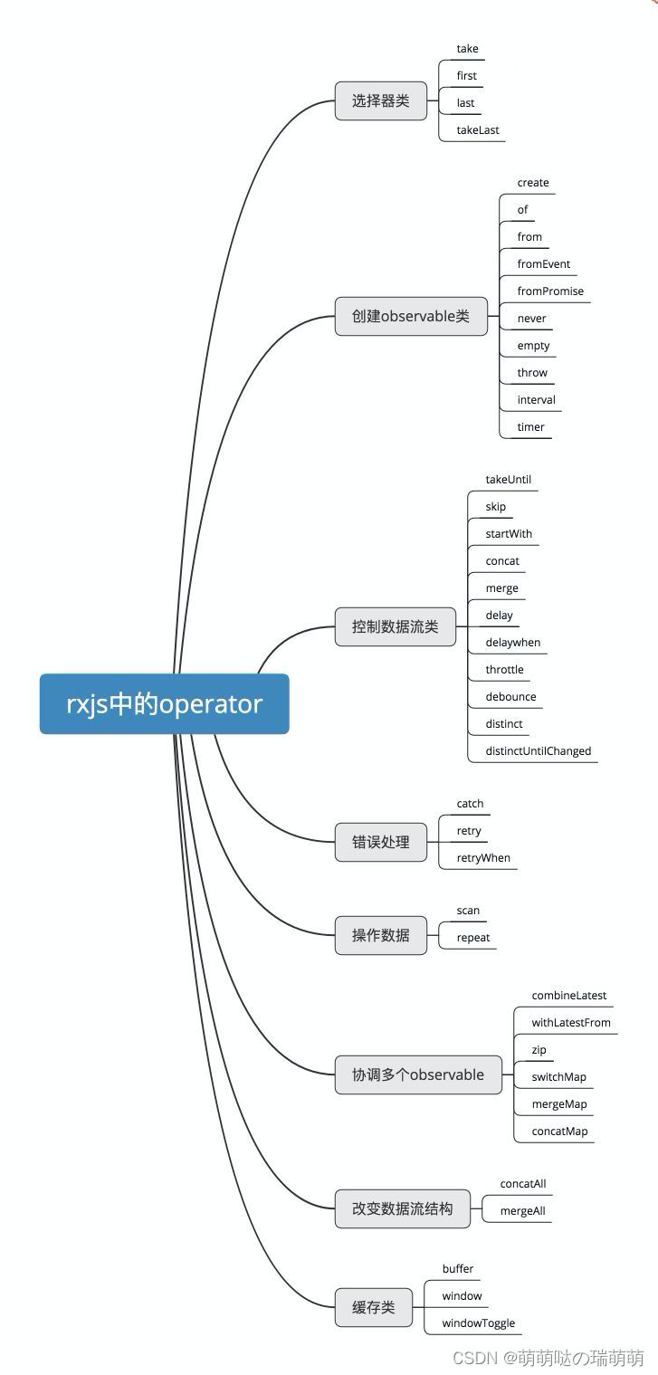

Operators
​RxJS操作符非常多,在此只介绍几个常用的:

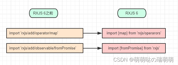

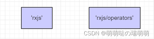

RXJS6 的变化
RXJS6 改变了包的结构,主要变化在 import 方式和 operator 以及使用 pipe ()

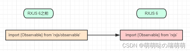

Imports 方式改变
从 rxjs 中类似像导入 observable subject 等的不再进一步导入,而是止于 rxjs, rxjs6 在包的结构上进行了改变

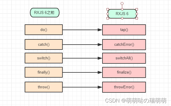

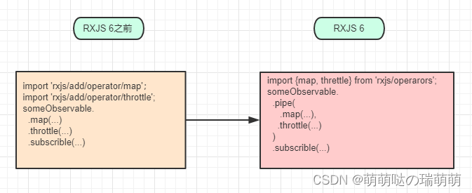

operator 的改变
总而言之: 类似于创建之类的用的 API 都是从 rxjs 引入的,类似于 map 之类的操作都是从 rxjs/operators 引入的
pipeable observable
被重新命名的 API
