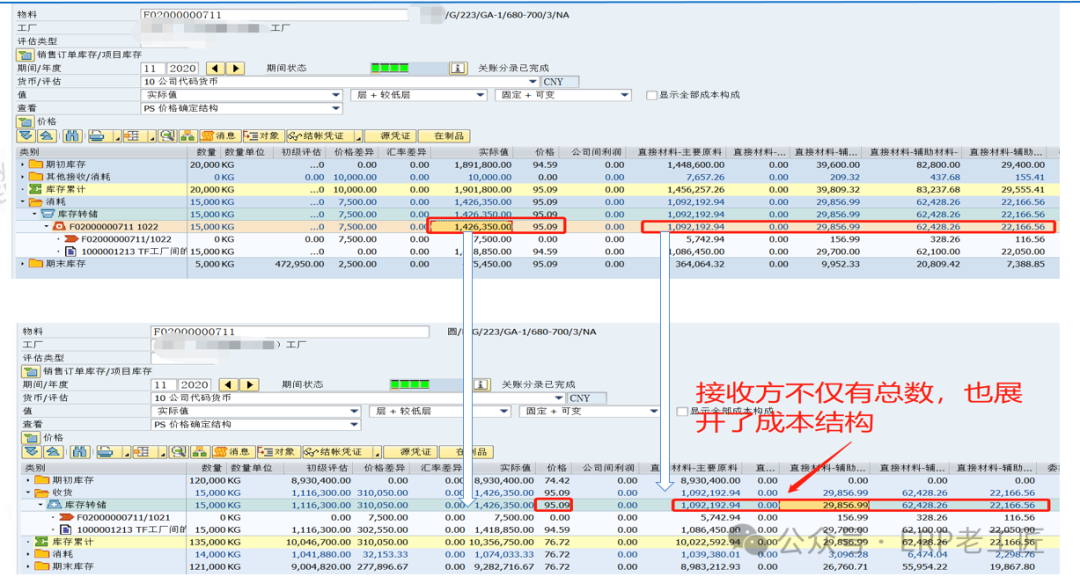

方案一:单一公司代码下的成本还原:
SAP系统中,激活实际成本构成本,按实际(成本结构)=标准(成本结构)+差异(成本结构),可实现标准成本结构VS实际成本结构,即实现成本还原:
1.只要激活物料账的实际成本结构标识,并释放标准成本,就可以实现按成本结构的标准VS实际对比分析,CKM3N标准功能,如左图所示;
2.实际成本结构=标准结构+差异,也就是说,差异是按结构的。

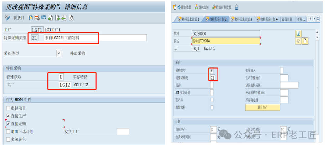

3.同一个工厂的,可以用标准功能实现,跨工厂的成本,也可以采用特别采购类型实现跨工厂的成本获取
跨工厂成本评估采用配置特别采购类型,并将此类型分配到物料主数据实现,如下图:
在同一个公司代码下,跨工厂转储可实现成本结构的结转,如下图是301转储样例,如下图:

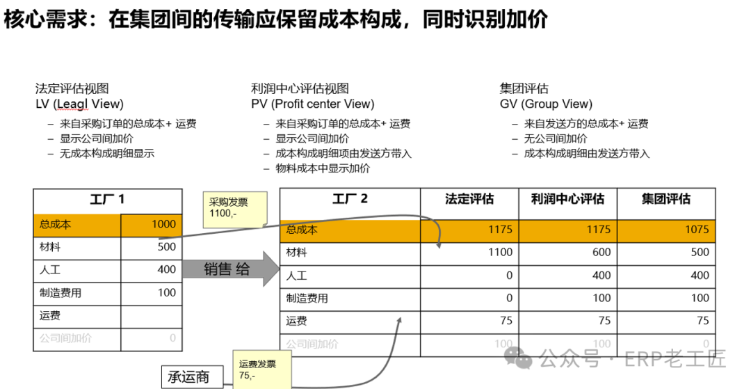

方案2:跨公司,并采用基于交易凭证法
这就需要激活激活实际成本结构的同时,物料账平行评估(多重评估),区分与剔除公司间交易的加价,业务场景如下图所示:

方案2的应用分享:
1.事实上,只有为数不多的企业应用集团评估,在这些企业中,真正应用较好,达到管理目标的也不多,
2.该方案仅适用于:
a)管理基础较好,可以提供所有产品的标准价,且集团控制组织有明显的集团>按事业部>工厂>品类多级组织
b)应用技术成熟:用户操作,顾问技术,资源足够
c)集团跨生产方式有明显上下游关系,则还原的管理价值较大
3.如果采用方案对项目预算,周期,风险及资质要求,都是个很大的挑战,这需要从项目管理上进行充分的评估,行业内对集团评估技术应用全面的顾问资源紧缺。
4.不可逆:如果激活物料账的多重评估,并导入数据,系统自动更新相关的数据库表,是不可能通过修改配置,取消激活的。

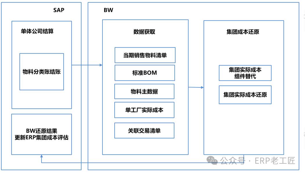

方案3:跨公司,基于分析法:
由于跨公司交易在大部分情况下是有规则的,这种规则可以在BW&BI层面很实现,而不是象平行评估哪样,将分析数据推送到交易凭证中。
数据流与基本架构如下:
方案3的应用分享:
在项目中,方案3是比较现实的解决方案,与方案2比较,优势是很明显的:不再依赖复杂的多重评估凭证流---这意味着对业务操作及数据收集的极大简化,不同的企业行业也不尽相同,应用方案3时,以下几点供参考:
1 规范集团内的存货加价,不仅是法定交易的要求,对集团内的合并报表,成本管理意义重大;
2 不是为了成本还原还原成本,很多情况下,成本还原是基于分析,因此,通常通过集团内的价值链追踪,来实现成本分析,将成本还原与业务分析融合。
