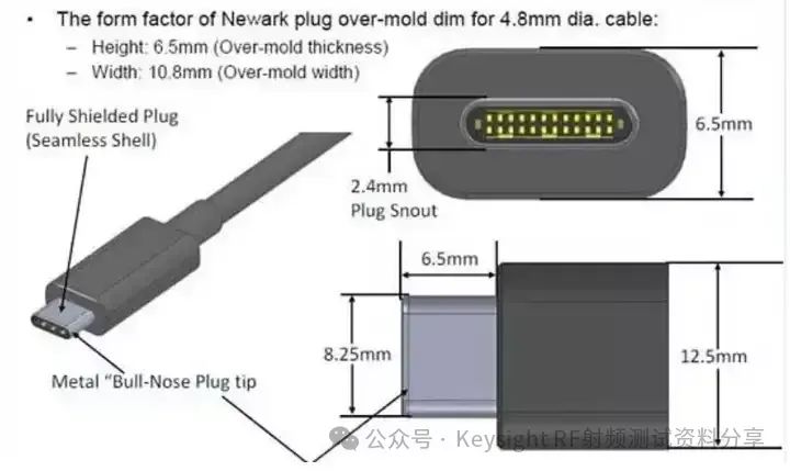

Type C接口长什么样?
Type C 是USB国际协会这个大家族2014 年公布的新生代接口标准,现在已经在部分笔记本电脑和手机上实现,如下图所示。
笔记本上的 Type C 接口已经支持了供电和 USB3.0,很快会支持更多的接口协议,包括DP、HDMI、MHL、Thunderbolt等。

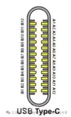

正插反插都可以 - Type C接口长
再也不担心因为方向不对,插不进去了,以前说‘即插即用’,前提是‘不要插反了’,现在不用担心这个问题了。下图是 Type C 接口的放大照片,上下完全对称 ,各有12个管脚)。

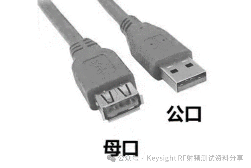

什么是Type–C公口和母口?
将设备连接到电脑上时,一般电脑上的接口叫母口,而连接线的接口叫公口。通俗点说,公口就是要“插入”的口 (Male),而母口是“被插入”的口 (Female)。

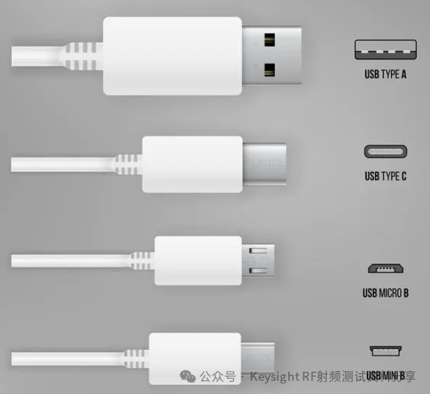

那麽,USB–C和Type–C一样吗?
大家曾有疑惑,USB-C和Type-C到底是不是一样的接口呢?答案是肯定的,它们是同一种接口。USB-C和Type-C是同一个东西,没有实质性的区别。

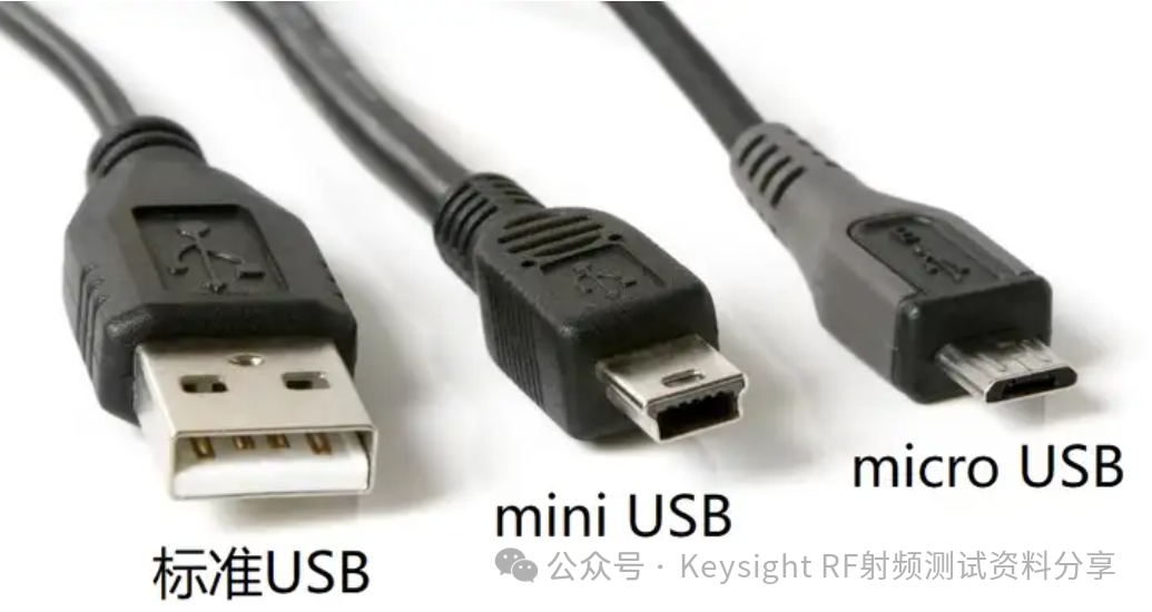

这些尺寸更小的USB版本,刚好可以用于轻薄类的产品中
USB Type-C是什么?
维基百科的概念解释:
"USB Type-C,又称USB-C,是一种通用串行总线(USB)的硬件接口形式,外观上最大特点在于其上下端完全一致,与Micro-USB相比这意味着用户不必再区分USB正反面,两个方向都可以插入。"
所以,USB-C是Type-C的一种叫法。USB-C接口全称为USB Type-C,是一种新型的物理接口类型,其规范由USB标准化组织USB-IF发布。USB-C接口具有超薄、不分正反面、传输速度快、更高的电力传输和更多的功能扩展等特点。相比于传统的USB接口,它的体积更小、更方便使用。
需要注意的是,虽然USB-C和Type-C是同一种接口,但是它们的名称来源于不同的制造商。USB-C是USB的下一代接口,由USB-IF协会开发,而Type-C是USB-C的商标名称,由Type-C联盟开发。因此,虽然它们是同一种接口,但是制造商不同,这也导致了一些混淆。

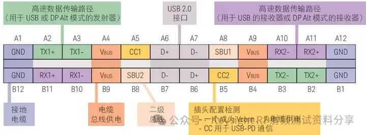

图 USB Type-C 引脚输出。注意观察其中的对称和互逆(正反可插)结构

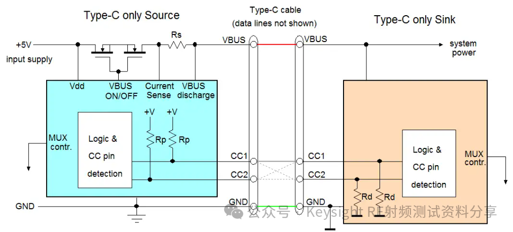

PD协议包含PD协议的Type-C 系统从Source到SINK的系统框图大致如下:
Source和Sink各有一个PD芯片:
PD的系统框图

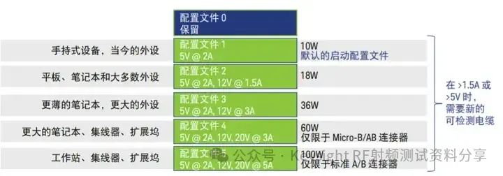

首先,在设备之间建立一个端到端的 USB Type-C 连接,并且通过 CC(配置通道)线来确定 电缆方向。USB 连接初始化从 PD 开始。作为首要任务,PD 会通过 PD 电路与任何一条全功能 Type-C 电缆(其中带有电子标记芯片)之间的电子连接来了解该条电缆的功能。这种电子芯片 带有电缆配置信息,上面携带的电流承载能力(3A 或 5A)、性能(USB 2.0、USB 3.1 Gen 1 或 Gen 2)和厂商标识(USB Type-C 电缆ID 函数)等信息可支持进行电子识别和配置。
识别电缆之后,PD电路及所连接的设备就会使用 CC1 / CC2 专用线路来发送和接收 BMC(双相 标记编码)消息,并开始进行电力协商。USB Type-C 设备使用针对电源的六个固定电源配置文 件之一进行配置(下图 )。设备会在给定时间内与 PD电路“协商”其所需的电源配置并请求特 定的电力级别,可变电流高达 5 A、可变电压高达 20 V。USB PD 动态管理电力分配,调整电压 和电流,并为连接的所有设备确定供电/用电角色。
图 USB Type-C 电源配置文件
