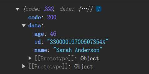

安装完成后,可以在项目引入 Mock.js,并定义模拟数据:
// 定义模拟数据
Mock.mock('/api/user''get', {
  code200,
  data: {
    id'@id',
    name'@name',
    age'@integer(20, 50)'
// 发生网络请求
axios.get('/api/user').then(res => {
  console.log(res.data)
以上代码,当发起 GET 请求到 /api/user 时,Mock.js 将返回一个带有模拟数据的响应。
