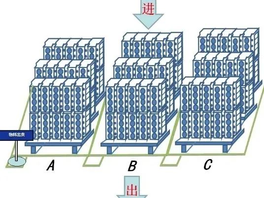

后入前出管理法
在布局设计上做到先进先出:规定货物从队尾入仓,从队头发货。队头货位发空后补货队头货位,如此循环。针对货位充足时采用该方法。
也可以自动化完成自动补货:即依靠轨道或者可移动的托盘让物料可以朝一个方向滑动,当取完一箱或一托盘物料后,紧接着一箱或一托盘物料自动移动到当前位置。
