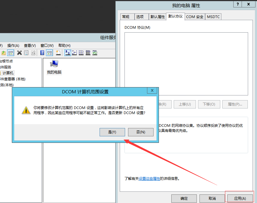

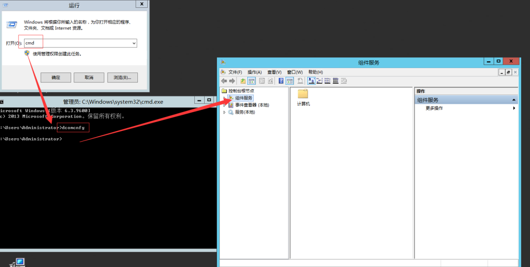

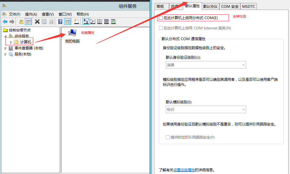

1)、禁用DCOM组件及协议
  • 打开组件服务,禁用分布式COM。

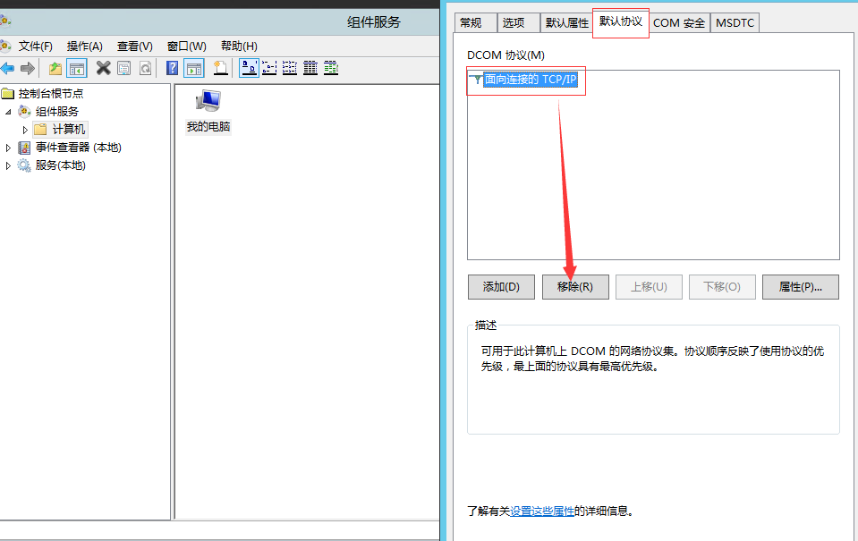

  • 删除默认协议中的“面向连接的TCP/IP”。
重新启动计算机以使更改生效。?

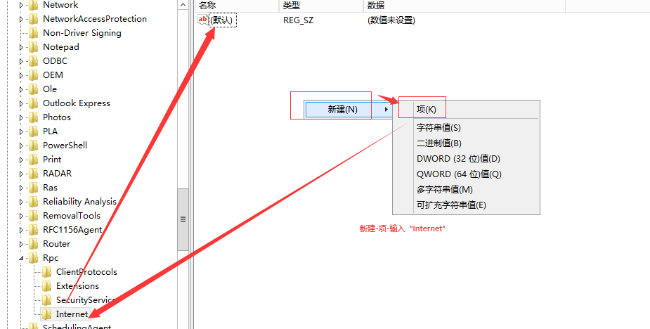

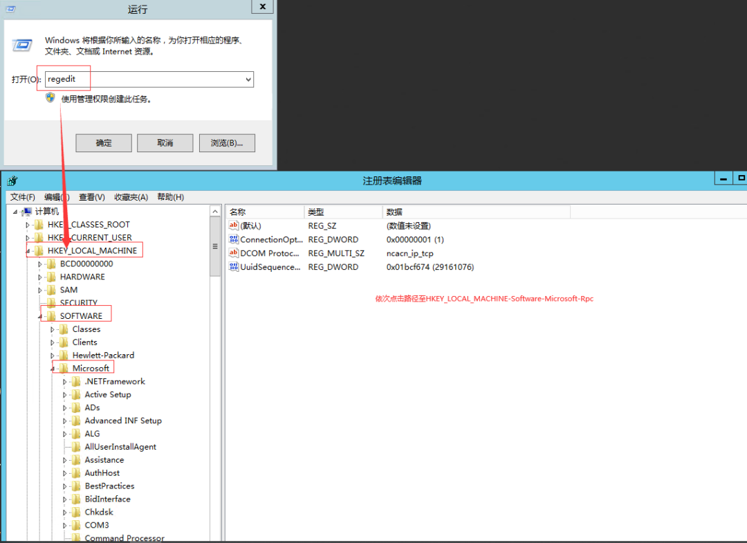

2)、注册表修改定位到HKEY_LOCAL_MACHINE\SOFTWARE\Microsoft\Rpc新建项“Internet”,并重启。
关闭注册表编辑界面,将系统重新启动,135服务端口就会被彻底的关闭了

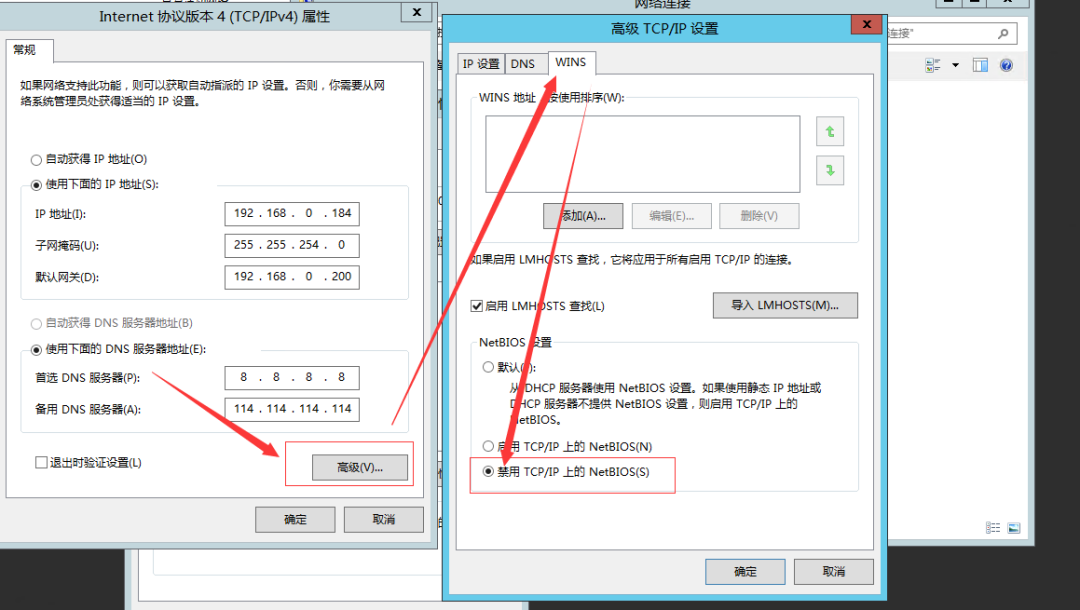

2、关闭137、138端口:告别NetBIOS服务漏洞
这两个端口与NetBIOS服务紧密相关,关闭它们可以减少网络攻击的风险。
1)、禁用NetBIOS
  • 打开网络设置,禁用TCP/IP上的NetBIOS。

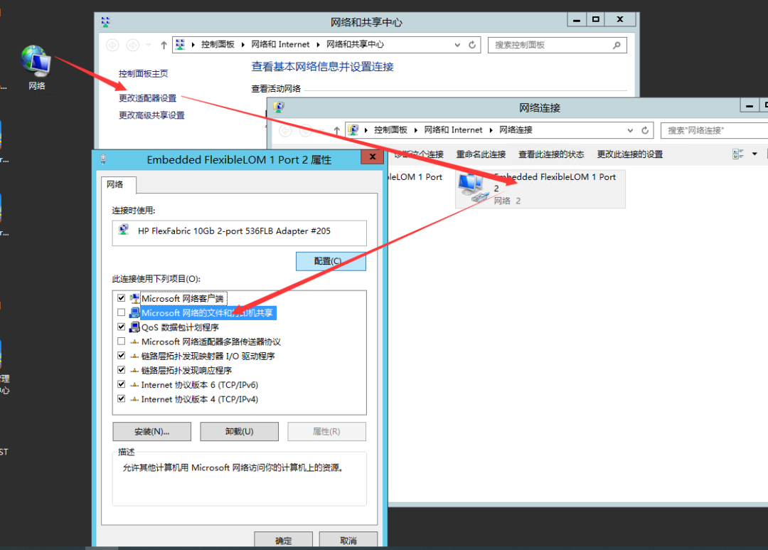

3、关闭139端口:保护文件共享安全
139端口常用于文件和打印机共享,关闭它可以有效防止数据泄露。

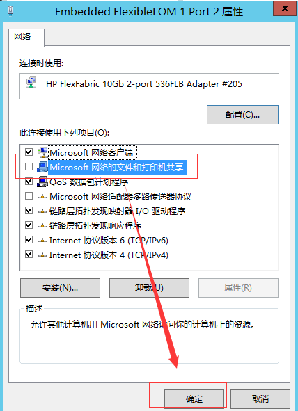

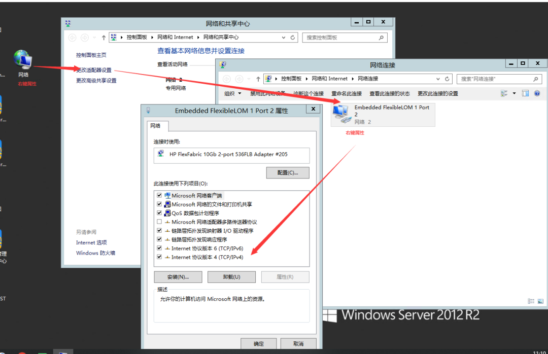

1)、取消文件和打印机共享
  • 打开网络适配器设置,取消“Microsoft网络的文件和打印机共享”选项

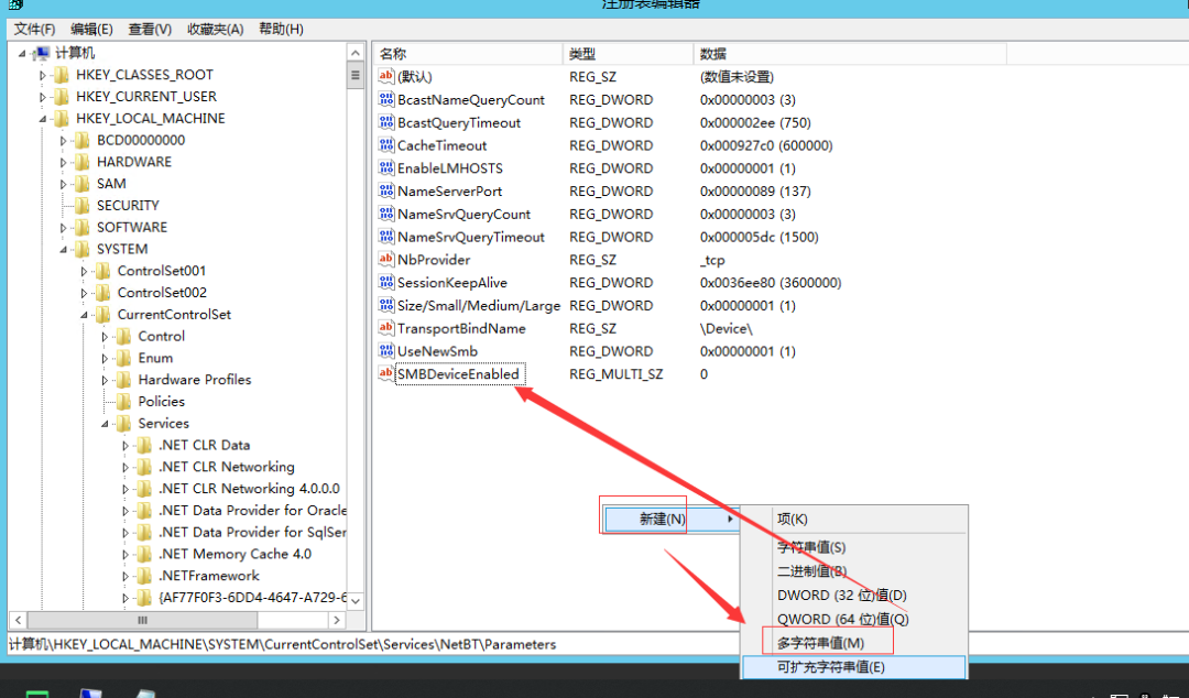

4、关闭445端口:禁用不安全的文件共享
445端口与文件共享服务相关,关闭它可进一步增强网络安全。

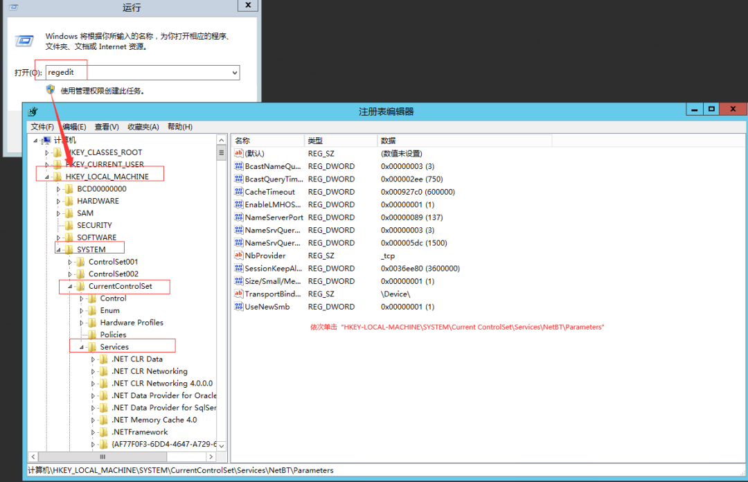

1)、注册表编辑
  • 进入HKEY_LOCAL_MACHINE\SYSTEM\CurrentControlSet\services\NetBT\Parameters,新建一个名为“SMBDeviceEnabled”的多字符串值,设置为0。
( 新建一个名为“SMBDeviceEnabled”的多字符串值
(  重启电脑以确保设置生效 )
