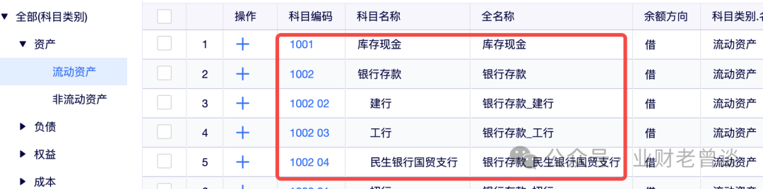

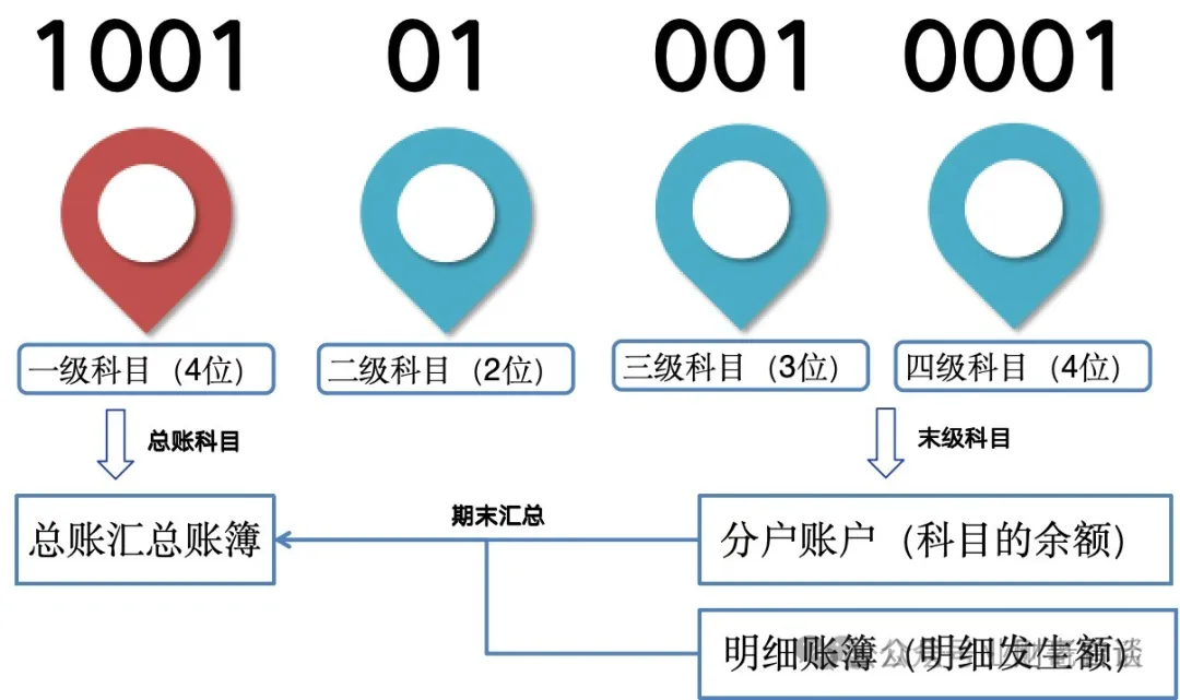

 a422式,科目编码级次为4-2-2-2:即除一级科目由四位数字组成外,其他各级的编码均为两位数字,科目全称用下划线将多级连接起来,如100102 银行存款_建行。这种设置清晰、一目了然。
b、423式,即一级科目编码是4位数字,二级编码是2位数字、三级编码是3位数字,如还有四级则是4位数字,依此类推,这种从科目编码看有层次感。
c、322式,一级科目的编码是3位数字,二级科目的编码是2位数字,以此类推。
总之,会计科目的编码级次是根据会计管理的需要和科目分类的逻辑来设计的。不同的编码级次适用于不同的管理需求和科目细分要求,确保了会计信息的准确性和可追溯性,在账套开启时设定后不允许修改。在我国一般为422式。

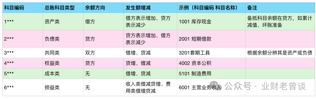

以最新会计准则为例,总账科目主要有以下几种:

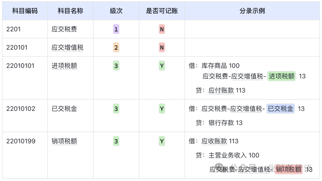

一级以下的科目为明细类科目,只需满足会计要素在交易层面最细的分类要求,即每笔会计凭证上出现的最细的科目,可以由企业自行设置。明细科目只允许末级科目可以在分录中记账,中间的科目仅做分类、汇总使用,如下图:

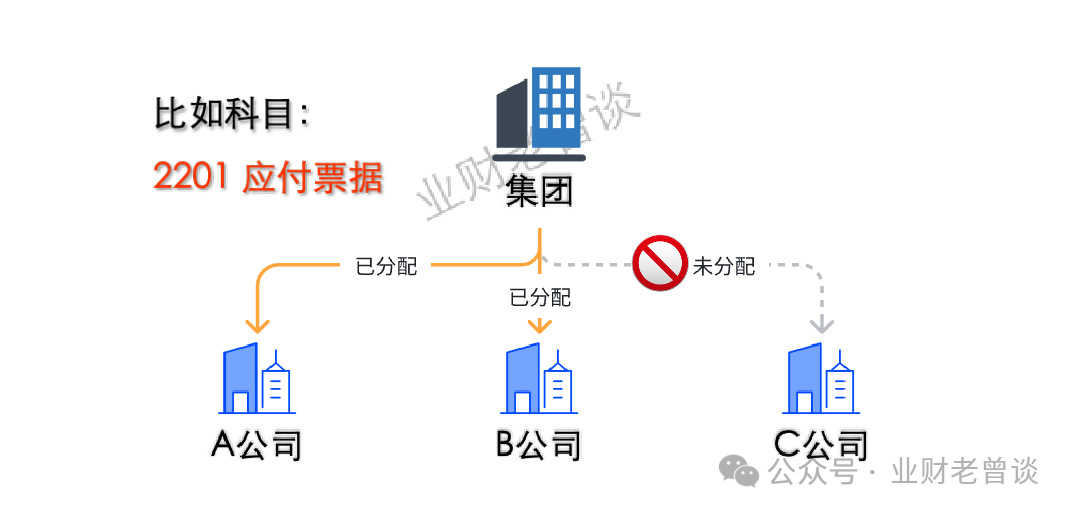

企业出于税务筹划或战略发展要求,会设立多个公司主体,比如美团以美团科技有限公司为核心企业之一,设立几十家公司主体,如江苏三快在线科技有限公司、深圳三快信息科技有限公司、湖南三快在线科技有限公司等等;这么多公司对科目管理提出较高要求,在迅速支撑会计核算的同时,确保科目创建的科学性、可持续,避免同一科目出现多个编码或名称,否则给报表编制、合并报表等工作带来不小的麻烦。
对于集团下多公司主体时,一般每个主体会单独设立账套。每个账套的会计科目,无论编码还是名称,均要求三“统一”:统一创建、统一分配、统一回收
2、科目管理规则与职责要求
科目管理,应由专人审核专人在集团层面创建,再分配给所需的账套;三级及以上科目禁止从各主体账套自行创建。同时负责审核科目的岗位应是中、高阶财务岗,具有全局视角与管理会计思维。

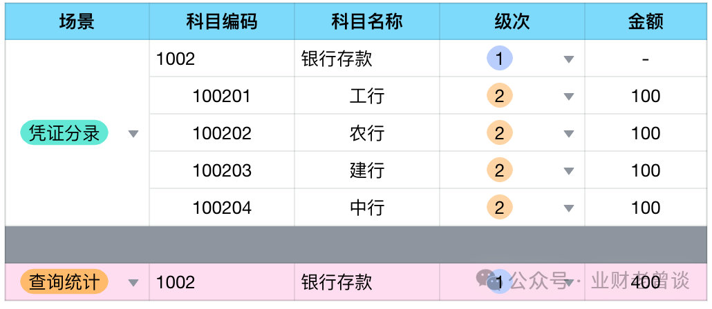

实务中,核算是用明细科目还核算维度,考验其财务经验与产品功底。比如“银行存款”一级科目,共有4个明细:工行、建行、中行、农行,各有100元,用明细科目如下:

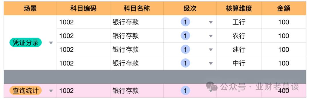

如果以核算维度记账,则是下图这样的,带核算维度的一级科目竟然有多笔:
由上看出,用明细科目更清爽、明白、易统计。那何时用明细科目、什么场景用核算维度呢?老曾总结几点:

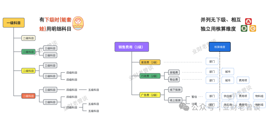

  1. 要素法:核算对象属于会计要素的,则设立明细科目,否则用核算维度;比如:电话费,属于费用,会计要素之一,应用明细科目核算;而“供应商”、“部门”,与会计要素无关,属于业务属性的一种表现,可用核算维度表示。这种分类需要扎实的会计专业知识,熟悉业务。
  2. 套娃法(推荐):类别如果可能有子类、孙类时,那应使用明细科目,这样能完美体现父、子、孙这种层级关系,比如【应交税费】,下面有【应交增值税】、【应交消费税】、【应交所得税】等子类,【应交增值税】下面还有【进项税】、【销项税】、【进项税转出】等孙类;如果场景只是一层同级关系,且不会向下衍生子、孙关系时,则用核算维度。比如供应商,所有供应商都是一类,不会有子供应商了。
   c.枚举法:比较适合维度的有以下几个经典场景,如部门、项目、地区、产品线、供应商、客户、费用类型、员工等;
    当遇到交叉属性时,则要通过核算维度+主数据实现,比如核算收入时,挂了【客户】维度,同时想分析客户所在区域(华南、华北等)、规模、性质(直营、加盟)等,后面这些都是基于客户衍生出来的维度或特征,且经常会变,放在会计分录的维度不合适,可以在客户主数据维度这些需要的特征,在统计时关联此特征进行分析。
会计科目到底设几级合适?如果能做到在深入理解公司业务模式后用系统性思维搭建会计主数据结构(会计主数据结构=账套+会计科目+核算维度),会计科目设2-3级就够了。级次设得多,通常都是因为没全面或没及时理解公司业务模式,或者没有统筹思维,想到哪加到哪。

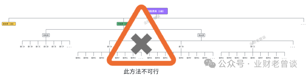

如果硬把核算维度设成子级科目,就意味着它只能有一个上级科目,如果想挂多个科目,就要在每个科目下都设一个相同的子级科目,本来科目与核算维度是加的关系,这样反而变成乘的关系!比如部门这个核算维度如果设成会计科目,假设一共10个部门,管理费用有5个二级科目,就会变成每个二级科目下都要设10个三级科目。于是,管理费用下就有5 x 10共50个三级科目,想想科目表得有多长!如果是多个核算维度,那更没法玩,想想就恐怖!

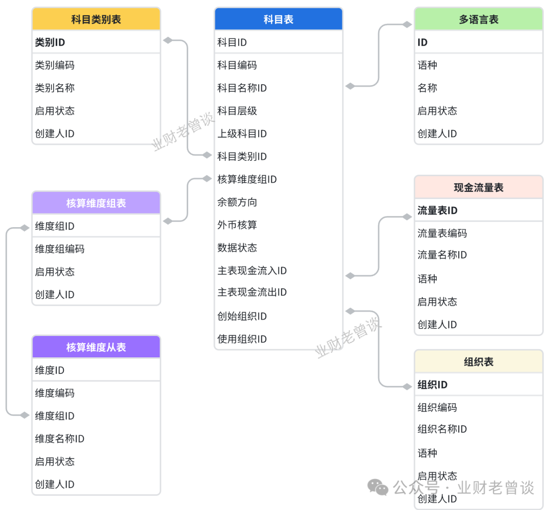

  1. 会计科目在系统实现层面上,由一张主表+多张关联表实现,主表为科目表,关联表有科目类别表、核算维度(组)表、现金流量表等。
  2. 具体结构设计如下图:
