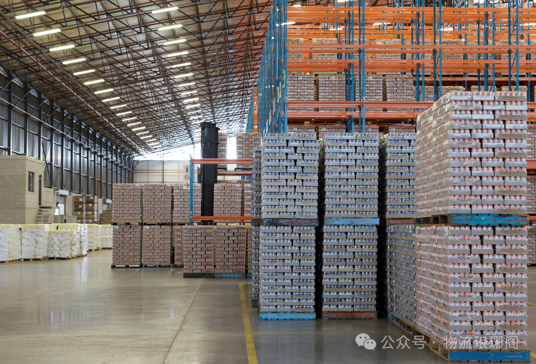

2、储存指标数据
货物储存是一个十分重要的运输过程,库存能力对系统的设计非常重要,但如何确定库存是非常有讲究的。除了库存总量以外,还要考虑SKU数,以及各种存储方式下的库存要求等。
很多情况下,仓库的设计并非是单一的。所以,设计的时候就要清楚库存的方式是什么,有什么要求。
一般的储存形式分为2种主要方式:以托盘为单位储存(分为立体库和平面库两种最基本形式)和以箱为单位储存。
当然还有其它形式,如袋装、桶装、件,也有条状物(如钢材),异形物品(如服装的挂装等)等。在设计中,这两种方式都要考虑,有时以托盘为主,有时以箱储存为主,有时两者比较均衡。

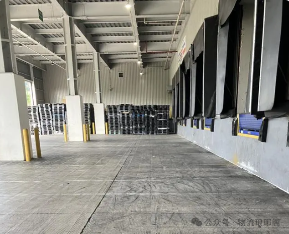

4、发货指标数据
在发货阶段,发货路向、数量、车辆形式、作业时间、暂存时间等数据是发货设计阶段的基础。发货口不可能无限增加。
因此,设计中应考虑波次问题,以便控制发货口(发货月台)数量。
有些物流中心的发货区设计很小,站台停车位很少,给发货造成很大困难。集货区的大小与发货波次有关。很多小的物流中心,每天只安排一次发货,其发货区就要大一些。
对一个大型的物流中心来说,一般要按照多个大波次组织发货,每个大波次还有若干小波次,由此可以大幅度降低对集货区的需求。这在设计中是要注意的,随着大家对物流认识越来越深刻,发货装车环节越来越受到重视。
