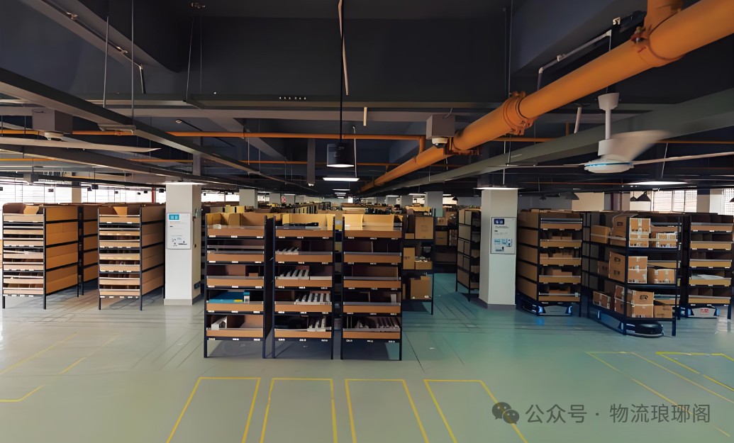

WMS中常用的拣货策略有多种类型,但核心要素包括分区、订单分割、订单分批分类
其中,分区策略
按货物特性分区:可以根据货物的外形尺寸将仓库分为大件区、散件区和成件区,或者按照出货频率将仓库分为快速流转区和满速流转区。
按拣货单位分区:在同一储存区内,将储存单位与拣货单位进行分类,例如按瓶、箱、托盘等单位进行拣货。
按拣货方式分区:在同一拣选单位内,根据不同的拣选方式或设备进行分区,例如电子标签货架拣选区、RF拣选区和台车拣选区。
按工作分区:将拣货区域划分给一个或一组固定的拣货人员负责。工作分区的数量可以根据总拣选能力需求和单一工作分区的预估拣选能力来确定。

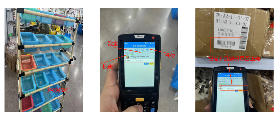

2. RF拣货
RF(Radio Frequency)拣货是一种用于提高拣货效率的无线拣货技术。拣货员手持RF终端设备,扫描货架上的条形码或二维码,将货物信息转移到系统中,减少了人工输入的错误。RF拣货可以实现批量拣货和多人拣货,提高了整体效率。

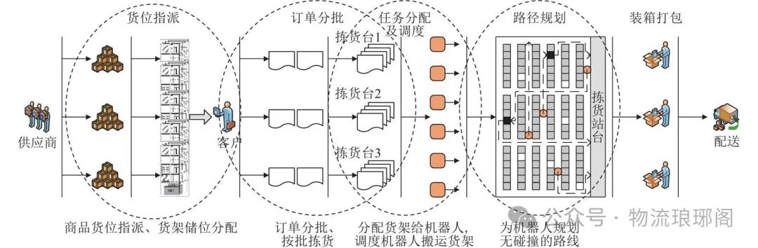

3. 视觉拣货
视觉拣货是一种智能化拣货系统,通过无人机、智能车、机器人等设备,利用计算机视觉、运动控制、物联网等技术,实现自动化拣货。这种方式不仅提高了拣货效率,还降低了拣货成本,对于大批量、高精度、高效率的场合非常适用。

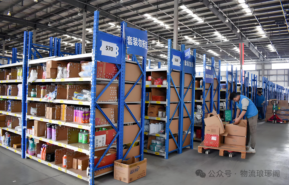

一、优化仓库布局
一个合理的仓库布局是高效拣货的基础。

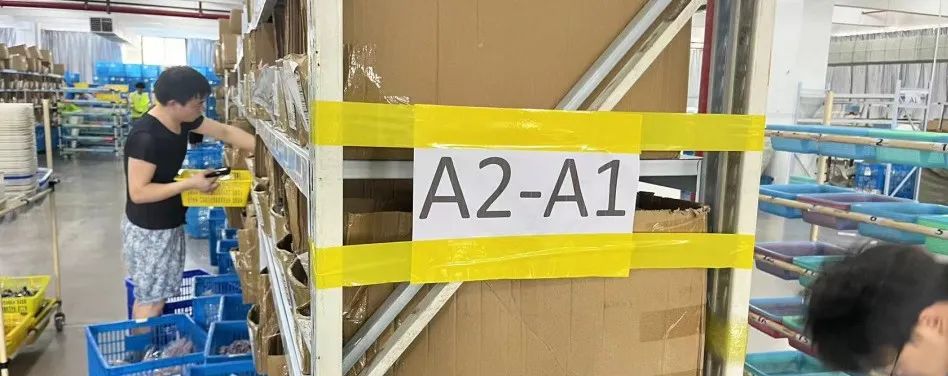

(1)合理划分区域,将相近或相关的商品放在一起,以减少员工的行走距离。
(2)合理设置货架和储物柜,保证货物摆放整齐、清晰可见。
(3)使用标识和标签,方便快速找到需要的商品。
(4)根据货品的流通频率调整货物存储位置,将常用货物放置在最易取得的位置上,以减少拣货时间。
