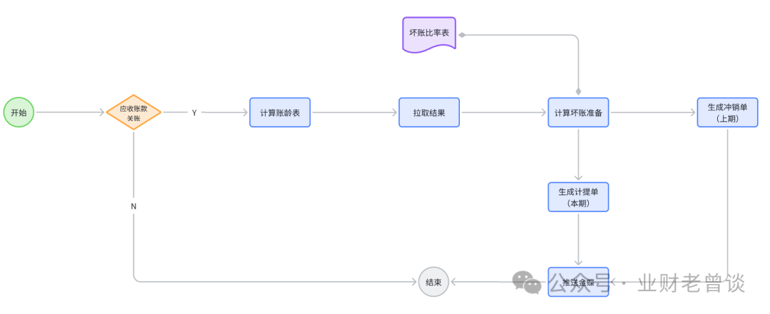

2、流程图
流程说明:

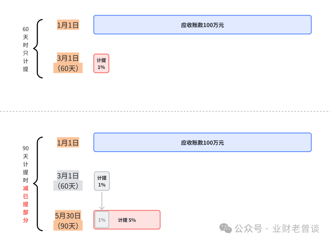

  • 同一笔应收账款在不同期间有不同的账龄,继而有不同的坏账计提比例。
  • 比如:甲公司2023年1月1日新增一笔应收账款计10万元,客户为乙公司,到3月1日账龄为60天,到5月30日账龄为90天,如果公司的坏账计提标准为“满60天计提1%,90天计提5%,180天计提15%,360天计提30%”,那在60天时计提1%,在90天时计提5%同时要冲销60天计提的1%,否则计提多了。
  • 坏账计提是一个时点进阶制概念,即某个时点最多计提某个比率,但因为计提是每月都要做的,上期按A比率计提了,下期满足条件按B比率(B > A)计提,此时一定要扣减上次计提那部分,否则会double!

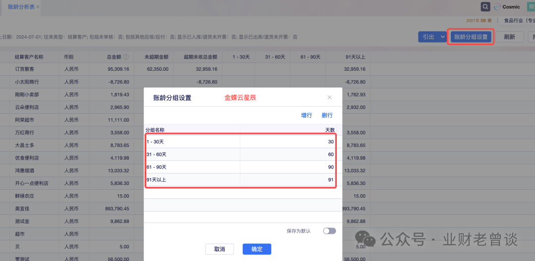

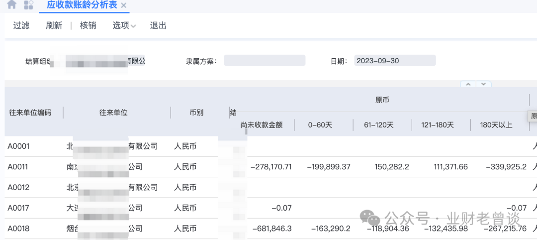

常见的ERP都有账龄统计功能,可以自动计算出账龄,如金蝶的星空、星辰,用友的BIP,还支持账龄分组,可直接查询或导出,如下图:

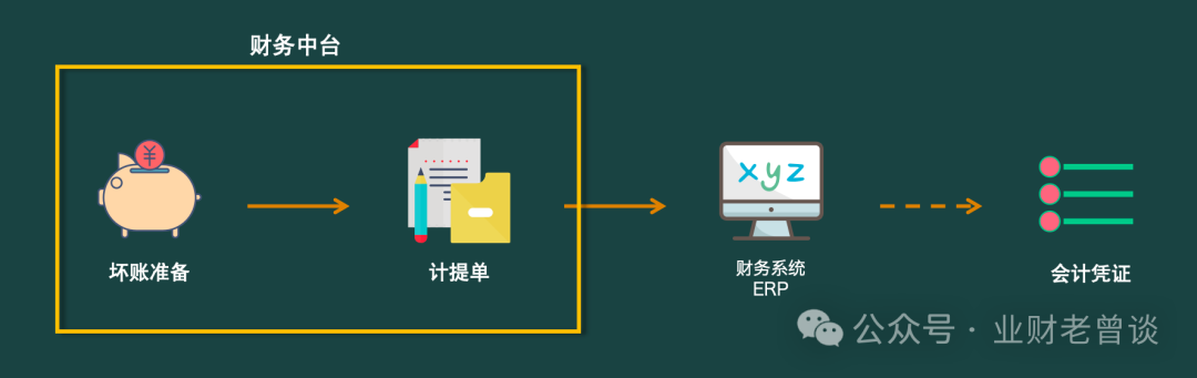

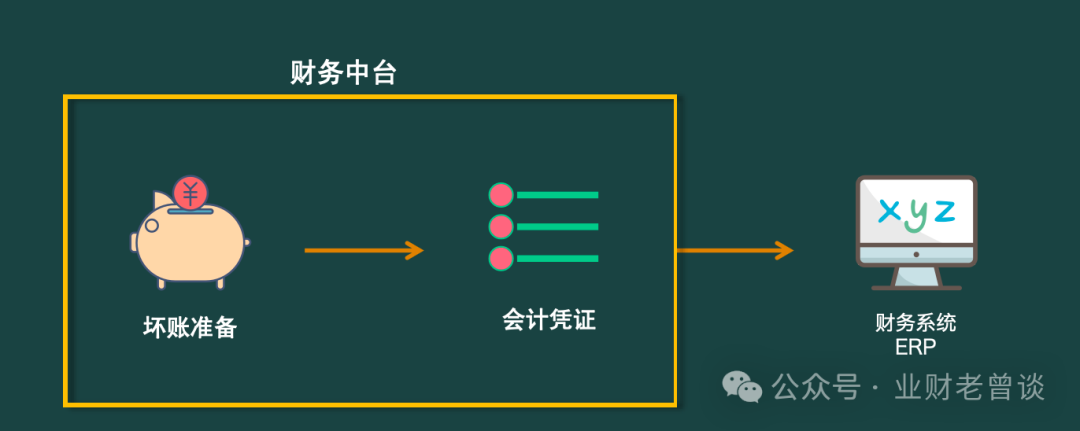

坏账准备计算完后,最终是要体现在ERP或财务系统的凭证分录上,分录的会计科目才是财务的灵魂。实现途径有2种:
  • 一是计算完后生成《坏账准备计提单》,再同步到ERP的《坏账准备计提单》,由ERP生成凭证。
  • 另一种是将计算结果直接生成凭证,再将凭证推送到ERP。
上述两种方法各有利弊,第一种方法只关注业务,更聚焦,实现起来简单。单据是通用的功能,而凭证生成是ERP的核心,涉及到凭证模板、会计引擎,且一般ERP均有此功能,没必要在财务中台再重复实现此功能。另外从产品设计而言,抽象、解耦,永远都是产品的灵魂,如果在财务中台强耦合凭证生成功能,违背设计原则。
