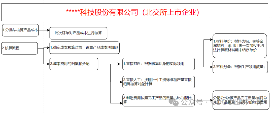

二、批次法
1、适用于生产过程中产品种类多样且生产批次明确的制造企业。这个方法的核心是将生产费用按生产批次来归集和分配,以准确核算每一批次产品的生产成本。

4、应用企业:某某科技股份有限公司(北交所上市)
      主要从事节能降耗电极新材料及电极产品的研发、设计和产业化生产,主要产品包括高效节能降耗栅栏型铝基铅合金复合材料阳极、铜电解精炼或电积用不锈钢阴极、锌电积用高性能铝合金阴极等
成本核算特点:

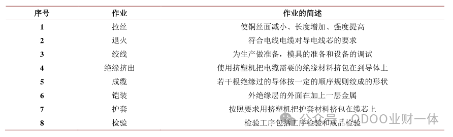

4.3 采用成本作业法核算
  • 根据作业清单,确定作业活动

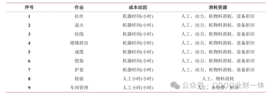

  • 确定成本动因

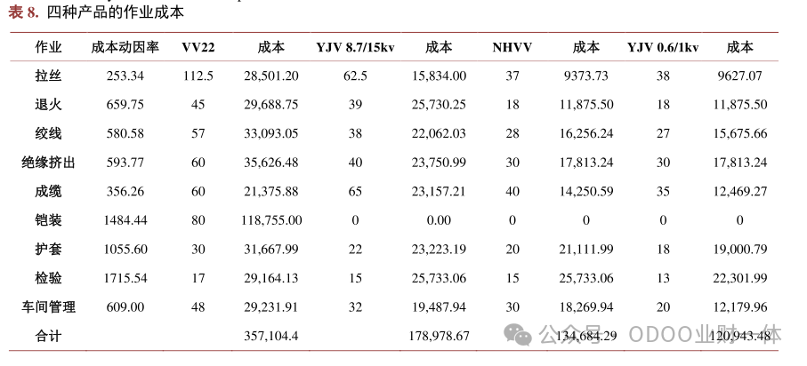

  • 成本核算

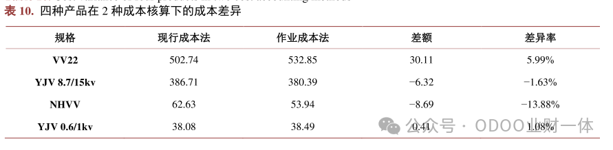

  • 不同成本方法比较差异
